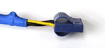

- шлейф с 6-контактным разъёмом питания видеокарты, длиной 46 см, дополнительно оборудован LC-фильтром (два конденсатора по 10 мкФ, два конденсатора по 0.1 мкФ и ферритовое кольцо, надетое на провода);
- два шлейфа с тремя разъёмами питания винчестеров и одним разъёмом питания дисковода каждый, длиной 49 см от блока до первого разъёма и далее по 15 см между разъёмами;
- шлейф с четырьмя разъёмами питания S-ATA винчестеров, длиной 47 см до первого разъёма и далее по 15 см между разъёмами.
Шлейфы питания материнской платы убраны в плетеную трубочку, шлейф питания видеокарты – в гибкую пластиковую трубку (он имеет дополнительное экранирование, правда, не подключенное к "земле"), провода в остальных шлейфах закручены наподобие витой пары. Что же, с проводами ситуация у TOP-420NF лучше, чем у рассмотренного выше FSP Zen – они длиннее, а разъёмов на них – больше. Конечно, всегда можно воспользоваться переходниками – но приятнее всё же обходиться без них.
