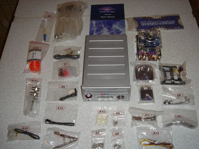

Что ж, посмотрим, что там в коробочках:
Ассортимент впечатляет. Все разложено по пакетикам с идентификаторами (соответствующие ссылки на них есть в описании).
Приступим к рассматриванию и оценке возможностей сего устройства. Основной блок предназначен для установки как внутри корпуса (занимает сразу два 5,25" слота), так и снаружи (для подключения есть PCI-переходник). На передней панели расположены: индикатор, ручка регулировки скорости вращения внутреннего вентилятора, три кнопки настроек и отверстие для залива жидкости (с пробкой). Сзади: разъем питания, разъем для подключения второго вентилятора, разъем для термопары, вливное и выливное отверстия.
