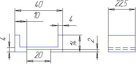

Ниже приведены размеры радиатора для памяти, на который наклеивается вентилятор 40*40 миллиметров, наклеивается на суперклей, на GPU устанавливается стандартный кулер для socket7 процессора, у меня он такой же синий как PCB:)
Если распилить радиатор для socket7 (50*50*10) процессора пополам, то можно пассивно охладить 4 чипа памяти (по половинке на каждые 2 чипа). Получается лучше, чем с самодельными радиаторами, а если установить таким образом радиаторы на память и целый радиатор на VPU, то можно обойтись и пассивным охлаждением, а любители разгона могут использовать два вентилятора 60*60*10 (сверху и снизу), или даже 80*80*10 (если такие в природе существуют и если они ничему не будут мешать на материнской плате). Получится весьма тихая и эффективная система активного воздушного охлаждения, не занимающая слотов PCI.
