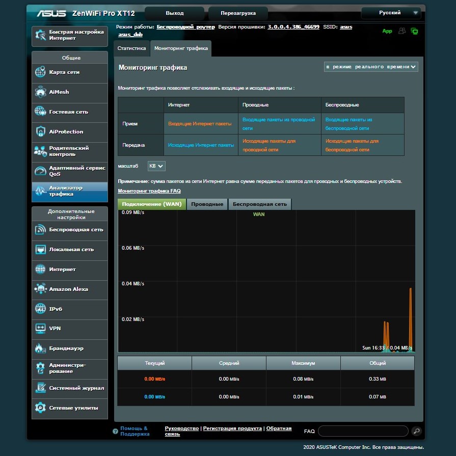

Я сразу обновил прошивку на каждом устройстве и дальше все манипуляции проводил уже на новой версии. Чтобы не было каких-то вопросов, функционал двух устройств абсолютно идентичен и каждое из них может быть основным узлом. Поэтому есть смысл рассматривать только одно устройство, чтобы понять строение меню и основные функции.
Изначально мы попадаем на титульную страницу с картой сети. Если по каким-то причинам ошиблись в стартовых настройках, то всё можно переиграть и запустить сценарий снова. Для этого достаточно нажать на кнопочку в левом верхнем углу с надписью «Быстрая настройка Интернет». У меня это уже не первый роутер ASUS и поэтому меню мне знакомо.
Эта карта сети позволяет осуществить большое количество настроек устройство. Щёлкнул по значку WAN и настроил подключение, щёлкнул по эмблеме роутера и настроил беспроводную сеть. Можно посмотреть подключенные клиенты, ограничить их, заблокировать, привязать MAC-адрес.
Есть ощущение, что иногда где-то что-то дублируется, а на самом деле это просто ссылки направляют на одну и ту же страницу настроек. Заблудиться невозможно потому, что основное меню находится слева и оно предельно понятно.
Например, следующий пункт AiMesh позволяет настроить бесшовную беспроводную сеть. Эта процедура необходима для того, чтобы перенастроить уже созданную сеть или сделать её заново. Сама процедура занимает определённое время, поэтому торопиться не нужно, необходимо просто подождать.
Ещё здесь отображается информация о беспроводном канале между узлами. Выводится уровень сигнала, общее качество соединения и статистика по передаче данных.
Кроме того, с основного узла можно управлять действиями на вспомогательном роутере, для чего есть специальное меню
Также тут представлена информация о клиентах сети, где можно осуществлять манипуляции над ними.
Ещё справа есть пункт AiProtection, где можно оценить безопасность устройства и выявить самые уязвимые места. Система сама подскажет вам, что нужно поправить.
Далее следует пункт QoS, который осуществляет работу и настройку этого сервиса.
Здесь же можно проверить скорость соединения.
