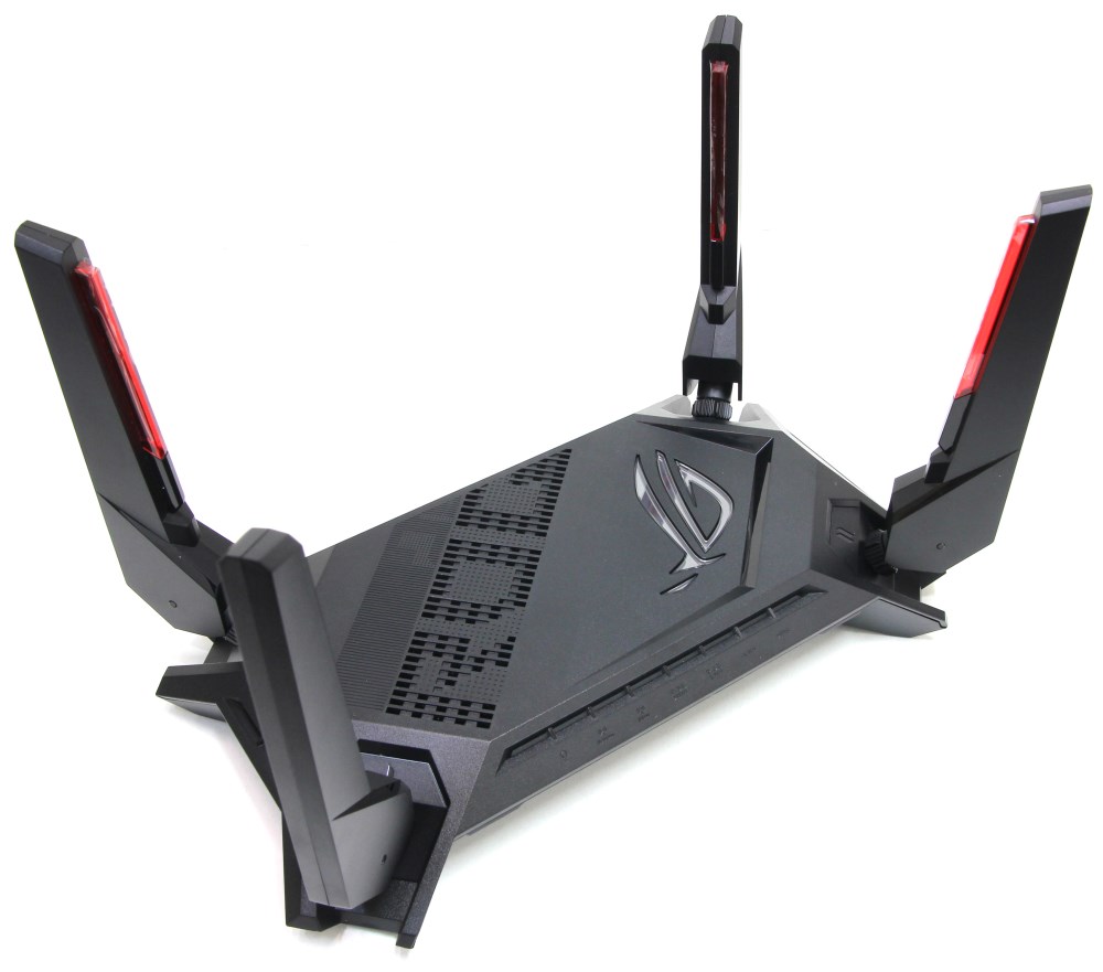

Роутер очень крупный по размерам и по весу его лёгким не назвать. Габариты составляют 337 х 196 х 221 мм, масса – 1121 г. Хорошо, что на корпусе есть монтажные отверстия для крепления на стену, а то полочка может не вынести такого монстра, а уж о подвесе за кабель питания или Ethernet говорить не приходится.
Если устройство перевернуть, то оно будет больше похоже на стол. Обычный стол с четырьмя крупными ножками. Внешне устройство смотрится круто благодаря интересному дизайну. Решение необычное, особенно учитывая расположение антенн по углам.
При этом сами антенны крупные, да ещё с красными прозрачными вставками. Мне почему-то показалось, что они будут светиться, но для этого нужно было использовать светодиоды и подвести к ним питание. По понятным причинам всё это могло создать помехи, поэтому ни о какой подсветке речи нет, но смотрится всё равно круто и необычно.
Самое главное, появляется ощущение, что эти антенны пробьют все стены и сигнал будет бить на 500 км. На самом же деле огромных значений по зоне покрытия я не получил. Всё в пределах стандартных значений. Однако съёмные антенны позволяют удлинить их или использовать мощнее с более высоким коэффициентом усиления и тогда можно покрыть большую площадь. Поэтому в данном случае это, безусловно, плюс.
