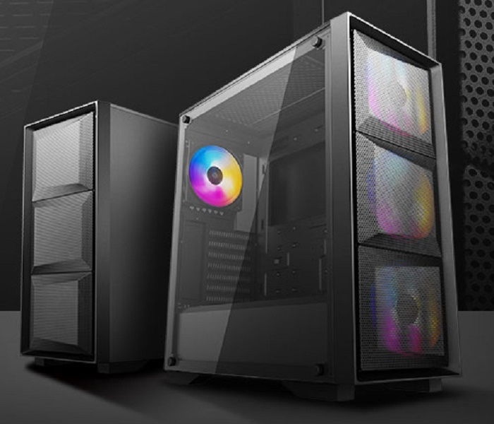

Это новый тренд в дизайне, поскольку тут не нужно мудрить, а достаточно красиво согнуть сетку, чтобы придать ей объем. Не спорю, я столкнулся с таким подходом около года назад, когда тестировал одну интересную модель, но при всей своей простоте она была достаточно дорогая, хотя производители часто делают наценку за бренд. Приходится подбирать более доступное и похожее по характеристикам, благо сейчас хорошая идея посещает сразу несколько голов инженеров, а иногда они их даже перенимают друг у друга, но чуть по-разному реализуют.
На днях я наткнулся на одну любопытную модель корпуса, которая не сильно бьет по карману и при этом оборудована большой передней панелью с тоненькой сеточкой. Еще за ней скрываются сразу три вентилятора; правда, в силу не очень высокой стоимости они с фиксированной RGB-подсветкой, но она есть и работает. Модель называется непросто – Deepcool Matrexx 50 Mesh 4FS.
Зная особенности устройства можно попробовать это разобрать. Даже не будучи Шерлоком Холмсом понятно, что Deepcool – фирма производитель, Matrexx – модельный ряд, созвучный с Matrix, 50 – модификация, Mesh – сетчатая панель, 4FS – 4 вентилятора Super. Вот такой детектив нам сегодня предстоит разобрать, а точнее собрать в нем систему и посмотреть, как это все работает.
Внешне модель выглядит интересно и не совсем банально, но вместе с тем классически строго. Посмотрим поближе.

Внешне корпус выглядит банально, но в этом весь смысл классики. Ситуацию скрашивает передняя сетчатая панель с тремя крупными сетками в форме небольших усеченных пирамид, так, чтобы вентилятор оказался в центре. Поэтому, они не сгруппированы вплотную, а находятся на удалении около 1 см.
Выглядит это красиво, но я сразу вспомнил про систему жидкостного охлаждения AIO и там непонятно, как это все будет совмещаться. Скорее всего, будет какой-то сдвиг ближе к центру. Все четыре вентилятора в корпусе оборудованы подсветкой, поэтому во время работы все смотрится хорошо.
