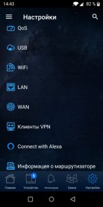

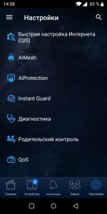

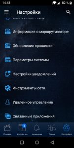

ASUS Router app
Оценить мобильную версию приложения было одним из важных пунктов в тестировании устройства потому, что обычный веб-интерфейс мне уже приелся. Он симпатичный, удобный и простой, но я его вижу уже в сотый раз, и там нет ничего нового. Поэтому хотелось попробовать чего-то свежего и сначала я это испытал на своих Mikrotikах, потому что там тоже есть похожая утилита и нужно было с чем-то сравнить.
Проблема первичного подключения везде одинакова. Ненастроенный роутер надо сначала настроить через кабель, а потом заходить на него через приложение. Тут сразу появляется разумный вопрос: зачем тогда это нужно, ведь я один раз настрою, а потом поставлю эту елку с пятью лампочками и тремя палками на шкаф. А уже дальше смогу настраивать ее хоть с другого конца планеты. Вот тут производителям надо как следует подумать, но я бы остановился на NFC, как первичном инструменте сопряжения роутера и смартфона, а уже дальше есть разные сценарии. Пока же он должен быть в сети роутера, чтобы увидеть роутер.
Ладно, это мелочи, само приложение нужно для настройки и мониторинга.
Уже первая страница очень информативная. Она показывает основную информацию такую как: модель роутера, его адрес, название беспроводной сети и загруженность канала на прием/передачу. Мы сразу видим меню, которое состоит из нескольких зон. В левом верхнем углу есть кнопка меню.
Там представлена разная справочная информация по настройкам, есть окно поддержки ASUS, можно переключиться на веб-интерфейс, а также поменять тему.
Еще на основной странице есть плюсик, который позволяет добавить новое устройство и появляется соответствующее меню.
Тут также можно добавить узел Mesh. Ниже находится изображение с роутером и информация о нем, а левее значок QoS. Они кликабельны. В первом случае мы попадаем на страницу с информацией о беспроводных сетях и адресах. Сразу показано качество сигнала.
Здесь можно задать местоположение оборудования, посмотреть прошивку, выполнить оптимизацию. После нажания соседней кнопки открывается другое меню с пунктами приложений для приоритезации трафика.
Здесь все подробно расписано и можно выбрать наиболее подходящий вариант. Далее в основном меню есть большой круг со статистикой соединения (прием/передача), а под ним три небольших кружка, которые ведут на другие страницы, а точнее одна из них уже открыта по самому левому кружку с глобусом. Когда нажимаем на домик, то видим карту сети.
Сверху показаны настройки WAN, а снизу количество клиентов. Далее значок с беспроводной сетью показывает имена двух диапазонов беспроводной сети.
Каждый из них настраивается отдельно. Наконец, в самом низу есть еще пять значков: «Главная», «Устройства», «Рекомендации», «Семья» и «Настройки». На главной странице мы находимся изначально.
Далее идет пункт устройства, где представлены все подключенные устройства. Нажав на каждое, можно посмотреть информацию отдельно. Доступен не только мониторинг, а можно, например, ограничить пропускную способность канала.
В рекомендациях находится справочная информация и ссылки на те страницы, которые позволяют осуществить нужные настройки.
Вкладка «Семья» позволяет настроить функцию родительского контроля для определенных групп пользователей.
В самом конце находится пункт «Настройки». Он открывает меню, которое сильно похоже по наполнению на левую колонку на основной странице веб-интерфейса.
Однако здесь не так все подробно представлено как там, и поэтому какие-то настройки удобнее делать за компьютером. Это объясняется тем, что банально проще и часть можно скопировать или загрузить из файла. Особенно это полезно для тех, у кого много VPN туннелей и куча проброшенных портов, DDNS и прочие интересные вещи. Лучше один раз сохранить конфигурацию и потом в случае чего загрузить ее, чем потом пытаться вспомнить настройки.
В целом мне все понравилось. Идея управлять устройством и посматривать за ним со смартфона хорошая, но мне кажется, что еще есть над чем поработать, чтобы какие-то элементы не дублировались, а настройки основные были проще, хотя управлять уже можно удаленно через свою учетную запись.
