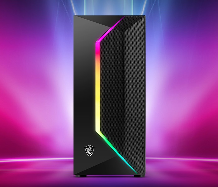

Одна из таких любопытных моделей и попала к нам на тест. Это MSI MAG Vampiric 100R, который относится к младшей линейке MSI Arsenal Gaming и отличается бойким характером.

Среди огромного разнообразия стальных кейсов, корпус MSI MAG Vampiric 100R выделяется строгой конструкцией основной секции с прозрачным закаленным стеклом и фирменной передней панелью с настраиваемой подсветкой. Для нее заготовлена отдельная кнопка.
MSI MAG Vampiric 100R принадлежит классу Mid-Tower в черном цвете. Новинка достаточно компактна для своего формата: длина корпуса составляет 390 мм, высота – 457 мм, ширина – 205 мм.
Рама корпуса выполнена из стали, жесткость конструкции на хорошем уровне. Производитель не приводит толщину металла, но исходя из массы 4,7 кг стоит ожидать 0.5-0.6 мм. Листы не гнутся и не люфтят, что является заслугой и небольших размеров, и загибов, выступающих элементами жесткости.
Корпус серии MAG Vampiric 100 представляют собой идеальный баланс между функциональностью и дизайном. Благодаря перфорированной передней панели воздух беспрепятственно проникает внутрь, что обеспечивает максимально эффективное охлаждение компонентов, а красоту данной модели подчеркивает встроенная в эту же панель элегантная подсветка. За сеткой располагается слой тонкого материала, выступающим дополнительным фильтром.
