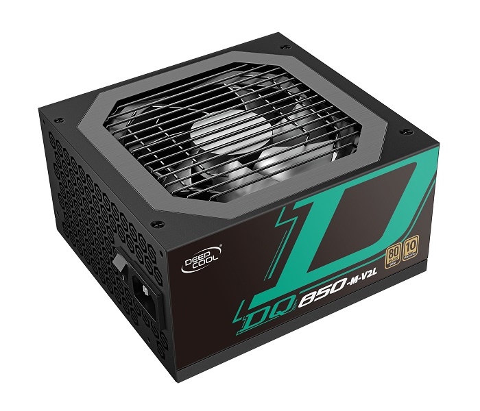

«Маятник» рекламы продолжает раскачиваться из стороны в сторону. Еще год назад производители блоков питания соревновались в яркости RGB-подсветки, а сегодня все больше компаний делают акцент на более важных моментах – техническом совершенстве и уровне надежности продукта. Мы уже рассмотрели бюджетные модели Aerocool Aero White, главными фишками которых были продвинутая схемотехника и качественная элементная база, на очереди «почти флагман» Deepcool, в описании которого подчеркиваются те же особенности.
В линейку M-V2L входят три устройства мощностью 650, 750 и 850 Вт, сертифицированные по стандарту 80 Plus Gold и ориентированные на мощные игровые системы. Главным достоинством новинок производитель считает сложную схему преобразователя – Full Bridge + LLC + SR + DC/DC. Такая конструкция, обычно применяемая на дорогостоящих флагманских моделях, призвана обеспечить высокий КПД при пониженном уровне пульсаций и отличном качестве стабилизации. Не меньше внимания уделено вопросу надежности: блок снабжен твердотельными конденсаторами и силовыми элементами японского производства. Отдельно отмечу, что поставщиком платформы здесь выступает известная компания CWT.
Для того чтобы подчеркнуть высокое качество БП, производитель выдает на него фирменную 10-летнюю (!) гарантию. Добавим к этому полностью модульную конструкцию, всевозможные защиты от неполадок и богатый набор разъемов, которых с запасом хватит для любой домашней системы – очевидно, что перед нами претендент на лидерство в своем классе. Но как новинка Deepcool покажет себя на практике? Давайте проверим!
Для тестирования мы выбрали старшую 850-ваттную модификацию, по результатам которой можно будет судить и о возможностях двух моделей меньшей мощности.

Дизайн устройств линейки M-V2L сложно назвать броским – и это комплимент. Тут нет ярких наклеек и нарочитых «украшений», в то же время блок не выглядит скучным или устаревшим – то, что нужно для серьезной системы высокого класса.
Габариты DQ850-M-V2L – 149 х 159 х 86 мм, масса – 1860 г. Обратите внимание: эта модель на 20 мм длиннее стандартных устройств, полностью соответствующих спецификациям ATX. Этот момент следует учитывать при покупке, в особенности, если вы планируете использовать блок в компактном корпусе.
