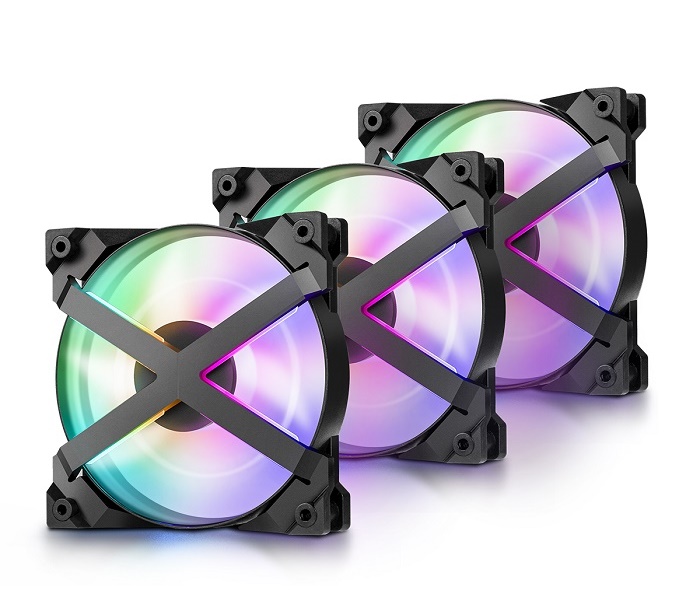

Коробка изготовлена из плотного картона. Стилистика в оформлении уже знакома по нескольким моделям процессорных кулеров. Особенно это заметно по специфическому зеленому оттенку фона. Прямо спереди мы видим один вентилятор в работе с подсветкой. Форма его необычная. Нестандартной кажется не столько сама рама, сколько перекрестное крепление к ней двигателя.
На передней стороне упаковки серый фон с зеленой каймой сверху, справа и снизу. В левом верхнем углу находится логотип производителя. По центру изображение одного вентилятора, а под ним пять значков, которые свидетельствуют о поддержке синхронизации ARGB подсветки. В описании указано, что это: Unique X-shape A-RGB Fan with Double-faced design. В самом низу крупными символами указано наименование модели MF120GT. Рядом мелко добавлено: FANx3. Это значит в комплекте три таких устройства.

Вентиляторы смотрятся красиво и необычно. Сложнее всего привыкнуть к направлению потока воздуха. В классическом варианте воздух дует в сторону крепления мотора к шасси, а здесь все наоборот.
Получается, что крыльчатка здесь устроена совсем иначе. Кроме этого необычна форма лопастей. Я подобную уже встречал при обзоре процессорного кулера DeepCool GAMMAXX 400EX, но там не было подсветки.
Шасси не очень твердое. Оно изготовлена из пластика и состоит из нескольких элементов. Мне оно показалось разборным, но я не стал его разбирать, чтобы не сломать или повредить. Пластик не очень твердый и не хрупкий, иначе я бы сломал все вентиляторы во время крепления. Возможно из-за мягкости конструкции колебаний практически нет. А еще их хорошо гасят резиновые площадки по углам рамы. От двигателя каждого вентилятора идет два кабеля. На концах у каждого по два коннектора: обычный 4-pin PWM и специфический 3-pin ARGB.
Последний напрямую к материнской плате не подключить. Только к хабу, который находится в комплекте. Он рассчитан на 5 устройств. Также в комплекте есть хаб для питания вентиляторов 4-pin PWM на четыре устройства. Он подключается к разъему на материнской плате и позволяет осуществлять управление скоростью вращения, однако мониторинг скорости не работает. Также в комплекте есть три адаптера с резисторами, чтобы снизить скорость вентиляторов. На само деле надобности в них нет потому, что скорость можно настроить на материнской плате.
