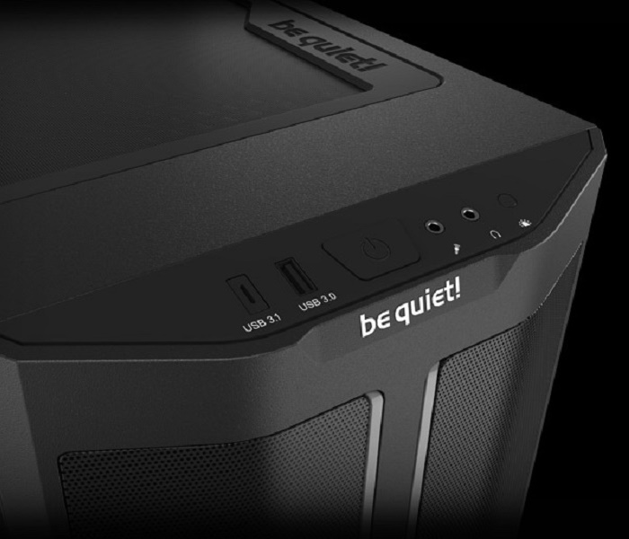

Еще сверху на черной пластиковой панели находятся разъемы и кнопки. Кажется, будто это элемент передней панели, но на самом деле это отдельная деталь, которая крепится к шасси корпуса.
Здесь мы видим кнопку включения, один порт USB 3.0 Type-A, один USB 3.1 Type-C, два разъема типа mini-jack для наушников и микрофона и кнопку переключения режимов подсветки. Индикатор питания встроен прямо в кнопку включения, а вот индикатора активности диска нет, как нет и кнопки Reset. Кого-то такой вариант может не устроить, да и в целом разъемов немного.
