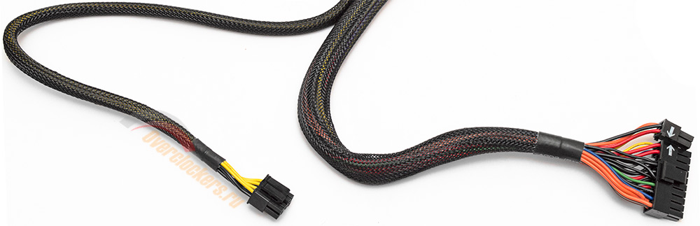

Интересно отметить, что по набору разъемов и длине шнуров все три рассмотренных блока оказались совершенно равноценны. Обычно производители стараются более четко разделять модели разных мощностных групп.
На основных неотключаемых шнурах размещены составные разъемы CPU 4+4-pin и Mainboard 20+4-pin. Такой набор гарантирует совместимость БП с максимальным числом материнских плат.
Для видеокарт предназначены четыре коннектора 6+2-pin. Этого достаточно для подключения пары флагманских графических ускорителей. Такой набор полностью соответствует мощностной категории тестируемого БП.
Для подключения периферии можно использовать восемь коннекторов SATA, пять Molex и один Floppy. Это отличный набор для 650-ваттного БП, хороший – для 750-ваттного, и «средненький» – для 850-ваттного. Впрочем, для сборки любой домашней системы этого хватит с лихвой.
Длина всех кабелей и порядок размещения разъемов показаны на схеме выше.
