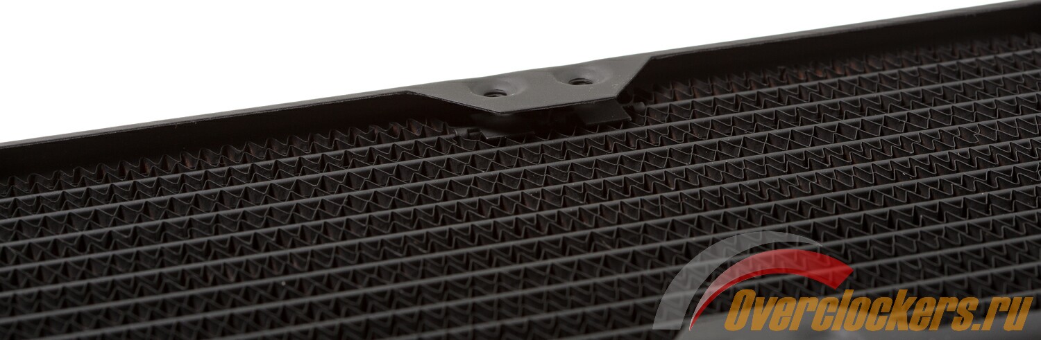

Технология плоских каналов мало чем может удивить, все тривиально: двенадцать плоских каналов с медной лентой в два ряда между ними. Разводка внутри радиатора стандартная, построенная по U-образному принципу. Большинству читателей он хорошо знаком, но для новичков его стоит раскрыть.
Внутри торца с отверстиями под фитинги есть разделитель, благодаря которому горячая жидкость на входе сначала проходит по шести каналам, прилегающим к входному отверстию. Далее она объединяется (или переходит) в следующие шесть каналов через нижний торец и устремляется к выходному отверстию. Кстати, в отличие от Airplex Radical 2, отверстия Leviathan Xtreme не привязаны к направлению потока; подключай, как хочешь.
Сам радиатор окрашен в черный матовый цвет, краска держится надежно (пару раз его случайно стукнул, а ему хоть бы что). На боковинах присутствует логотип и надпись Bitspower. Материалом боковин послужила латунь толщиной ~1.0 мм, благодаря чему боковины получились жесткие.
Торцы радиатора также из латуни и окрашены в черный. Они исполняют роль разделения (нижний), объединения (верхний) и расширительных бачков.
Ширина радиатора не выходит за габариты типоразмера вентиляторов, привязанных к нему – 120 мм.
Плотность ребер равна 16 FPI, толщина ленты 25 микрон или 0.025 мм. Лента между каналами проложена в два ряда равносторонних треугольников, которые разделяет полоска такой же ленты, что позволяет увеличить площадь рассеивания.
Расстояние от корпуса до рабочего тела составляет ~5 мм, из этого следует, что толщина рабочего тела равна 43.6 мм.

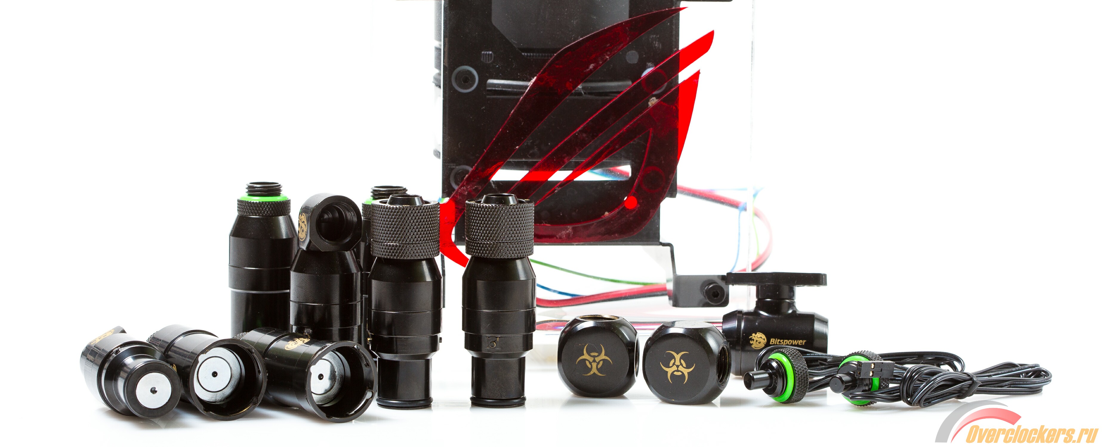

В составе стенда применен датчик потока AquaComputer Flow sensor high flow USB G1/4, который и будет помогать определять скорость потока жидкости.
В конечном результате собранный стенд СЖО выглядит так:
Конфигурация СЖО
  • Водоблок: Bitspower CPU Block Summit EF BP-WBCPUIACBKMBKIBK;
  • Вентиляторы: be quiet! SilentWings 2 PWM (BL030);
  • Комбо-резервуар: EK-XRES 140 Revo D5 PWM;
  • Помпа: EK-D5 PWM G2 Motor, максимальная скорость ~4800 об/мин;
  • Датчик потока: AquaComputer Flow sensor high flow USB G1/4;
  • Жидкость: дистиллят;
  • Соединение: быстроразъемные соединения, проходные термодатчики, адаптеры 90° с двойным поворотным механизмом Bitspower, с AquaComputer, фитинги Barrow 10/16 мм, шланги PrimoChill 10/16.

Начнем, пожалуй, с аутсайдера данного обзора. Им стал Aquacomputer Airplex Radical 2 360 Aluminum fins AQ-33707, и сейчас я объясню, чем руководствовался, поставив его на последнюю строчку, ведь в плане производительности он находится практически на одном уровне с EK.
С одной стороны, отставание всего в один градус в одном из режимов, что можно отнести к погрешности, незначительное и не является основанием для третьего места. С другой, добавим сюда высокую стоимость и скудный комплект поставки, который может подвигнуть некоторых пользователей на дополнительные траты. Да и модули, в которые вкручиваются винты, фиксирующие вентиляторы, постоянно норовят вылететь, осложняя установку.
Впрочем, при всех замечаниях назвать Airplex Radical 2 плохим продуктом нельзя. Среди его достоинств интересный внешний вид и хорошее качество исполнения, ну а что вы хотели, за такую-то цену? Но при предполагаемом приобретении стоит помнить об особенностях модели. Это и слишком большая ширина корпуса для радиатора, рассчитанного на установку 120 мм вентиляторов, и зависимость от направления потока жидкости за счет необычной внутренней разводки (хотя это можно обыграть, переставив на другую сторону радиатора), и потребность в вертушках, работающих со скоростью 1000-1300 об/мин. В итоге перед нами радиатор, который совместим не со всеми корпусами и не подходит для работы в режимах с низкой скоростью вращения крыльчаток.
Обладателем второго места неожиданно для меня стал EK Water Blocks CoolStream PE 360. Несмотря на анорексичное рабочее тело, он смог хорошо показать себя. А все благодаря зазубринам на медных ребрах ленты, находящейся между плоскими каналами, которые поспособствовали выжать максимум из минимума металла. Но, возможно, стоило бы в этом случае сменить корпус на более тонкий, дабы получить радиатор совсем другой весовой категории (Slim) с непревзойденными характеристиками.
Качество материалов и сборки у CoolStream PE 360 находится на хорошем уровне, особенно для его скромной стоимости. Дополнительно радует комплект поставки, он больше, чем у Airplex Radical 2, и содержит не только винты для установки вентиляторов на радиатор, но и винты для его крепления. Что касается особенностей, то в их числе большая ширина корпуса для решения, рассчитанного под 120 мм вентиляторы, из-за которой он влезет не везде. К ним же отнесем и потребность в вентиляторах, работающих со скоростью 1300 об/мин и выше. Для работы с низкооборотистыми вентиляторами он годится еще меньше, чем модель Aquacomputer.
А теперь уделим внимание предсказуемому обладателю первого места, который обошел всех прочих участников. Это Bitspower Leviathan Xtreme 360 BP-NLX360-F4PB. Продукт недешевый, но при этом компактный для своего форм-фактора (360 мм). В его пользу говорит и качество сборки и покраски, которое полностью соответствует запрашиваемой цене, и самый большой комплект поставки (мелочь, а приятно).
В его случае сложно выделить какие-либо минусы. Данный радиатор очень хорош во всех отношениях и за счет продуманной плотности ребер дружит с низкоскоростными вентиляторами, адекватно реагируя на повышение оборотов увеличением производительности. А в плане дизайна он ничем не уступает прочим именитым моделям.
