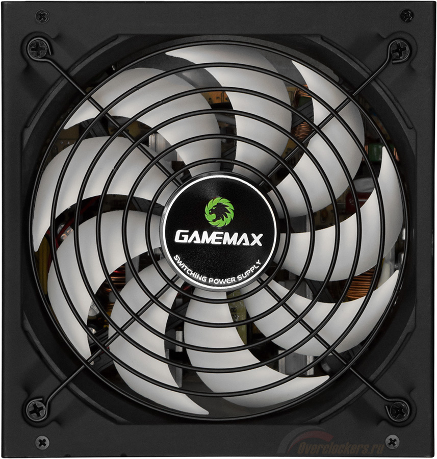

Корпус увеличенного размера позволил конструкторам использовать крупный 140 мм вентилятор.
Это очень нехарактерно для 450-ваттных блоков. Теоретически более крупная вертушка может обеспечить этому блоку лучшие шумовые характеристики, но здесь все зависит от настройки скорости вращения.

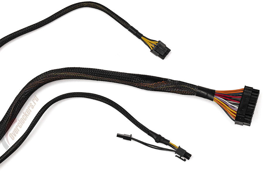

GP-450 снабжен составными разъемами ATX Mainboard 20+4-pin и CPU 4+4-pin. Здесь все в точности так же, как у RS-460. Длина обоих шнуров составляет 500 мм.
Для питания видеокарты предусмотрен коннектор PCI-e 6+2-pin (длина шнура – 400 мм). Напомню, что конкурирующий продукт Cooler Master предлагает только обычный PCI-e 6-pin. Впрочем, преимущество GP-450 невелико, поскольку очень немногие ускорители среднего класса снабжаются одиночным восьмиконтактным разъемом.
