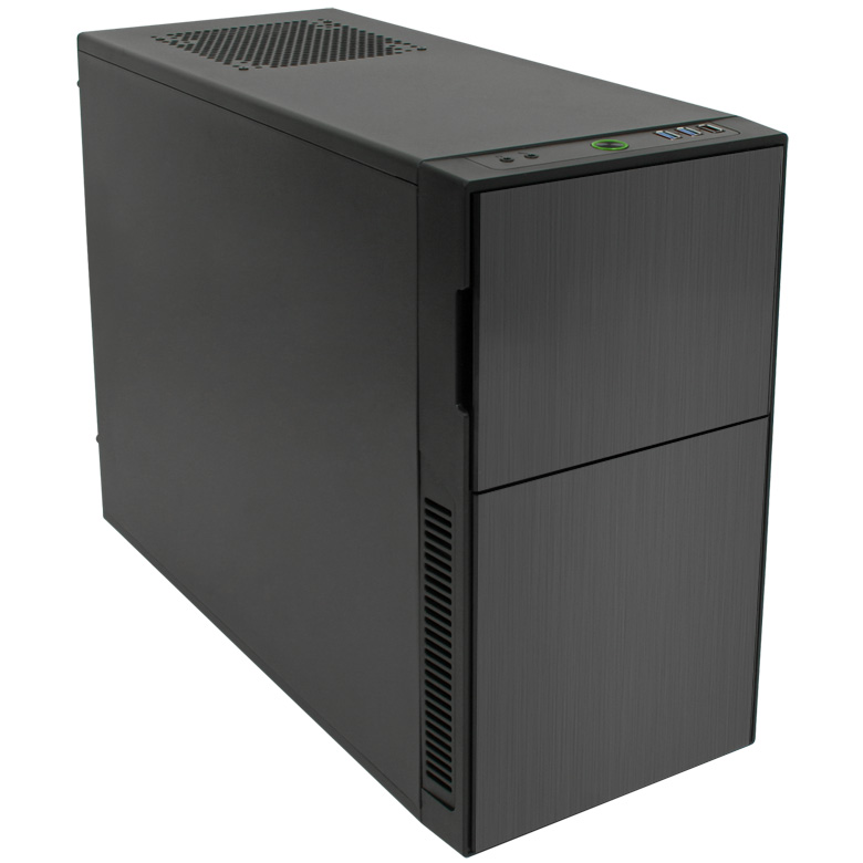

Немецкая компания Nanoxia занимается в основном производством различных систем охлаждения для оверклокеров и энтузиастов, а также качественных корпусов, ориентированных на тишину. Этот бренд популярен во всем мире, хотя в России продукция этой компании представлена не так широко, как хотелось бы.
Ассортимент корпусов Nanoxia включает в себя только линейку Deep Silence (по крайней мере, на сегодняшний день), в которой представлена целая палитра моделей разного формата – от малых до больших. Каждая модель представлена в разных цветовых вариациях, в трех-четырех. И даже более того, можно отдельно приобрести левую боковую панель с прозрачным акриловым окном.
Так, к наиболее распространенному Midi Tower сегменту относятся модели Deep Silence 1, Deep Silence 2 и Deep Silence 3. К большим Full Tower – модели Deep Silence 5 и Deep Silence 6. Ну а в качестве компактного “малыша” Mini Tower компания Nanoxia представляет только один Deep Silence 4.
Модели все очень похожи, как внешне, так и по внутреннему строению. Разумеется, крупногабаритные собраться функциональнее, но и дороже. Различие в основном в форм-факторе, и каждый потенциальный покупатель может выбрать наиболее подходящий вариант.
В лаборатории Overclockers.ru изучались два корпуса Nanoxia – модели Deep Silence 1 и Deep Silence 2. Оба корпуса хороши, что-то одно из них выбрать сложно, даже мне. Возможно я предпочел бы Deep Silence 2, к тому же этот корпус какое-то время продавался в Москве.
Корпуса Nanoxia Deep Silence очень похожи на широко известные корпуса Fractal Design Define, и поначалу даже не знаешь, что выбрать из этих двух фирм. У «фрактала» представлена такая же обширная линейка малошумных корпусов, и если сравнивать их с Nanoxia Deep Silence, то я бы отметил их братьями-близнецами. Ну, почти. Лично я склоняюсь больше к корпусам производства Nanoxia, которые, к сожалению, трудно купить у нас в стране.
В Nanoxia Deep Silence используется качественная шумоизоляция на битумной основе, хотя вентиляцией на боковине (с соответствующей шумоизолированной заглушкой), в районе видеокарты, оборудованы не все модели – только Deep Silence 1, Deep Silence 2 и Deep Silence 6. Так сказать, три из шести. Модели Deep Silence 1 и Deep Silence 6 оборудованы на верхней панели интересными заглушками, которые приоткрываются/закрываются при помощи специального ползунка, одним движением пальца. Такая конструкция позволяет значительно снизить попадание внутрь ПК пыли, когда он находится в выключенном состоянии, при этом если заглушки у других моделей (у остальных трех такая конструкция не имеется) демонтированы.
Также хотелось бы отметить хорошую проработку корпусов Nanoxia Deep Silence под системы жидкостного охлаждения. Лучше, чем у корпусов Fractal Design Define (модель Define S не учитывается). Особенно шикарно она сделана в Deep Silence 6, который является и самым дорогим корпусом в модельном ряде.
По части эффективности охлаждения комплектующих и по уровню шума, корпуса Nanoxia Deep Silence идут вровень с детищами Define от Fractal Design (с учетом типоразмера корпуса). Так, например, здесь на графиках можно ознакомиться с результатами тестирования модели Deep Silence 1, полученных в нашей лаборатории, а здесь – с результатами модели Deep Silence 2.
Ниже представлен краткий список фотографий корпусов Nanoxia, от модели Deep Silence 1 до Deep Silence 6. После показана таблица сравнительных характеристик этих корпусов, в которой я постарался максимально собрать и уместить информацию о моделях.
Nanoxia Deep Silence 1:
Nanoxia Deep Silence 2:
Nanoxia Deep Silence 3:
Nanoxia Deep Silence 4:
Nanoxia Deep Silence 5:
Nanoxia Deep Silence 6:
Технические характеристики Deep Silence 1-6.

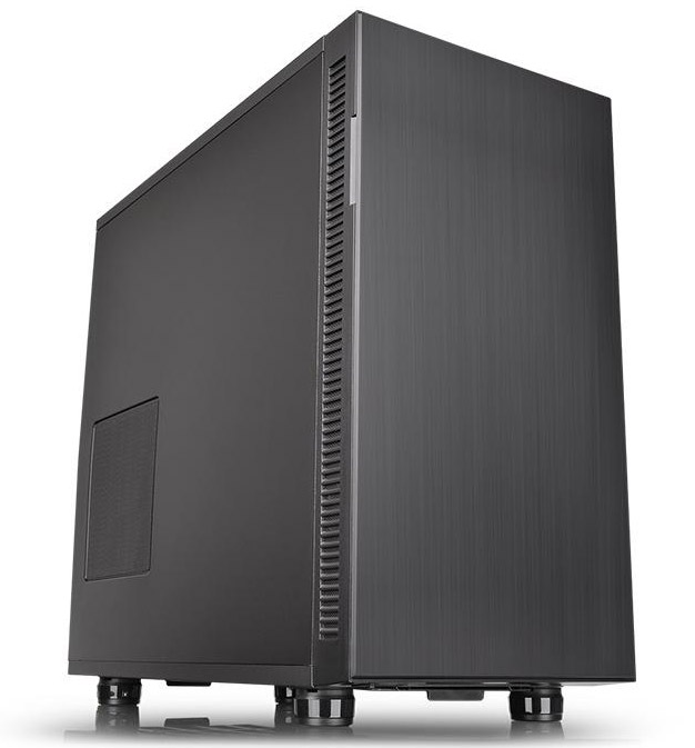

Так как нас интересуют малошумные корпуса, то и такие есть в ассортименте компании. Интерес представляет серия Suppressor (подавляющий, в переводе с английского). Разумеется, подавлять в данном случае он предназначен шум и вибрации. Suppressor F51 – вот что нам нужно.
Thermaltake Suppressor F51 выполнен в шикарном стиле, совершенно не отдающим дешевизной. Строгий, красивый, с блестящими декоративными ножками и шлифованной под металл фронтальной панелью. Все это заслуживает уважения.
Выпускается и версия с прозрачным акриловым окном на левой боковине, квадратной формы, которое занимает практически всю площадь панели. В целом, дизайн Suppressor F51 очень напоминает шведский Fractal Design Define R5.
В плане защиты от шума Suppressor F51 оборудован по полной программе. Здесь и качественная шумоизоляция на обеих боковинах, в том числе имеется вентиляционная решетка в районе видеокарты, закрытая шумопоглощающей заглушкой. И шумоизоляция на фронтальной дверце. И шумоизолирующие заглушки по всей площади верхней панели. Полный набор, так сказать.
По габаритам Suppressor F51 немногим больше, чем большинство других Midi Tower корпусов, его размеры (230 х 525 х 577) больше подойдут формату Full Tower. Хотя Suppressor F51 и позиционируется компанией как обычный Midi Tower.
Помимо материнских плат ATX, Suppressor F51 поддерживает также форм-фактор E-ATX, что можно отметить как плюс. В остальном, поддержка двух 5.25-дюймовых устройств и шести 3.5-/2.5-дюймовых накопителей. Suppressor F51 имеет массу нетто 12.7 кг, из чего можно примерно оценить толщину стали корпуса – около 0.8 мм. Сам производитель о толщине стали умалчивает.
В плане эффективности охлаждения компонентов Suppressor F51 очень даже хорош. По сравнению с Fractal Design Define R5 он охлаждает комплектующие получше на несколько градусов, скорее из-за увеличенных габаритов. По уровню шума они с Define R5 примерно одинаковые. Но Suppressor F51 представляет куда больший интерес в плане кастомизации СО, в том числе жидкостной. Корпус однозначно заслуживает внимания. Однако стоимость Suppressor F51 превышает Define R5 чуть ли не на 30 американских долларов, это около 25% от Define R5.
Технические характеристики Thermaltake Suppressor F51.
