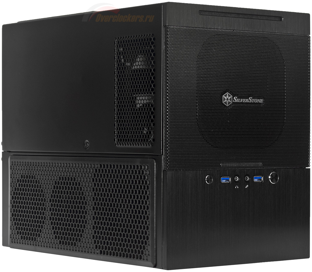

SilverStone Sugo SG10
Протестированный у нас SilverStone Sugo SG10 – преемник модели Sugo SG09. В нем изменения коснулось фронтальной панели: невзрачная пластиковая решетка “девятки” была заменена на шлифованную алюминиевую панель, тем самым придав “мордашке” корпуса стильный вид.
Sugo SG10 имеет небольшие габариты, при этом допускает установку материнских плат форм-фактора microATX (как и Mini-ITX), полноразмерных блоков питания, длинных графических ускорителей и высоких процессорных кулеров.
Охлаждением компонентов занимаются один 180-мм вентилятор Air Penetrator и парочка 120-мм “вертушек”.

SilverStone Sugo SG10 – интересный корпус небольших габаритов, со строгим стильным дизайном, продуманной и качественной жесткой конструкцией. В нем запросто можно собрать производительную игровую систему, при этом обеспечив хорошее охлаждение компонентов. Но готовьтесь помучаться во время сборки ПК, это занятие отнюдь не из легких.
Температура CPU в корпусе сопоставима с открытым стендом, жесткие диски охлаждаются лучше на ~10-12 градусов по Цельсию, а видеокарта проигрывает Open Stand не более 5-6?C. И не стоит выставлять обороты трехскоростного штатного верхнего вентилятора на максимум: при его минимальной скорости вращения охлаждение графической карты на пару градусов лучше.
Ценник на SilverStone Sugo SG10 в московской рознице составляет порядка 6000 рублей, столько же, как и стоит предшественник (Sugo SG09). Ничего заоблачного.
