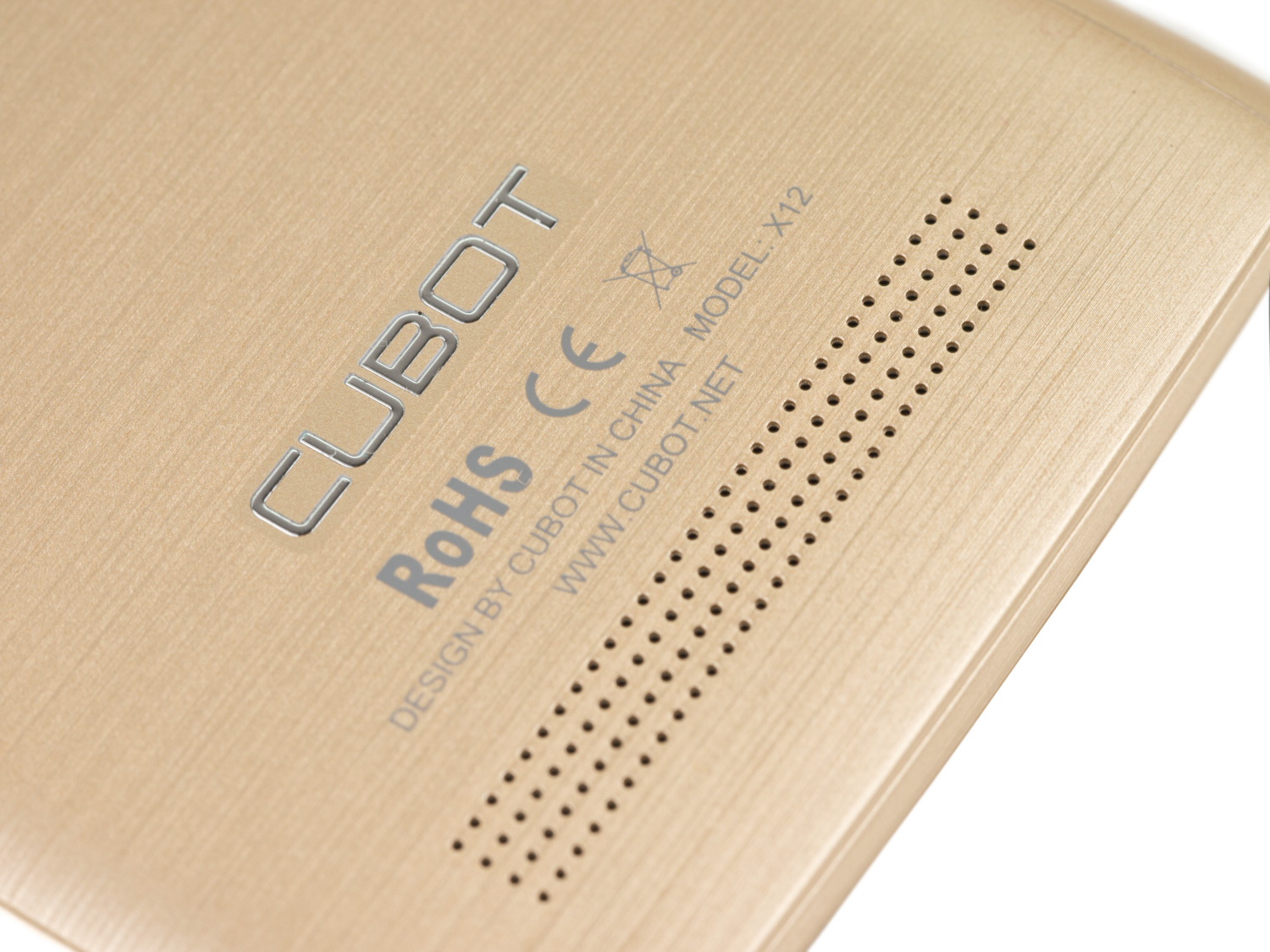

Cubot X12 с лицевой стороны выглядит довольно обыденно, если не сказать банально. Сенсорные кнопки навигации вынесены под экран, конструкция корпуса – разборная.
Корпус сделан из пластика, грани имеют плавное скругление, которое помогает крепко удерживать девайс в руке. Хотя, с такой массой одной рукой особо с ним не поработаешь.
Модуль камеры поместили в верхний угол, задняя крышка имеет легкую, едва заметную фактуру под «шлифованный метал». На деле выглядит это не очень качественно. В руках сразу же угадывается пластик.
Помимо золотого окраса существует еще и белый.

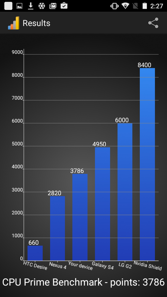

Процессорные тесты и скорость работы ОЗУ
GeekBench 3
pts., больше – лучше
Single-Core Score| Multi-Core Score
Браузерные тесты
Производительность, как и ожидалось далека от высокой во всех смыслах.

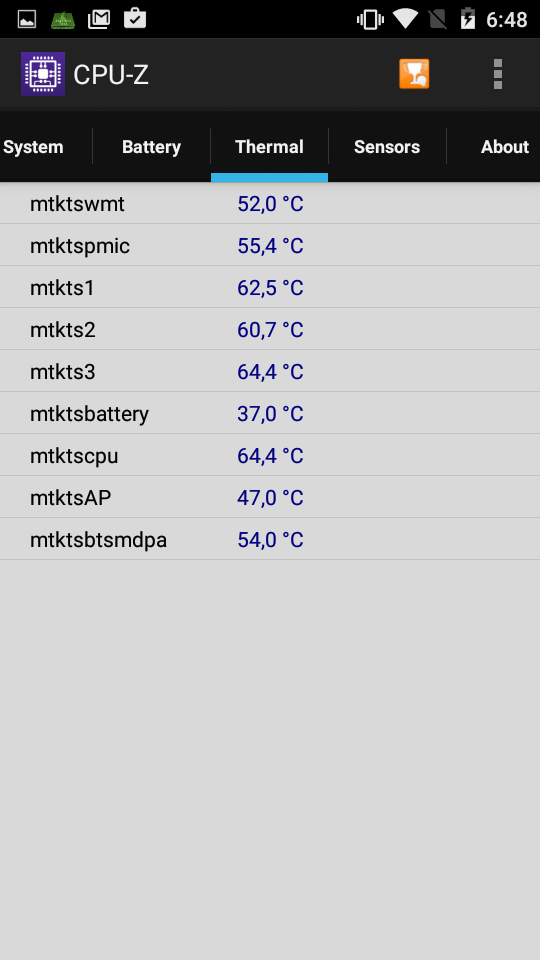

Стабильность работы
В целом, AnTuTu положительно отзывается о стабильности работы МТ6735М.
Утилита StabilityTest не выявила сброс частоты. Видимо, сбрасывать уже некуда…
Судя по датчикам вычислительный блок нагрелся до 64 градусов. Немного.
Повторный запуск AnTuTu не выявил падения результатов.

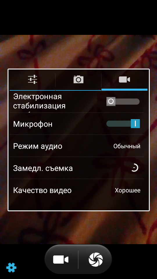

Интерфейс, возможности и настройки
Интерфейс камеры достался от старых версий ОС.
Но работает все стабильно, никаких «вылетов» и багов замечено не было.
