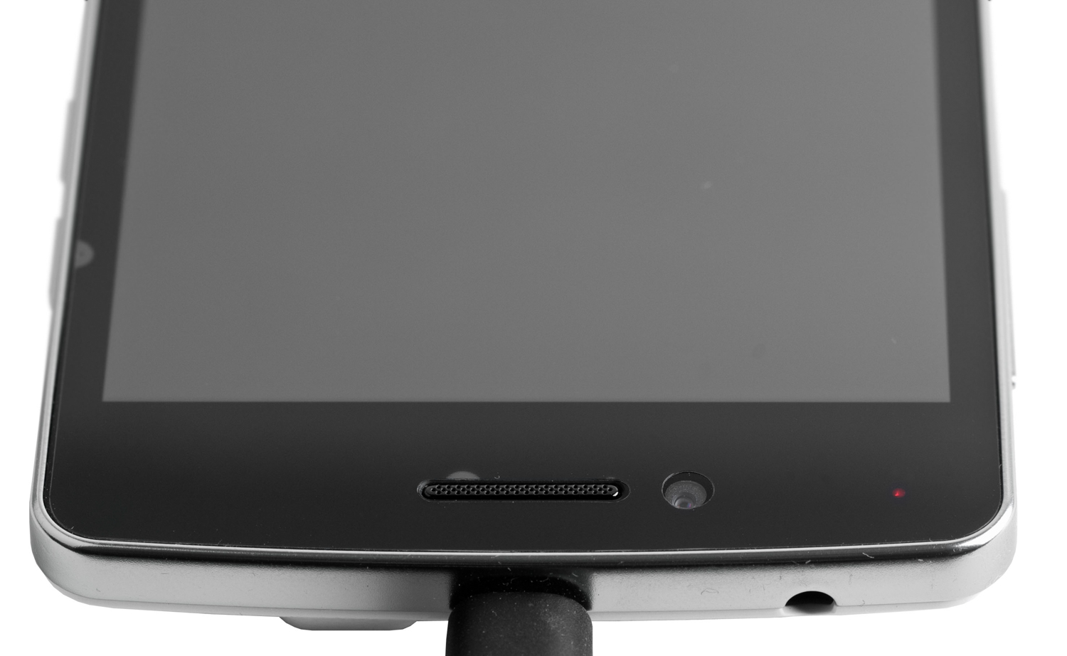

Расположение элементов в целом стандартное. AUX-выход и порт MicroUSB находятся сверху, а нижний торец полностью отдан под разговорный микрофон.

С лицевой стороны нас ждет знакомая картина: отверстие разговорного динамика вытянутой формы ровно по центру корпуса, фронтальная камера слева от него и набор датчиков освещения и приближения. К работе последних нареканий нет: фантомных нажатий за все время тестирования выявлено не было, а яркость изменяется плавно и на адекватную величину.
В левом углу присутствует LED-индикатор событий, способный работать в двухцветном режиме. Мигает он неторопливо, зато обладает адекватной яркостью и хорошей видимостью даже при острых углах обзора.
Линзы фронтальной камеры скромные по размеру, под защитное стекло попало немного пыли, но само просветление нанесено ровно.
