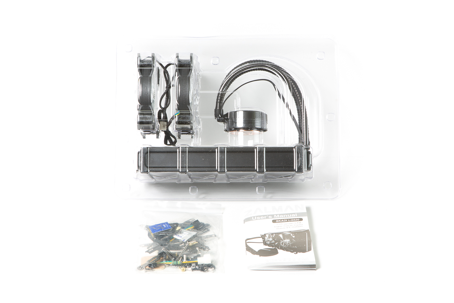

Внутри находится большой пластиковый блистер, состоящий из двух частей, в нем замурована сама СЖО и два вентилятора. Кроме того, в коробке можно найти пакет с болтами, креплениями и дополнительными аксессуарами, а также сложенную вдвое маленькую книжку-инструкцию.
Комплект поставки в полном виде представлен на снимке ниже.

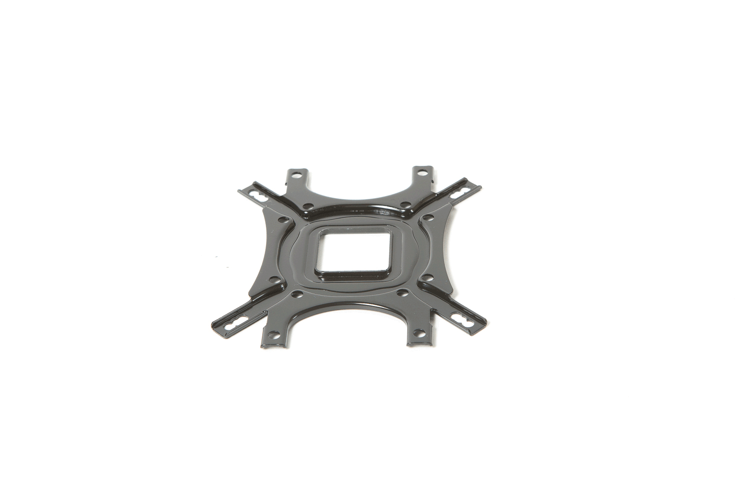

Первой и весьма полезной особенностью героя обзора является наличие специальных кронштейнов в комплекте. Они позволяют устанавливать радиатор «водянки» в корпус с небольшим смещением, лишь бы сам корпус позволял это сделать.
