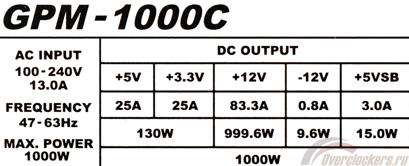

Рассмотрим мощностные характеристики. Линия 12 В здесь едина (как и у Cooler Master), максимальная сила тока на ней может достигать 83.3 А. Интересное (неровное) значение, похоже, производитель просто стремится подчеркнуть, что показатель предельно близок к 1000 Вт (83.3 х 12 = 999.6). Обычно мы округляем процентное соотношение до десятых долей, так что значение «как бы» равно 100% от номинала БП. Идеальная цифра!
Сила тока на линиях 3.3 В и 5 В может достигать 25 А. Суммарное ограничение по мощности – 130 Вт. Блок сертифицирован по стандарту 80 Plus Gold.
