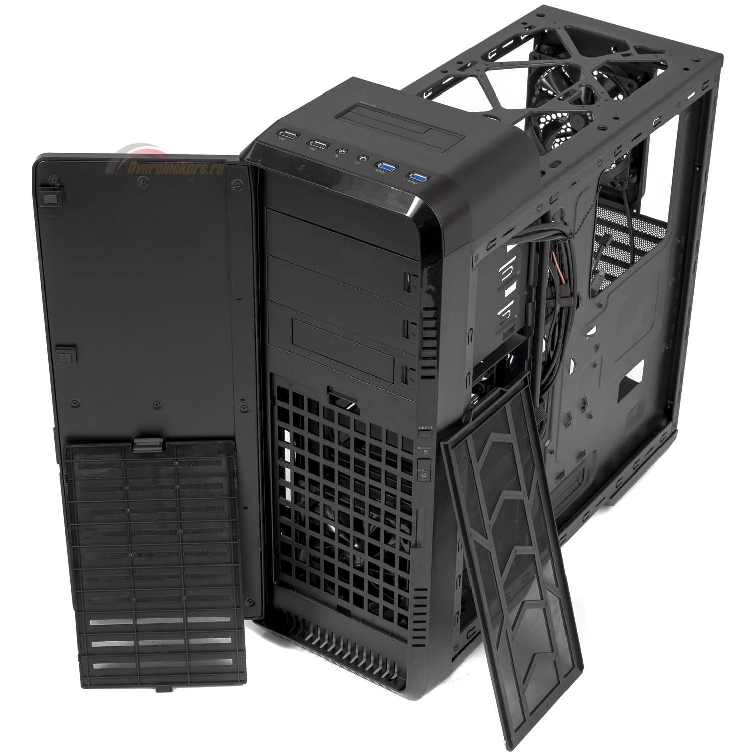

Фронтальная панель выполнена в виде откидывающейся влево дверки, удерживаемой посредством нескольких магнитов. Материал изготовления – пластик, с декоративной глянцевой отделкой под шлифованный металл, довольно грубой, поэтому структура поверхности заметна хорошо под любым углом.
За дверкой расположились три 5.25-дюймовых отсека, закрытые быстросъемными заглушками на защелках. Нижний отсек поддерживает установку 3.5-дюймового устройства, что можно отметить как плюс. Остальную часть занимает съемная воздухозаборная решетка, оборудованная с внутренней стороны противопылевым фильтром. Для снятия решетки достаточно потянуть за рычаг.
Да и саму фронтальную панель можно полностью отсоединить, если потянуть за нижний выступ со стороны днища на себя.
