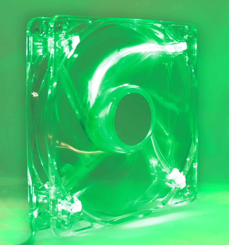

Небольшой кабель не обернут в оплетку, но сам провод сделан полупрозрачным, под стать рамке вентилятора. Разъем обычный, трехконтактный.
Зеленая подсветка очень яркая и хорошо освещает все вокруг себя. Такой вентилятор подойдет моддерам, создающим определенную атмосферу внутри своего системного блока.
Обычно подключаемые вентиляторы выдают чуть больший уровень оборотов, но в данном случае, наоборот, меньший, так как устройство заработало на 1000 RPM при 12 В. Что касается снижения оборотов, то вначале можно было обрадоваться 420 RPM при 3.8 В, но оказалось, что со временем обороты только уменьшаются, а стабильной величиной стали 600 RPM.
