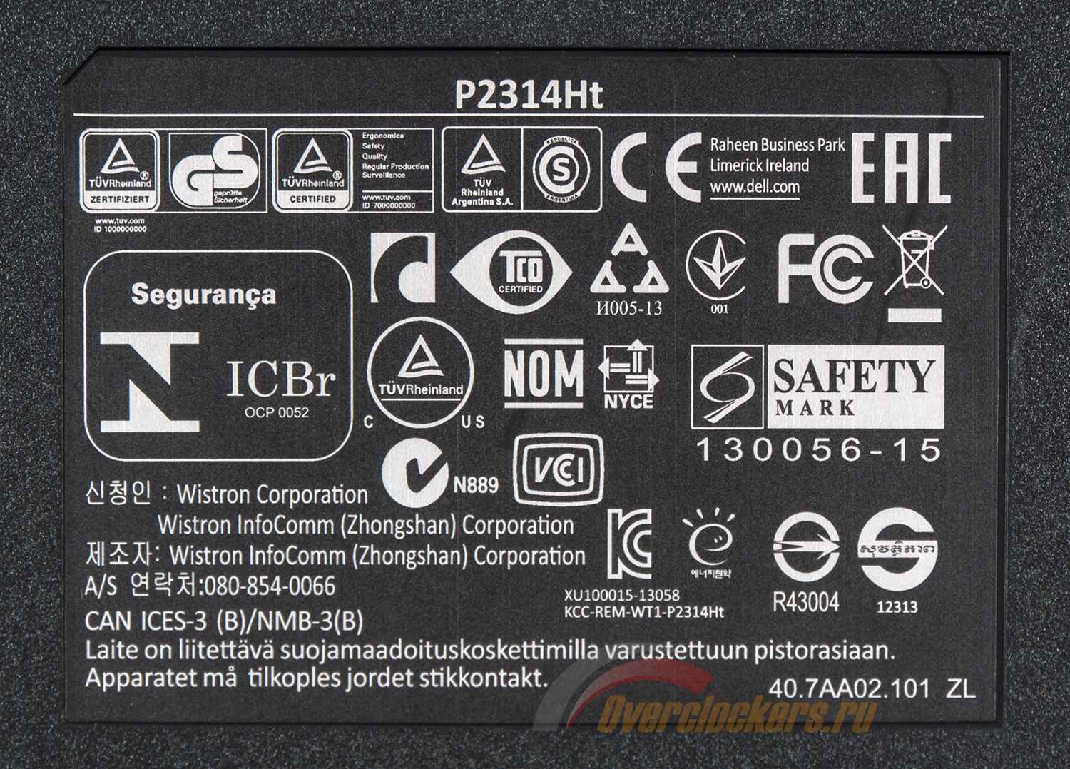

В задней части монитора находится наклейка с информацией, которая повторяет таковую с его упаковки.
После демонтажа подставки перед пользователем предстает наклейка с большим количеством различных пиктограмм о соответствии разным стандартам: безопасности, электропитания, экологии и прочим. Здесь же повторно подтверждается настоящий производитель монитора – компания Wistron Corporation.

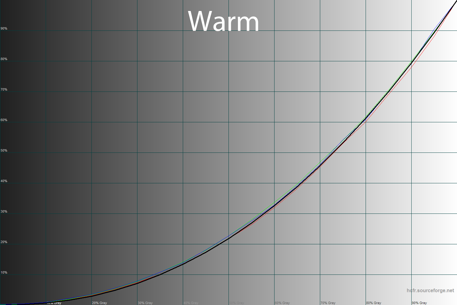

Гамма-кривые, баланс серого и результаты UDACT
С помощью программы HCFR Colormeter и откалиброванного колориметра X-Rite Display Pro мною были изучены гамма-кривые во всех рассмотренных выше режимах, как изначально предустановленных, так и специально разработанных. Кроме того, по произведенным измерениям можно оценить расхождение серого клина (точек черно-белого градиента) на CIE диаграмме и сделать выводы о преобладании того или иного паразитного оттенка, либо его таковом отсутствии.
При настройках по умолчанию изображение более контрастное, чем это предполагает стандарт sRGB. Особенно это заметно на светлых участках изображения. Что касается серого клина, то лично с моей точки зрения особых проблем с ним нет. Измеренные оттенки серого находятся довольно близко друг от друга в области DeltaE<10.
У теста UDACT по поводу P2314H в режиме Standard совсем иное мнение. Все параметры находятся в красной – недопустимой зоне. Измерения проводились дважды, но результаты оставались прежними.
Среди всех остальных режимов по точности установки гамма-кривых безусловно выделяется пресет Warm. У него были бы все шансы стать лучшим в общем зачете, если бы не серый клин и точка белого в ~5000 Кельвин. Все остальные рекомендовать к применению я тем более не буду – гамма-кривые хуже, проблем с серым клином не меньше, так еще и излишняя резкость иногда попадается (что хорошо видно на тексте).
После ручных правок гамма-кривые стали похожи на полученные в режиме Warm. Вместе с тем серый клин и точка белого пришли в норму.
Об этом свидетельствует и тест UDACT. По его данным к White Point больше не придраться, а вот Gray Balance необходимо чуть улучшить. Два других параметра остались без особых изменений, ведь им нужен профиль устройства.
Проведенная в дальнейшем калибровка помогла достичь близкой к идеалу гаммы, а точки серого клина на CIE диаграмме стали лежать еще ближе друг к другу в области DeltaE<3, что и требовалось от этой процедуры.
В конечном счете, монитор Dell P2314H смог заполучить сертификат соответствия стандартам UGRA и пройти аттестацию по соответствию четырем цветовым пространствам из семи возможных, что является нормой для моделей с обычной W-LED подсветкой.

Теперь перейдем к рассмотрению равномерности цветовой температуры на всей площади экрана. Установленная яркость осталась неизменной – 200 нит в центральной точке.
При тестировании использовались ручные настройки ЦТ для получения 6500K. Результат в 1.3% отклонения в среднем и 5.3% в максимуме – показатель выше среднего, который несколько портит последняя цифра.
Полученный диапазон цветовой температуры составил 6277-6872 Кельвин, что почти равняется стандартной разнице в 600K между граничными значениями, выявленными у большинства протестированных мониторов. Построенная диаграмма совершенно не напоминает таковую по равномерности. Цветовая температура скачкообразно увеличивается по диагонали – от нижнего правого к верхнему левому углу. В целом же протестированный P2314H показал себя в данном тесте с положительной стороны, и я сомневаюсь, что у кого-то могут возникнуть к нему претензии на этой почве.
