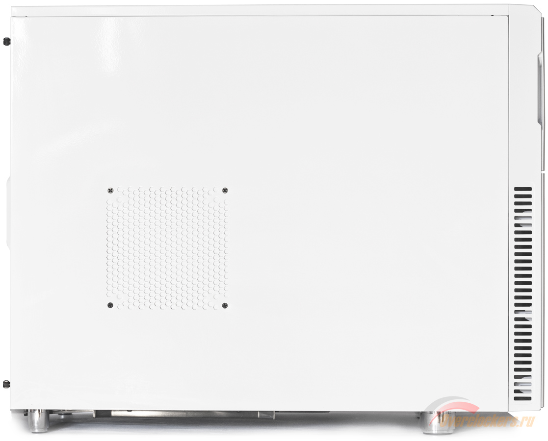

Левая боковина оборудована вентиляционной решеткой в районе видеокарты, которая изначально закрыта съемной пластиковой заглушкой с применением поролонового шумоизоляционного материала толщиной 12 мм, с внутренней ее стороны. Схожий подход используется в линейке тихих корпусов шведской компании Fractal Design. Впрочем, Nanoxia Deep Silence 2 в целом очень напоминает продукцию данной компании.
Правая боковая панель выполнена аналогично, за исключением вентиляционной решетки, она полностью закрытая.

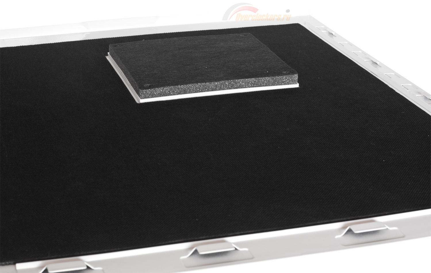

Одна из главных особенностей данного продукта – применение в конструкции шумопоглощающего материала на битумной основе (используется в автомобилях) толщиной ~2.5 мм, оклеенного слоем тряпицы. Им оборудованы боковины изнутри.

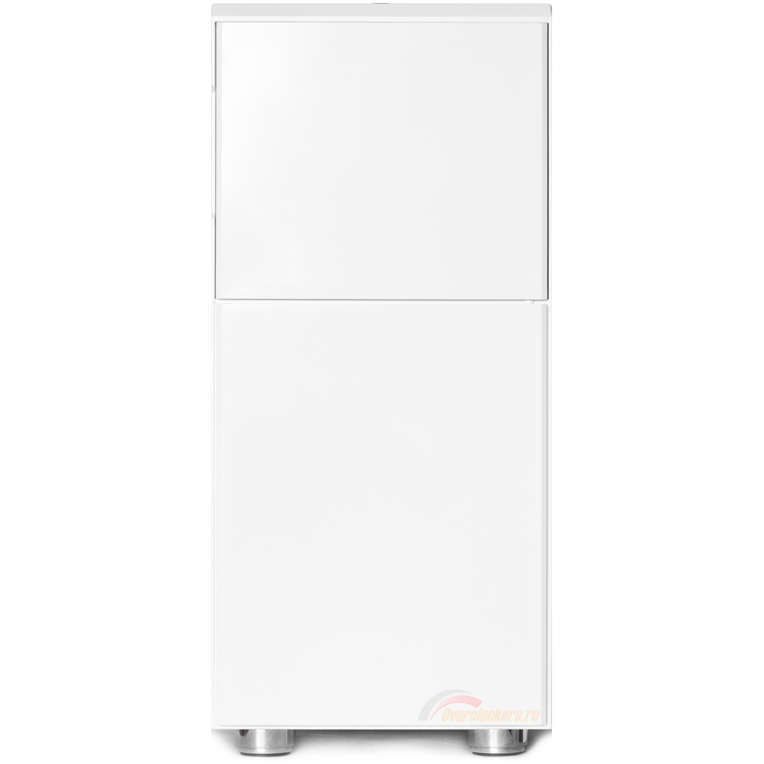

Фронтальная часть Deep Silence 2 выполнена из пластика и выглядит довольно стильно. В первую очередь за счет декоративной отделки под анодированный алюминий. Хотя на самом деле это накладка из пластика.

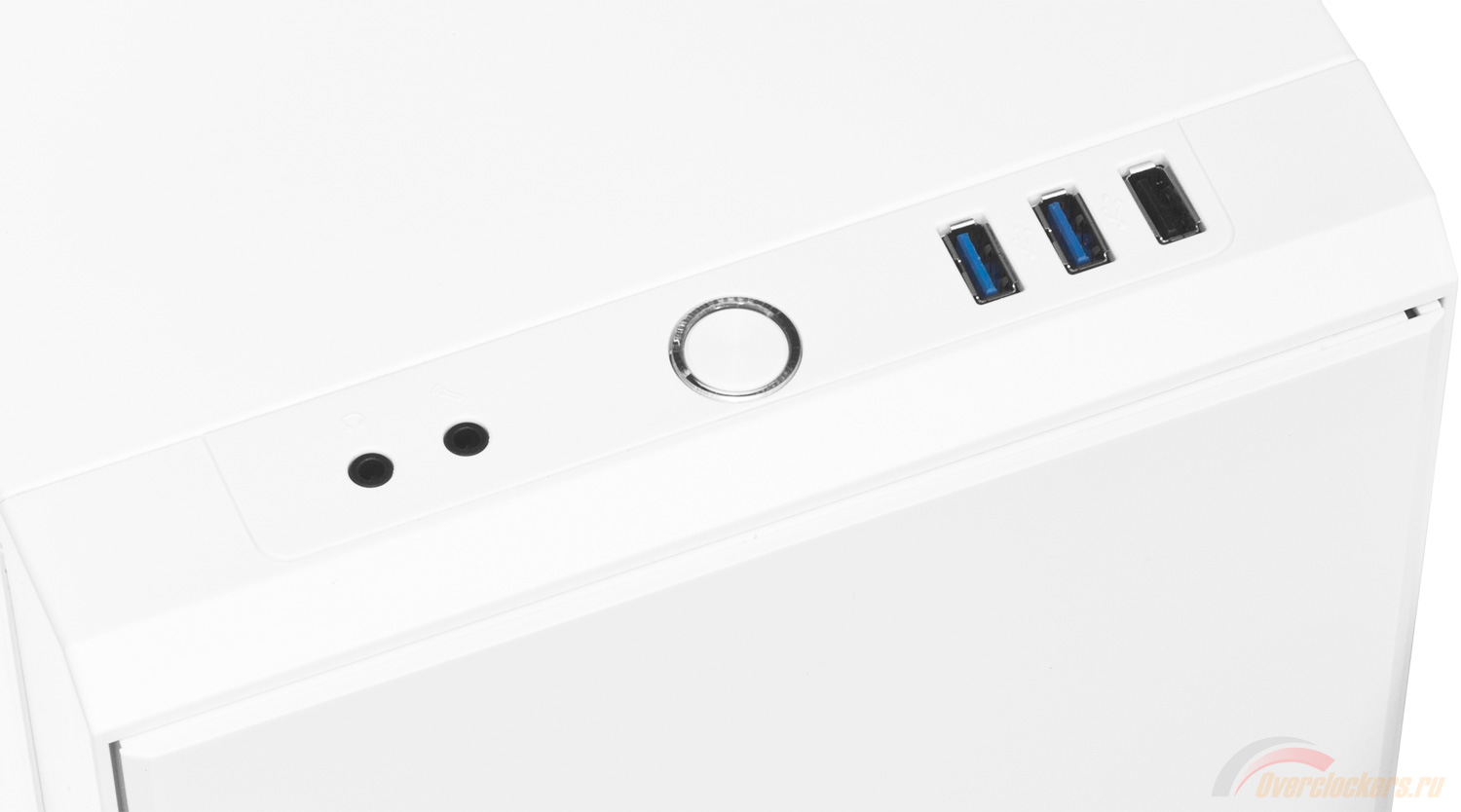

Органы управления вынесены в переднюю часть верхней панели. Кнопка включения разместилась по центру, вокруг нее акриловая вставка, испускающая зеленое свечение во время работы ПК, а из интерфейсов присутствуют два порта USB 3.0 (подключаются к материнской плате посредством внутреннего USB 3.0 разъема) и один порт USB 2.0, а также пара аудиопортов, с поддержкой стандартов HDA и AC’97.
Чуть менее половины верхней части фронтальной панели занимает откидывающаяся вправо дверца, оборудованная с внутренней стороны «шумкой» (используется поролон). Опцию перевесить дверку на левую сторону производитель не предусмотрел.
За ней скрываются три 5.25-дюймовых отсека, закрытые быстросъемными заглушками на защелках, на основе мелкоячеистой металлической сетки, оборудованные изнутри поролоном. Слева от отсеков расположилась кнопка перезагрузки, под отсеками – два тумблера штатного реобаса, при помощи которых можно раздельно регулировать скорость вращения нескольких вентиляторов.

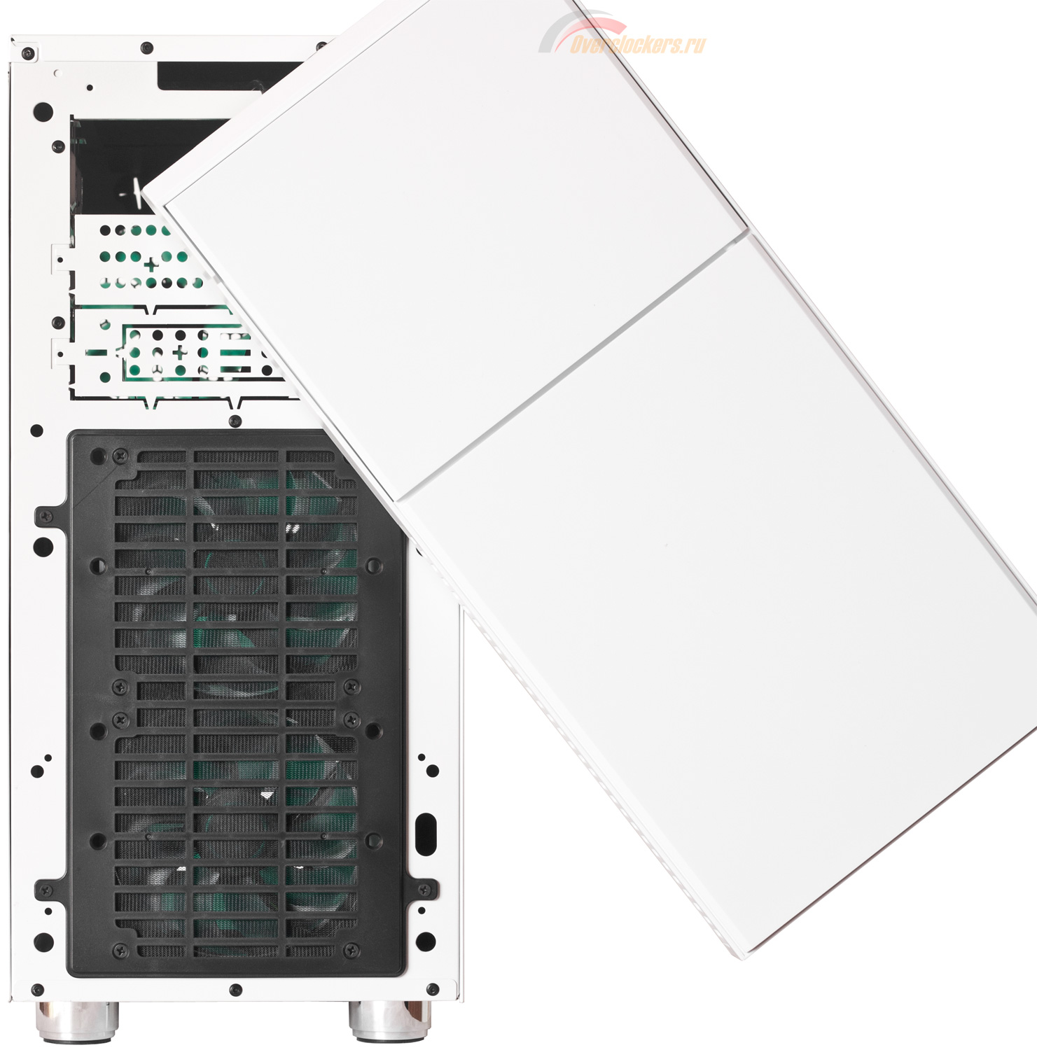

Остальная часть панели отличается цельной конструкцией, с наклеенным изнутри поролоном. Возможность что-либо открывать здесь отсутствует. В Deep Silence 1 в этом месте располагалась откидывающаяся дверца, за которой находились два вентилятора и съемный противопылевой фильтр. Чтобы во второй версии добраться до него, разработчики предусмотрели возможность полного снятия панели. Для этого ее необходимо потянуть за нижнюю часть.
Однако полностью отсоединить панель не удастся, поскольку в верхней части к ней подведены провода. Нельзя сказать, что это удобно, к тому же сам фильтр «сидит» на шасси на четырех винтах. Вентиляторы прикручены шурупами с внешней стороны фильтра.

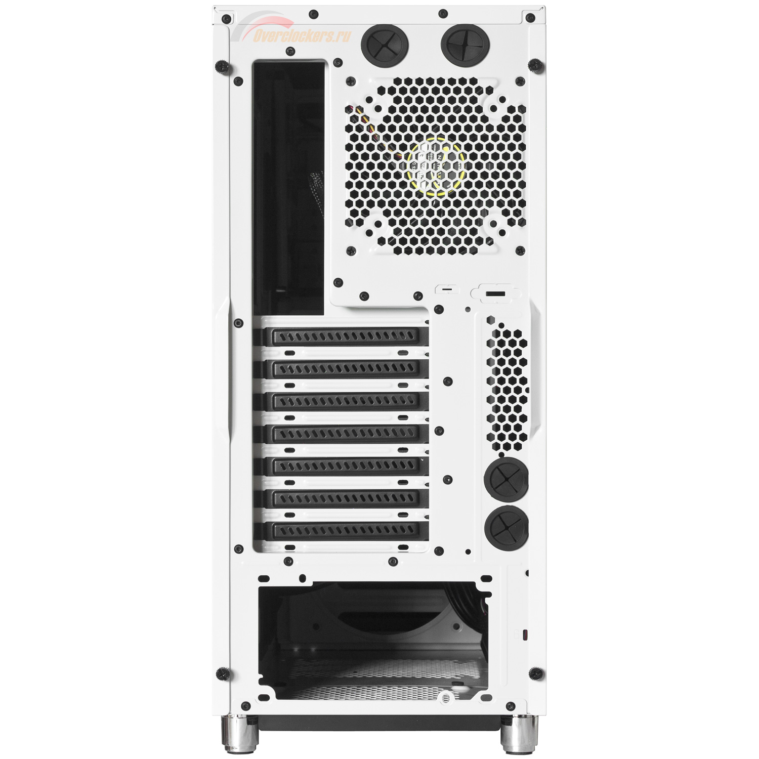

Тыловая часть Nanoxia Deep Silence 2 скомпонована стандартно для корпусов с нижним расположением блока питания: внизу – отсек для БП, сверху – место для вентилятора и вырез под I/O-заглушку системной платы. Слотов для устройств расширения здесь стандартное количество – семь штук, они закрыты съемными вентилируемыми заглушками.
Из особенностей модели Nanoxia можно отметить наличие четырех отверстий для прокладки шлангов жидкостного охлаждения, два из которых расположились вверху, и еще два – справа от слотов расширения. Все отверстия закрыты резиновыми лепестковыми вставками, которые при желании можно заменить глухими из комплекта.

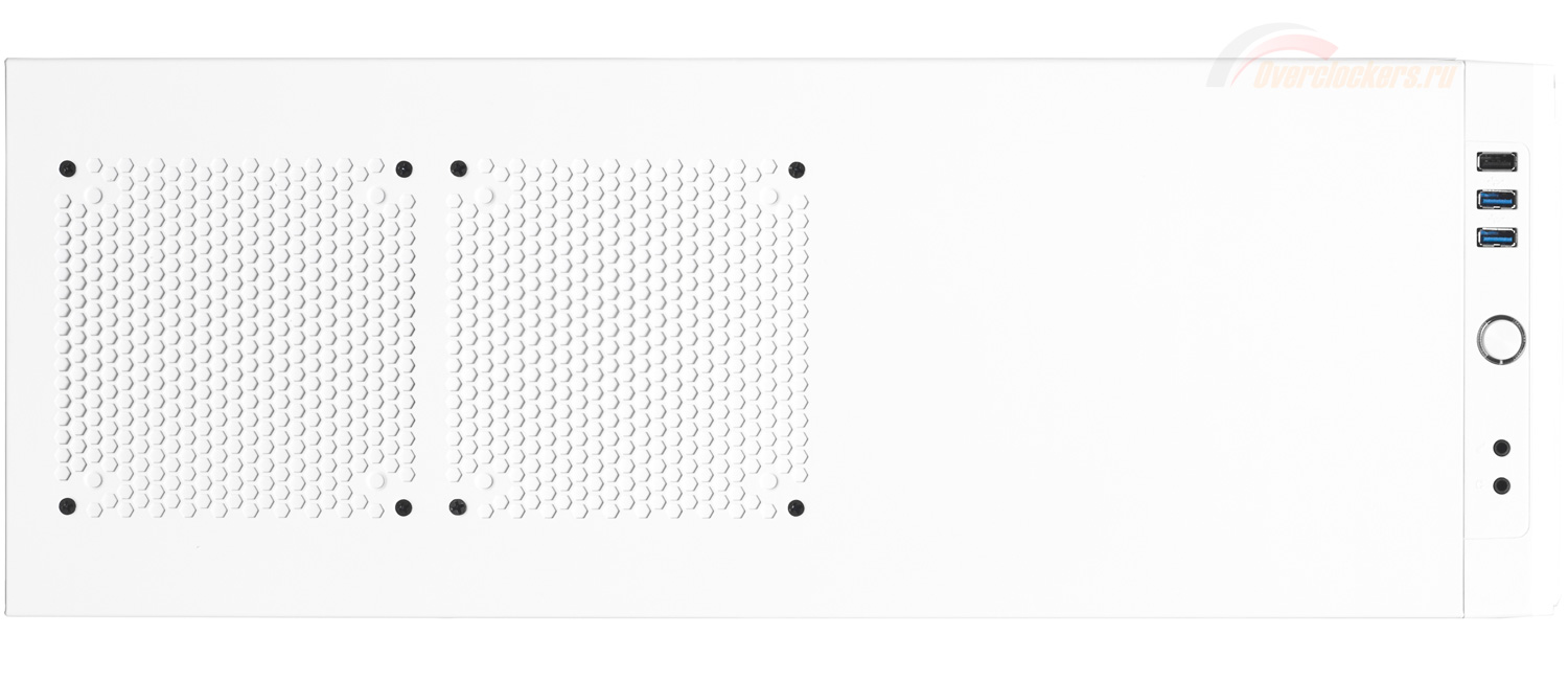

Верхняя панель корпуса получила две вентиляционные решетки с посадочными местами под вентиляторы. Изначально они закрыты съемными звукоизолирующими вставками, аналогичными левой боковине. Кроме того, третья подобная «шумка» расположилась в передней части панели с внутренней стороны (эта крепко приклеена, снять ее не удастся).

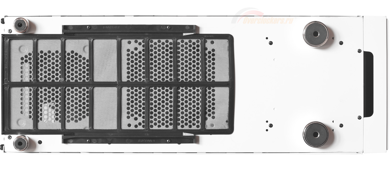

Нижняя панель оборудована двумя вентиляционными решетками (задняя – под блок питания, в средней части – под втяжной вентилятор). Обе решетки закрыты цельным пластиковым противопылевым фильтром, который снимается сдвигом назад.
Опорой системному блоку служат четыре круглые ножки, расположенные по периметру днища. С внешней стороны они облицованы отполированным металлом, а в нижней части оборудованы слоем жесткой резины для предотвращения скольжения и снижения передаваемой вибрации.
