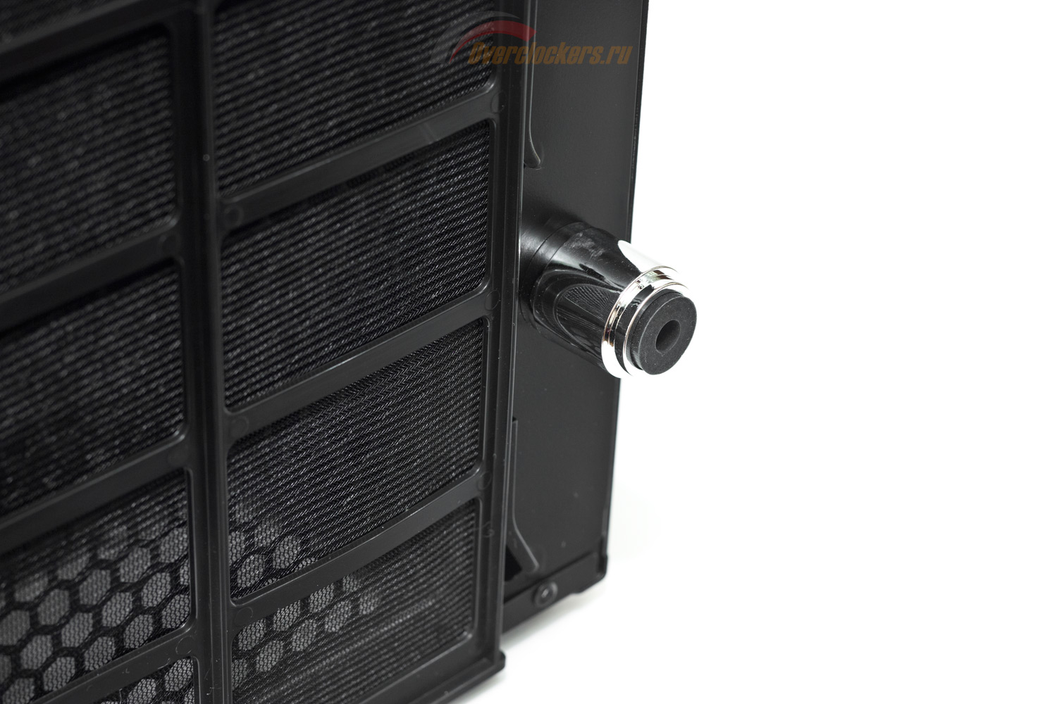

  • Четыре глухие резиновые заглушки для отверстий шлангов СЖО;

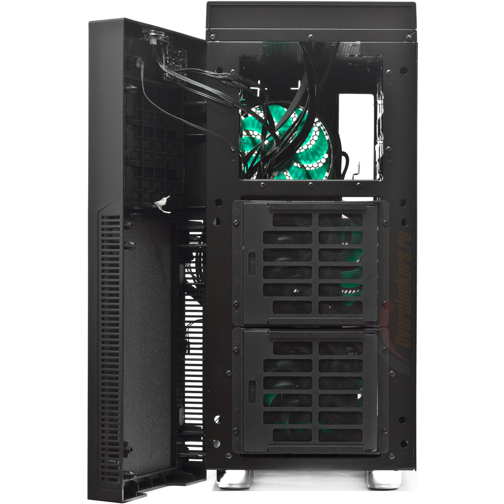

Фронтальная панель Nanoxia Deep Silence 1 оборудована декоративной откидывающейся пластиковой дверцей, состоящей из двух половин. Изнутри дверца обшита слоем поролона для снижения шума. Верхняя половинка дверцы закрывает отсеки для устройств и часть органов управления, нижняя же призвана защищать от шума исходящего от двух фронтальных втяжных вентиляторов.
Как по мне, разбиение дверцы на две половинки – наиболее удачное решение, поскольку для доступа к приводу или какому-либо другому устройству не требуется открывать панель целиком.
Кроме того, вся фронтальная панель съемная. Для снятия ее достаточно потянуть на себя за нижнюю часть. А вот полностью отсоединить панель не удастся, поскольку к ней подведен массив проводов. Панель можно лишь сдвинуть в сторону.

За нижней дверцей находятся два втяжных 120 мм вентилятора, расположенные в специальных откидных боксах на защелках, оборудованные с внешней стороны противопылевыми фильтрами. За ними – корзина для накопителей, и кроме того, имеется посадочное место для размещения одно- или двухсекционного радиатора системы жидкостного охлаждения (производитель предусмотрел и такое).
Чтобы отщелкнуть бокс, требуется достаточно сильно надавить на углубление-кнопку с левой стороны (помечена стрелкой).

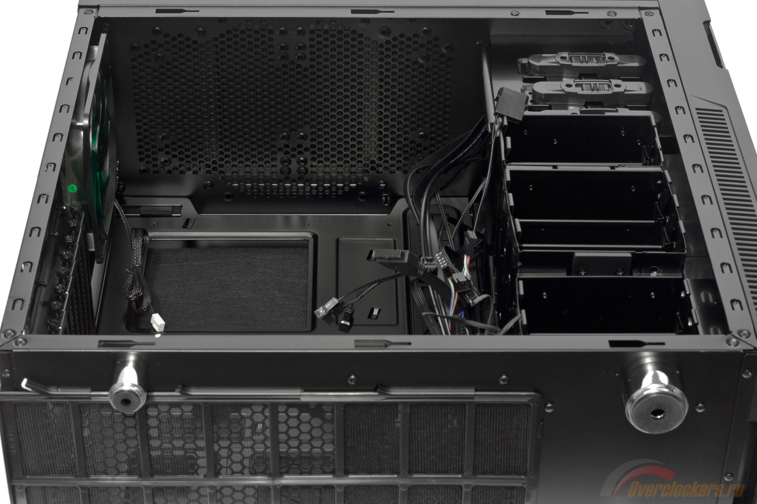

Внутри Nanoxia Deep Silence 1 “наворочен” не менее изящно, чем снаружи. Уже при первом взгляде в нутро видно, что компоновка корпуса довольно грамотная, хотя и приближена к стандарту.
Внутренний окрас идентичен наружному – полностью черный. Правда здесь почти отсутствует шероховатость поверхности, а внутренние элементы частично переливаются блеском.
Nanoxia Deep Silence 1 наделен системой кабель-менеджмент, причем весьма продвинутой, позволяющей проложить провода от блока питания за поддоном системной платы.
Отверстий в поддоне насчитывается великое множество, они рассредоточены по всей площади. Отверстия оборудованы резиновыми лепестковыми вставками, которые держатся весьма прочно и не выскакивают. Дополнительно поддон изобилует крепежами для стяжек проводов.
Свободного пространства между поддоном и боковой стенкой около 18 мм, что достаточно для прокладывания больших связок проводов.
