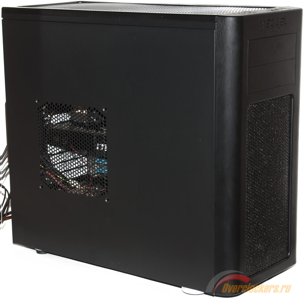

Правая боковая панель Arc Midi Tower полностью глухая. На левой боковине, в районе видеокарты, есть довольно большая вентиляционная решетка с крупными отверстиями, диаметр которых составляет 5.5 мм. Предусмотрены крепежные отверстия для установки вентилятора типоразмера 140 мм или даже 180 мм. Снимаются боковые панели сдвигом назад, а их дополнительная фиксация обеспечивается посредством винтов с накатанной головкой – по две штуки на дверцу.
Дверцы могут свободно переставляться, тем самым предусмотрена возможность перенести вентиляционное отверстие в правую часть. Стоит обратить внимание, что на фотографиях показан корпус именно с переставленной боковой панелью. По умолчанию Arc Midi Tower поставляется в «правильной» сборке – с вентиляционным отверстием с левой стороны для более эффективного охлаждения видеокарты (в процессе тестирования корпуса боковая панель с вентиляционной решеткой находилась слева).

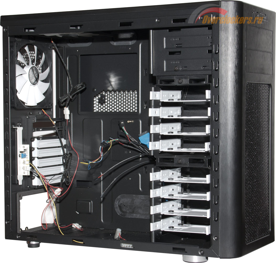

Внутренняя компоновка Arc Midi Tower ничем необычным не выделяется и по большей части соответствует стандарту. Но с возможностью установки в «системник» крупногабаритного «железа».
Как и снаружи, внутренняя часть корпуса окрашена в черный цвет. Дополняет картину акцент на белом, в который выкрашены отсеки для накопителей, задние заглушки слотов расширения и крыльчатки вентиляторов. Смотрится весьма привлекательно.
Блок питания располагается в нижней части Arc Midi Tower на небольших круглых подставках, выполненных из резины и приклеенных к днищу. Еще одной резиновой прокладкой оборудован сам вырез в задней панели корпуса. Так что чувствовать себя установленный БП должен вполне уютно. Его можно разместить вентилятором как вниз, так и вверх.
При наличии нижнего вентилятора максимальная длина блока питания может быть 170 мм, если же вентилятор отсутствует, она расширяется до 270 мм.
Выше БП - поддон для системной платы. «Материнка» прикручивается на латунные шестигранные стойки (которые входят в комплект поставки) посредством соответствующих винтов. Поддерживаемый корпусом форм-фактор материнских плат: ATX, Micro-ATX и даже Mini-ITX.

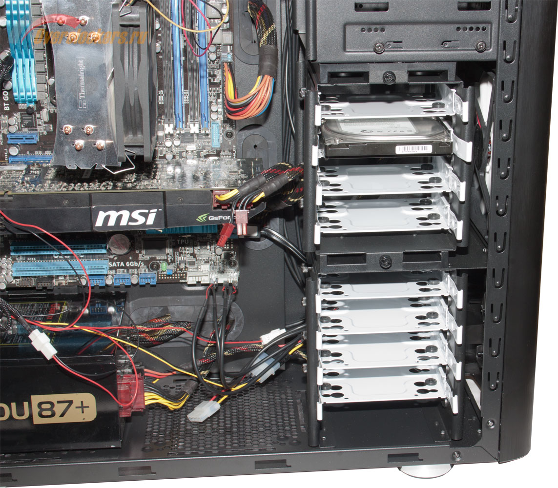

В Arc Midi Tower можно установить только два 5.25-дюймовых устройства. Безвинтовое крепление отсутствует, они прикручиваются по старинке – винтами из комплекта. И хотя подобная установка отнимает при сборке немного больше времени, зато крепление более надежное. В штатном наборе присутствует сменная заглушка, при помощи которой можно трансформировать один 5.25-дюймовый отсек в один 3.5-дюймовый и соответственно установить устройство подобного типоразмера.

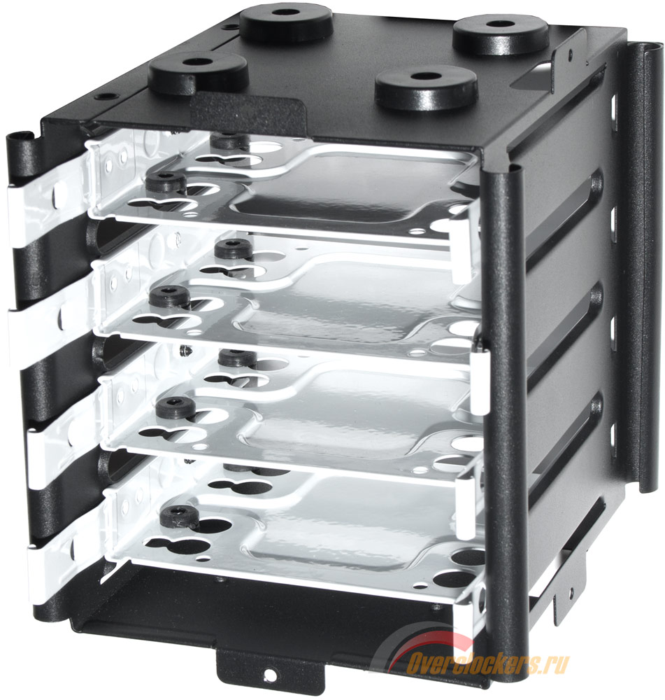

Arc Midi Tower поддерживает установку до восьми 3.5-дюймовых или 2.5-дюймовых накопителей. Корзина для них расположена в передней нижней части корпуса. Точнее – корзин две, в каждой по четыре отсека. Верхняя - съемная и при случае ее легко удалить. Подобная необходимость может возникнуть при размещении в корпусе длинной видеокарты. С установленной корзиной максимальная длина графического адаптера составляет 290 мм, если же корзину изъять, то она увеличивается до 470 мм.

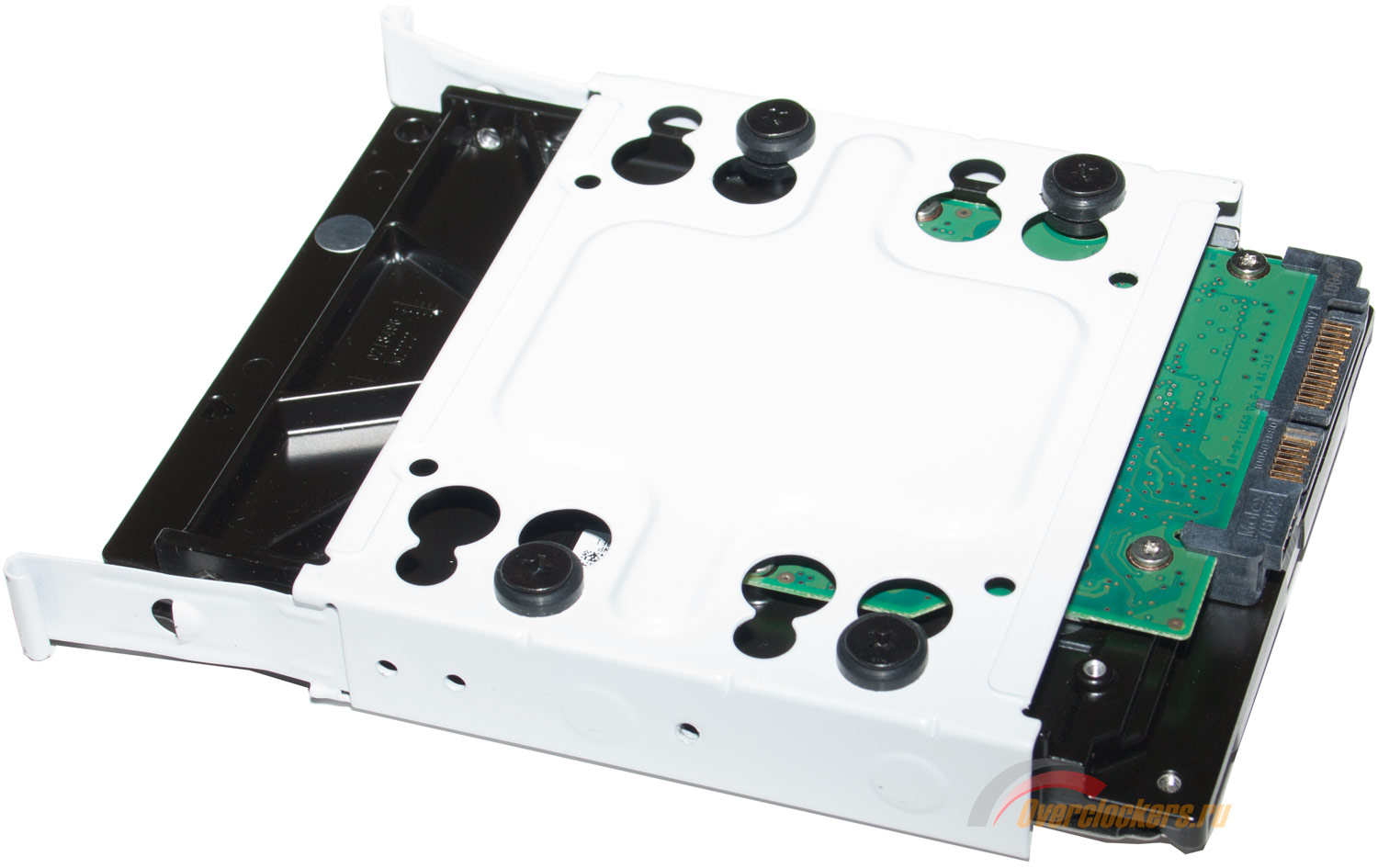

Обе корзины оборудованы отсеками, в которых установлены специальные салазки. Для установки накопителя салазки необходимо изъять. Для крепления жесткого диска используются специальные винты из комплекта.
«Винчестер» прикручивается через резиновые антивибрационные кольцевые прокладки, которые уже установлены в салазках. При закручивании не стоит усердствовать и сильно прижимать «хард». Далее собранная конструкция отправляется обратно в корзину и автоматически защелкивается.
Стоит учесть, что расположение в корзине накопителей – поперечное, а устанавливать жесткий диск стоит разъемами к обратной стороне боковой панели. Подключаются они там же.

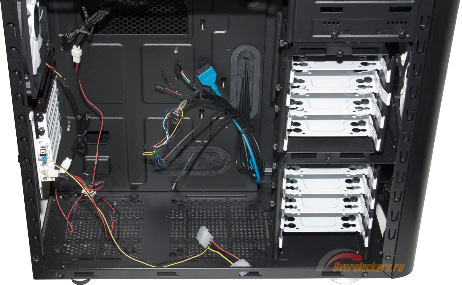

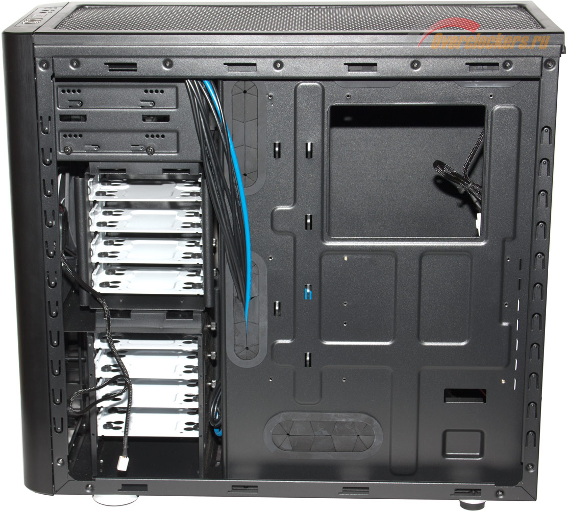

Fractal Design Arc Midi Tower наделен системой кабель-менеджмента. Отверстий для прокладки проводов предостаточно: три широких обрезиненных выреза плюс два поменьше в верхней части. Проблем с прокладкой 12-вольтового провода питания CPU обнаружено не было.
В целом, система укладки проводов у рассматриваемого корпуса ничем не отличается от собратьев. Можно упомянуть про большой квадратный вырез напротив процессорного разъема. Предназначен он для беспроблемной работы с процессорным кулером, без необходимости извлечения материнской платы. К слову, из-за ширины корпуса в 230 мм, максимальная высота системы охлаждения ЦП может быть до 180 мм.
Проблемы с перекосом отверстия отсутствуют, на стендовой материнской плате ASUS P8P67 задняя крепежная крестовина кулера располагалась почти по центру.

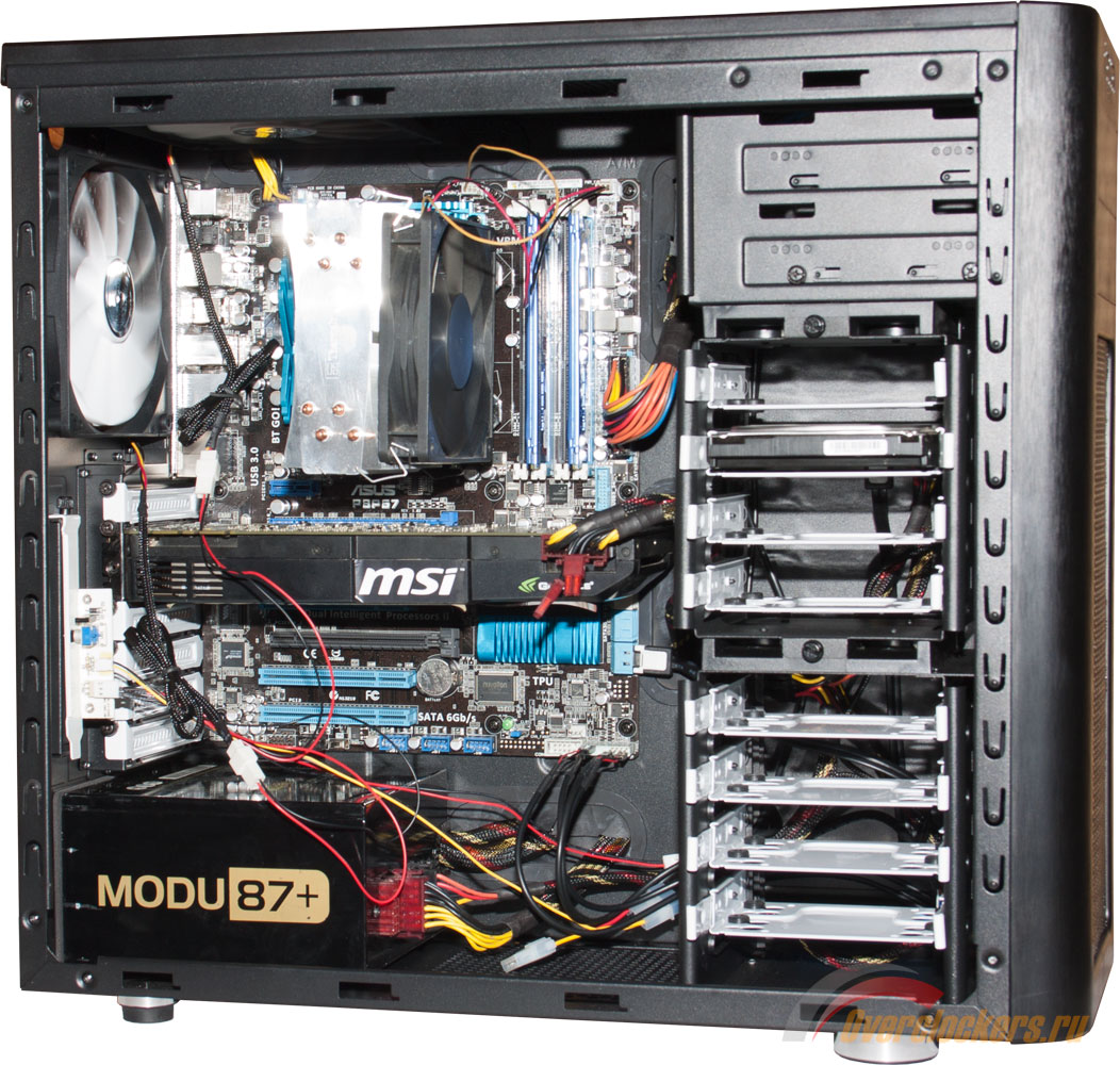

Процесс сборки компьютера сложным не назовешь, надолго он не затягивается. Какие-либо казусы отсутствуют, хотя отвертку применить все же придется. Однако жаль, что производитель не укомплектовал свой продукт шестигранной насадкой для отвертки, предназначенной для закручивания стоек под системную плату.
В целом, собранный «системник» и его внутреннее убранство смотрится не так уж и плохо. Смущает лишь небольшая кучка проводов, исходящая от контроллера вентиляторов. Проложить их все за задней стенкой у меня лично не получилось.

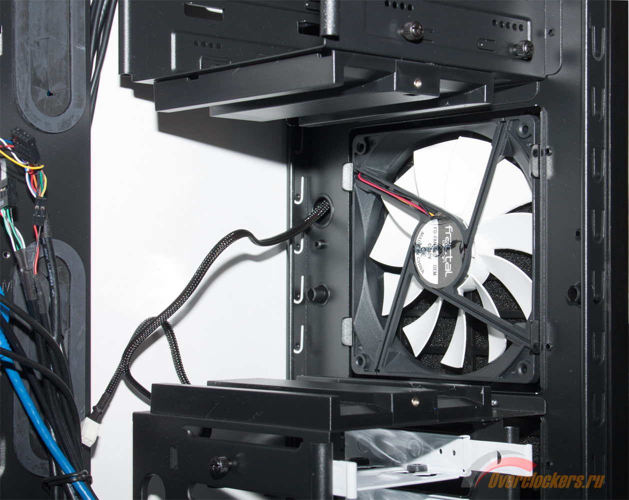

Фирменный вентилятор типоразмера 140 х 140 х 25 мм с номинальной скоростью вращения крыльчатки ~1000 об/мин расположен на фронтальной панели корпуса в средней ее части. Он служит для обдува верхней корзины с жесткими дисками, попутно накачивая воздух внутрь «системника» и увеличивая в нем давление. Изготовлен вентилятор из довольно качественного пластика. Черный цвет рамы сочетается со снежно-белой крыльчаткой, которая насчитывает одиннадцать серповидных агрессивно изогнутых лопастей. Разъемы питания всех вертушек трехконтактные, их провода заключены в мягкую оплетку черного цвета.
Аналогичные вентиляторы расположились на задней и верхней панелях корпуса. Они функционируют на выдув, откачивая нагретый воздух наружу. И хотя задний «пропеллер» справляется довольно эффективно, верхнему мешает мелкоячеистая поролоновая сетка, расположенная подо всей верхней панелью. Даже на максимальных оборотах (~1000 об/мин) исходящий от него воздушный поток ощущается слабо. Если в системе верхние вентиляторы будут использоваться на выдув, рекомендуется поролон удалить, поскольку смысла от него никакого нет.

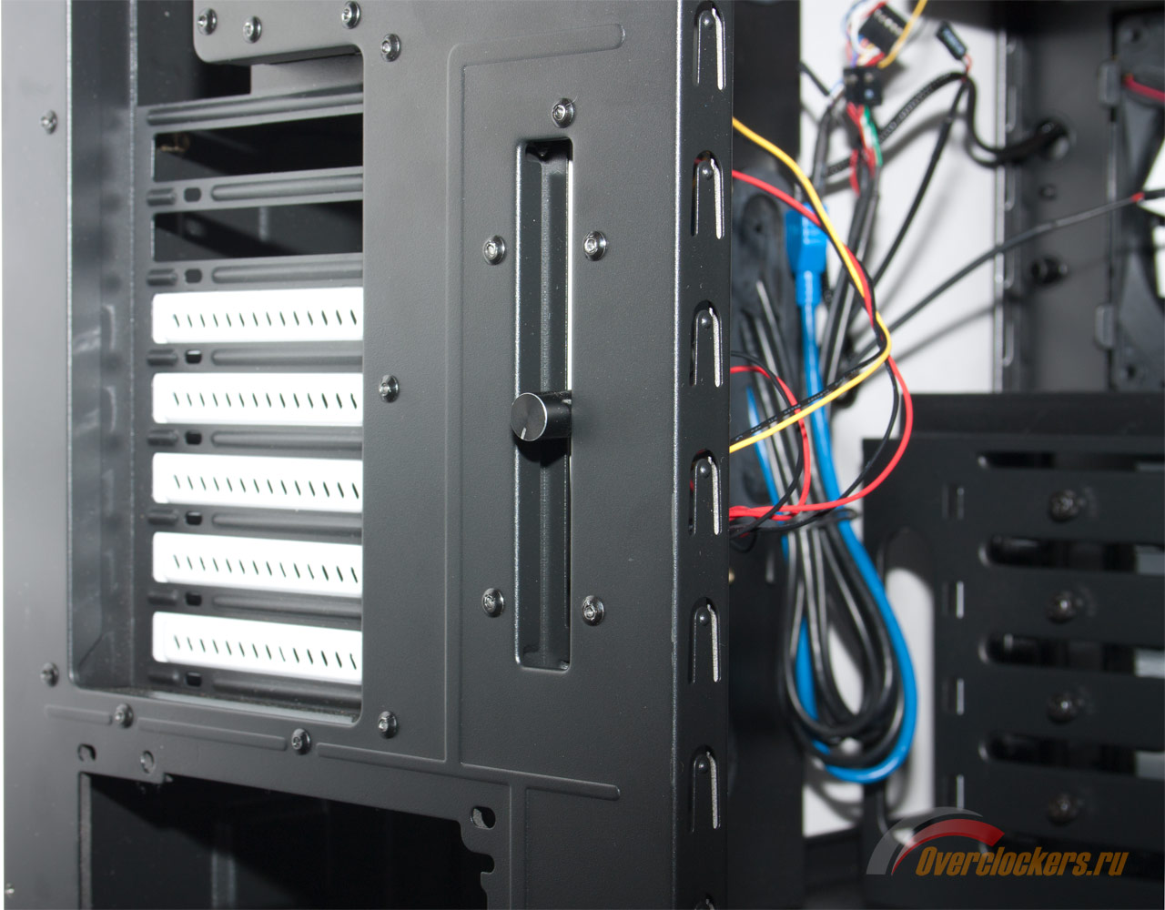

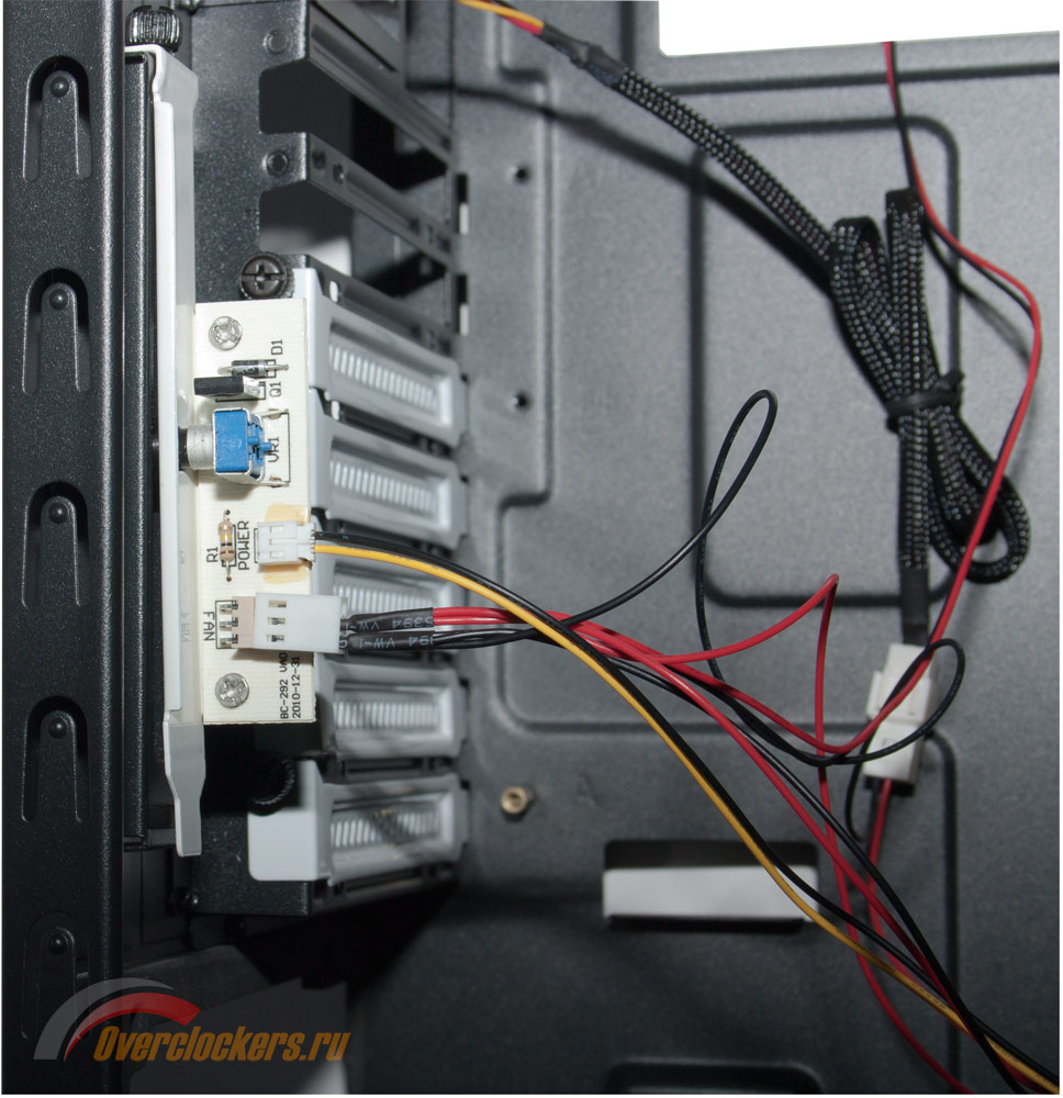

Ключевой особенностью Arc Midi Tower является предустановленный контроллер вентиляторов, плата с электроникой которого расположена на задней панели рядом со слотами расширения. Его можно снять, если будет использоваться сторонний регулятор. Достаточно отвинтить заглушку с платой и заменить ее на перфорированную из комплекта аксессуаров к корпусу.
Ручка управления скоростью оборотов выведена на заднюю панель, регулировать с помощью нее обороты достаточно удобно. К самому реобасу можно одновременно подключить до трех вентиляторов, подразумевается, что на него будет «посажена» вся троица штатных. Питание к контроллеру подводится через стандартный разъем Molex, а регулирование скорости вращения происходит синхронно, то есть одинаково для всех подключенных вентиляторов.
Жаль, что при возможности установить в корпус до восьми вентиляторов, штатный реобас может регулировать скорость только трех из них. Вариант с подключением к контроллеру всех был бы лучше.
Однако, как оказалось, штатный реобас функционирует не совсем корректно. Если при выставлении оборотов на максимум напряжение на регуляторе составляет 11.5 В, то при минимальном положении ручки оно падает почти до нуля и вентиляторы прекращают свою работу. Положение ручки, при котором удалось добиться более-менее стабильной работы вентиляторов, получилось как раз посередине, то есть – в среднем положении. Выдаваемое напряжение в этом случае составило 2.6 В. Однако не факт, что при включении компьютера вентиляторы запустятся, поэтому рекомендуется выставлять ручку оборотов чуть больше половины.
Конечно, это неприятный момент. Ведь поверни ручку немного не так или случайно задень ее, можно остановить часть вентиляторов (если не все), тем самым устроив в корпусе «пожар» – возможный перегрев комплектующих. Здесь шведы явно не доглядели.

Предусмотрена возможность установки одного 140 мм вентилятора, к уже существующему, на фронтальную панель, обеспечив охлаждение нижней корзины с жесткими дисками. Разумеется, эту возможность рациональнее использовать при наличии накопителей в нижней корзине.
Еще один 120 мм или 140 мм вентилятор можно установить в днище корпуса, в средней его части. Здесь есть соответствующее посадочное место. Он будет полезен в том случае, если в системе установлена мощная и горячая видеокарта, для доставки свежего воздуха к ней. Дополнительно охлаждению ускорителя поможет «пропеллер», который можно закрепить на левой боковой панели, как раз напротив графического адаптера. Сюда можно установить 140 мм или 180 мм вертушку, еще сильнее усилив поток прохладного воздуха.

Температура «винчестера» явно подкачала. Даже в режиме Max температура HDD увеличивается уже до 38 градусов по Цельсию, а в режиме Min и того более – до 44°C. На открытом стенде температура жесткого диска все же больше и составляет 47 градусов. Что является перебором в двух последних случаях. В чем причина? Слишком слабый воздушный поток от фронтального вентилятора, который «режется» поролоновым противопылевым фильтром? Вполне возможно. А возможно и слишком узкие прорези на корзине для HDD, что мешает нормальному прохождению воздушного потока. Хотя, с моей точки зрения, виноваты оба фактора.

  • Антивибрационное крепление жестких дисков;

  • Некорректная работа штатного реобаса;
  • Недостаточно эффективное охлаждение жестких дисков.
