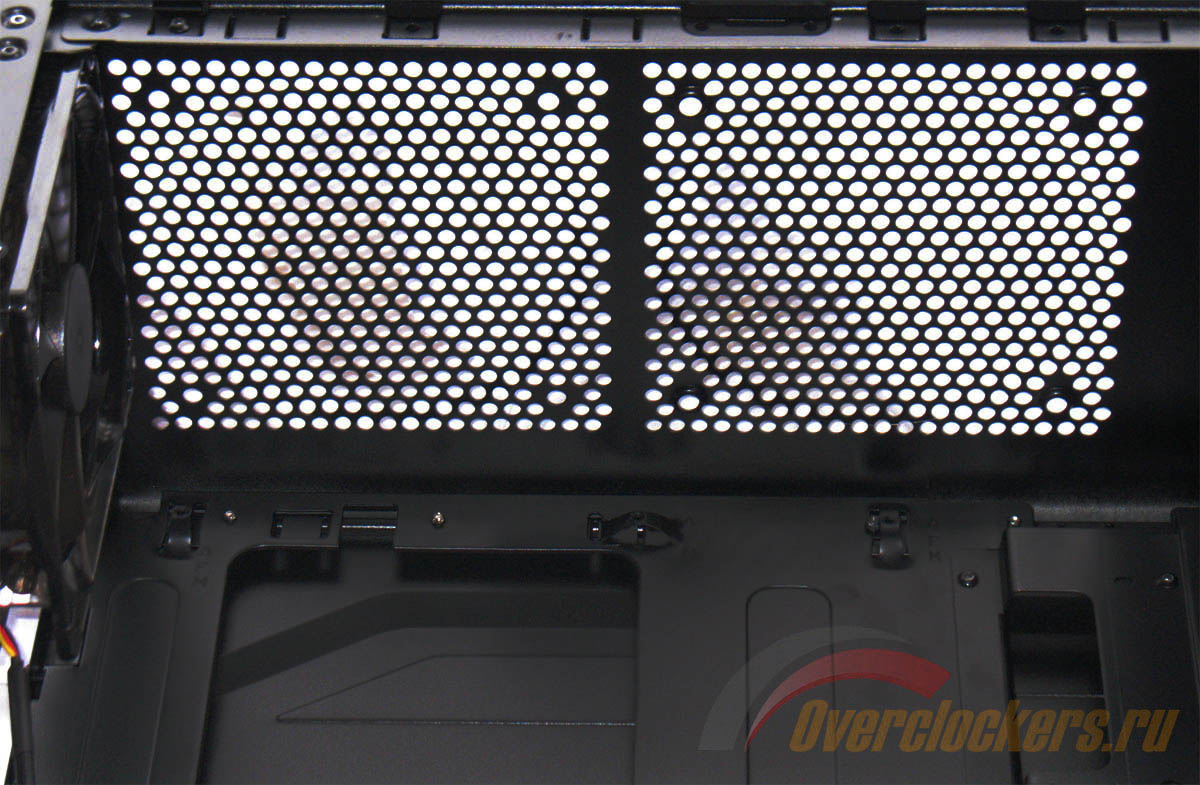

Как было сказано выше, дополнительный приток воздуха осуществляется через отверстия на левой боковой и верхней панелях. С первого взгляда может показаться, что на последней можно установить два вентилятора - но нет, посадочное место только одно. Почему разработчики не предоставили пользователю возможность крепления второго вентилятора, который тут был бы уместен, не понятно.
