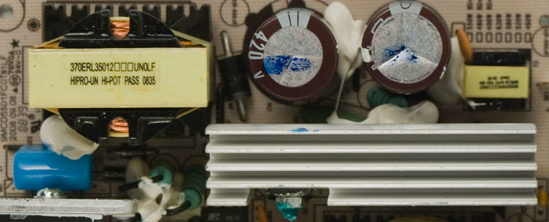

В высоковольтной части блока хорошо видны два конденсатора Ltec 120 мкФ 420 В:
В 630-ваттной модели емкость этих электролитов больше - 180 мкФ при том же рабочем напряжении. Также дроссель активного PFC (на фотографии слева от конденсаторов) в 630-ке чуть больше по габаритам, чем распаянный в 460-ке. Третье различие между моделями - количество диодных мостов: в HP-D4601AW распаян один, в HP-D6301AW - два:
PFC собран на базе микросхемы TNY277PN, которую хорошо видно чуть выше трансформатора "дежурки" (+5Vsb).

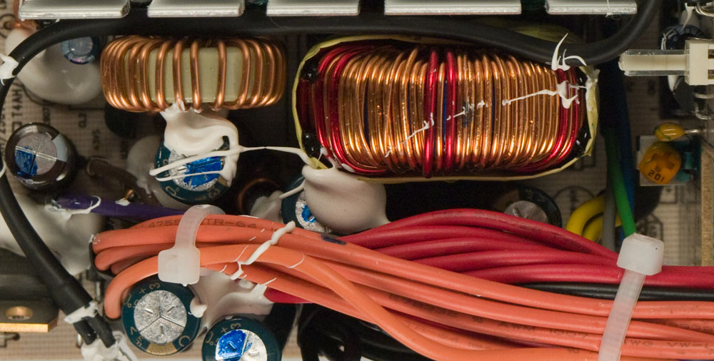

В низковольтной части распаяно два дросселя (стабилизация напряжений - групповая) и другие элементы выходного фильтра.

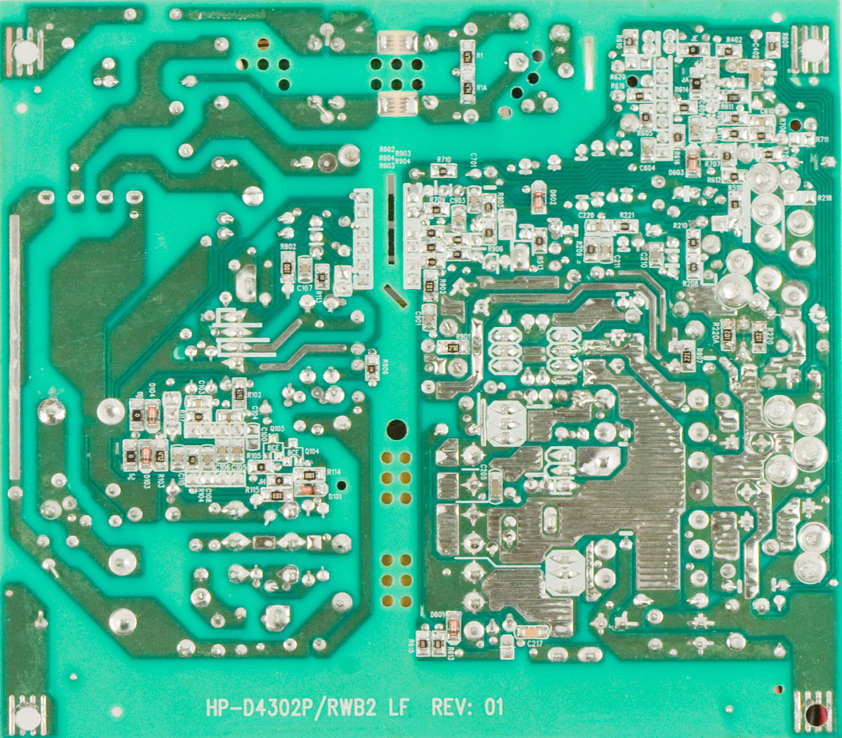

Опасения не подтвердились - внутренности блока выглядят достойно: монтаж аккуратный:
По сравнению с вышеописанными моделями упрощение налицо - штампованные алюминиевые радиаторы, "свободный" монтаж компонентов. Радует тот факт, что в стремлении удешевить модель не тронули такие узлы, как блок регулировки оборотов вентилятора и входной фильтр.
