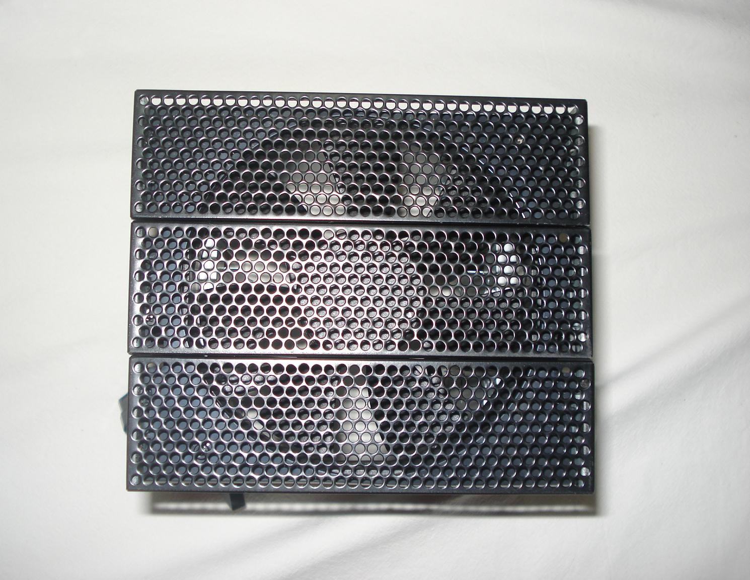

Первым делом обращает на себя внимание система охлаждения корпуса. Давайте рассмотрим ее повнимательнее. Помимо двухсотмиллиметрового верхнего пропеллера, корпус допускает установку сразу 5 вентиляторов размерности 120 мм (производитель устанавливает 3). Один из них располагается в задней части (на выдув), два – в передней (на вдув). Причем передние вентиляторы расположены на двух раздельных корзинах для установки жестких дисков. Каждая корзина допускает установку 3 винчестеров (суммарно в корпус можно установить до 6 HDD).
Конструкция корзины допускает также установку одного вентилятора в задней части, через специальную насадку. К сожалению, такая насадка в комплекте поставки только одна.
Таким образом, появляется возможность сделать корзину полностью продуваемой, более того, вентилятор, работающий на выдув в задней части корзины, может быть направлен прямиком на видеокарту.
Еще один вентилятор системы охлаждения может быть установлен в боковой панели и осуществлять "прицельный" обдув нижней части материнской платы и все той же видеокарты.
К сожалению, вентилятор для корзины HDD и вентилятор для установки в боковую панель в комплект поставки не входят – так что докупать их оверклокеру придется самому. Установленные производителем вентиляторы представляют собой обычные Antec TriCool, подробно описанные в моей предыдущей статье. Комплектные стодвадцатки снабжены синей подсветкой (три достаточно ярких светодиода на рамке вентилятора).
