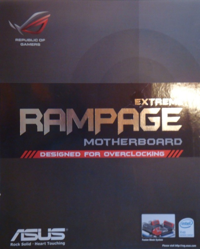

Материнская плата поставляется в большой коробке серого цвета, оформленной в стиле Republic Of Gamers, и имеет ручку для переноски:
Лицевая сторона не несет практически никакой технической информации, но зато сразу дает нам понять, что мы имеем дело не с простой платой, а платой, предназначенной специально для энтузиастов:
