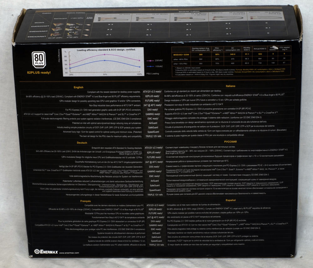

Enermax MODU82+ 525Вт
На выставке CEBIT 2008 Enermax демонстрировал две новые линейки эффективных блоков питания: MODU82+ и PRO82+. Под незамысловатыми названиями кроется и различие между блоками одной платформы – наличие модульных кабелей у моделей MODU. А индекс «82+» обозначает КПД блоков повышенное до 82%. Насколько это соответствует действительности, покажут дальнейшие тесты, а сейчас начнем обзор с упаковки.
Коробка небольших размеров, без ручки, на всех сторонах повествует нам об особенностях блока питания и примененных технических решениях.
В комплекте с блоком питания приложены сетевой кабель, модульные разъемы, инструкция, винтики и чехол для кабелей. В комплекте с 525-моделью БП поставляется по 2 кабеля с SATA и обычными периферийными разъемами, а также один двойной кабель питания (с двумя разъемами) видеокарт PCI-Express и один одинарный.
