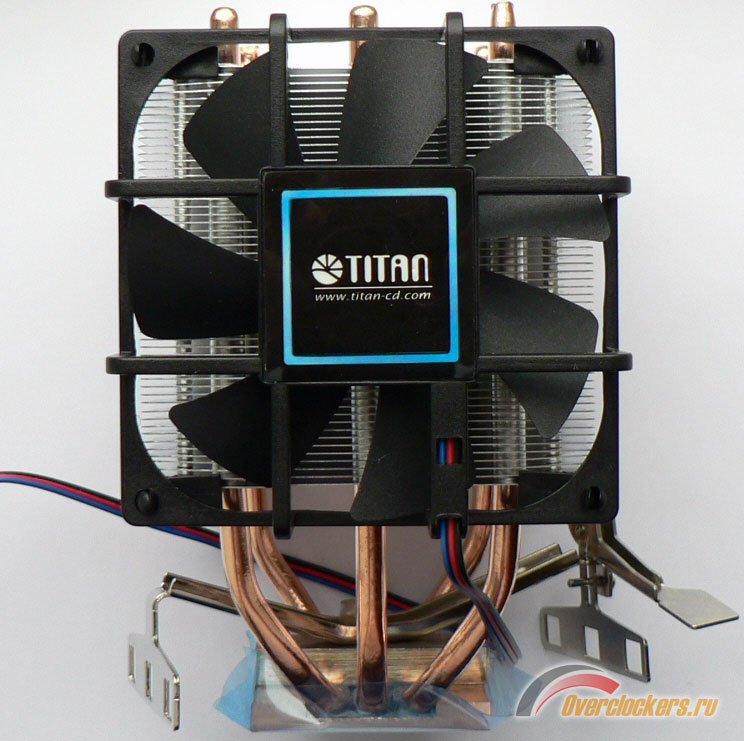

Посмотрим на модель Titan TTC-NK32TZ для Socket 754/939/940:
Башенная конструкция радиатора, три медных тепловые трубки диаметром ~6 мм, проходящие сквозь медное основание, 55 алюминиевых пластин на них и 92-мм семилопастный вентилятор – вот и вся незамысловатая конструкция кулера.
Вентилятор вращается с частотой ~2200 RPM при уровне шума менее 26.9 dBA. Поправляя один из кабелей блока питания на открытом стенде, я почти случайно обнаружил, что воздушный поток от такого открытого вентилятора очень сильный с боков кулера, и в то же время практически не ощущается с противоположной вентилятору стороны. То есть потери воздушного потока очень высоки, и можно предположить, что эффективность кулера вполне можно улучшить, закрыв боковины радиатора. Но об этом немного позже, а пока вернемся к изучению кулеров.
Рамка вентилятора крепится к радиатору на специальных защелках, которые привернуты винтами к верхней и нижней пластинам радиатора:
Две защёлки на одном из кулеров оказались сломаны ещё до установки, а на другом кулере другие две половинки защёлок отвалились при установке:
На мой взгляд, непродуманное и ненадежное крепление. В результате вентилятор оказался кое-как закреплен на радиаторе и при этом нет никакой гарантии, что со временем оставшаяся пара защёлок, на которых он в конечном итоге и держится, также не отвалится. Можно лишь пожелать компании Titan немного переработать крепление. Пластиковые шпеньки, как и резиновые компенсаторы, например, у уже знакомых нам с вами Arctic Cooling Freezer 7 Pro/64 Pro – это не самое удачное решение. Вибрация от вентилятора гасится, но, если вы помните, одно из креплений вентилятора на кулере Arctic Cooling также оказалось повреждено во время транспортировки.
Медная пластина основания кулера заклеена куском полиэтилена:
Ровность основания, проверенная по отпечатку предварительно нанесенной термопасты на стекле, нареканий не вызывает, а вот качество его обработки неудовлетворительное:
Контакт тепловых трубок с основанием кулера улучшен посредством пайки, следы которой видны на фото:
Крепление кулера на Socket 754/939/940 осуществляется с помощью стальной клипсы с фиксатором, которую необходимо зацепить за зубья стандартной пластиковой рамки на материнской плате, а затем зажать флажком. С большой степенью вероятности можно предположить, что кулер подойдет и для Socket AM2, хотя в его спецификациях данная совместимость прямо не указана.
