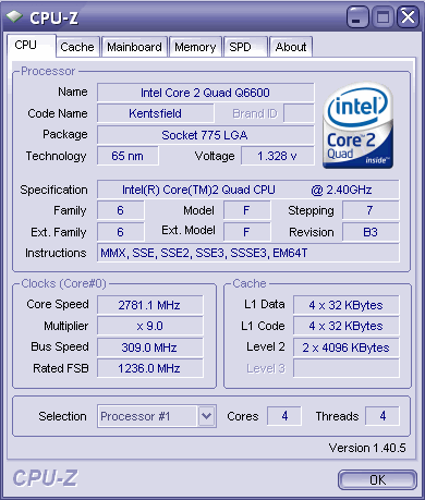

Начитавшись статей на нашем сайте про этот камень, решил его и сам погонять. И не пожалел, впечатлений он оставил массу... На номинальном вольтаже температура еще куда ни шло, но при даже небольшом его поднятии и при загрузке всех ядер... Вспомнил сразу такой давно забытый процессор, как прескотт. Указанная частота - его потолок, даже при небольшом ее повышении прайм95 очень скоро вылетает...

Процессор (ядро) Intel Core 2 Quad (Kentsfield)
Маркировка SL9UM
Штатная частота 2400
FSB при штатной частоте 266.0
Разгон, максимально стабильная частота (FSB x Ratio) 2781 (309 x 9.0)
Прирост частоты, МГц 381
Прирост частоты, % 15
Напряжение питания (Vcore) 1.45
Материнская плата Asus P5K
Версия биоса на материнской плате 0603
Кулер Zalman CNPS9500
Максимальная температура процессора после разгона 80
