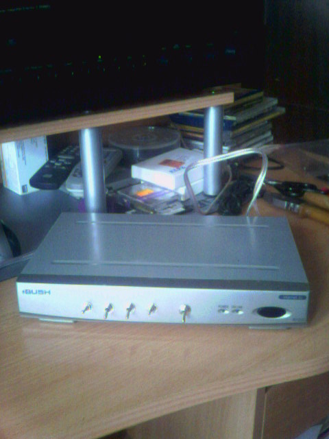

Для работы нужно иметь несколько кабелей для подсоединения и измерения, но я предпочел сделать коммутатор, по схеме, как в тестовом проекте http://www.speakerworkshop.com/SW/Project/Main.htm . Фактически, это пошаговая инструкция для обучения основам работы с программой. Коммутатор, по большому счету, это зло, когда счет идет на миллиомы, это может привести к погрешностям и неконсистентности измерений, но его достоинства в виде отсутствия необходимости перетыкания кабелей позади моих нагромождений настолько очевидны, что я даже не раздумывал. К тому же, аптекарская точность мне нужна и, как показало развитие событий, я вполне укладываюсь в несколько процентов, в худшем варианте в десятке.
Но чтобы коммутация была действительно удобной, все эти резисторы и переключатели надо куда-то запихнуть. В хозяйстве по рукой ничего подходящего давно уже не осталось, в интернет магазинах коробки стоят немерянных денег (за кусок пластика или железяку), пришлось ехать на базар, тем более, нужна была еще разная мелочь. И попался мне там чудесный корпус (ну и содержимое, конечно) от японской Fujitsu – Bush IBX200, это был в свое время коммерчески провалившийся проект интернет-приставок (их сначала в Англии продавали за 150 фунтов, затем за 90, 20, а потом и бесплатно как довесок к чему-нибудь). За пять долларов я стал обладателем сего чудного девайса, практически готового UNIX-компьютера, даже возникло желание его подключить, но удержался. Корпус, да и все внутри, сделан очень аккуратно и качественно. Даже возникло желание разместить там усилитель SOLO, расчертил конструктив. Правда, надо было тогда ставить другой транс, тороид и с меньшей габаритной мощностью, что повлекло бы за собой уменьшение выходной мощности, распиливать радиатор и ставить его части поперек корпуса, как в “больших” усилителях. Еле удержался – три дня мучался выбором. Но так как усилитель все же не нужен, а коммутатор для измерений – необходим, то производственная необходимость взяла верх. До сих пор грызут сомнения, действительно качественный красивый японский корпус и идеально подходит под “безручковое” управление с пульта усилителем от SOLO 6С. В итоге, девайс приобрел вот такой вид:
Передняя панель изуродована переключателями

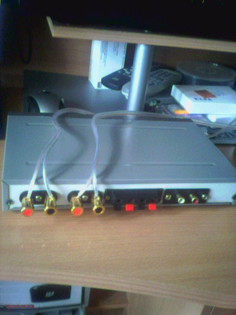

для накладки задней панели, за неимением другого листового материала, пришлось распилить старую клавиатуру
Сзади черные клеммы под зажим предназначены для будущих целей, там предусмотрен вывод напряжения с внутреннего блока питания (которого пока еще нет), может, разживусь как-нибудь капсюлем от Брюля&K, ему фантом на 200 вольт нужен, а места внутри девайса много.
На задней панели еще расположены две пары мощных зажимов с весьма приличной пружиной – одна для подключения выхода усилителя (NAD), другая – для испытуемого динамика, а также пара RCA для подключения к линейному входу аудиокарты (ESI Juli@). Испытания проходили на версии 1.06 программы Speaker Workshop в среде ОС MS Vista Home Basic 64.

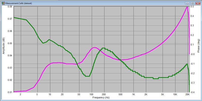

Слегка калибруем систему. Это означает, что точно замерить сопротивление 10-омных (5%) калибровочных резисторов нечем. Вернее даже, просто лень, так как косвенным методом по току и напряжению вполне можно и китайским ампервольтметром измерить довольно точно, только вот я для интереса менял их между собой (у меня их пять) и существенной разницы не увидел. Так что на “морской выпуклый” глаз вполне подойдет, тем более, ящики и фильтры нам не делать, все уже сделано за нас. Для интереса прогнал встроенный тест идентичности аудиоканалов у Juli@, вполне ничего
тест калибровки каналов звуковой карты
В пределах звукового диапазона 20...20000 Гц разница в усилении каналов менее 0.047дб и фаз менее 0.5 градусов, а до наиболее важной частоты 5000 Гц не более одной десятой градуса. Для делителя 1:10 у меня нашлась пара резисторов, давно подобранных с точностью 0.1%.

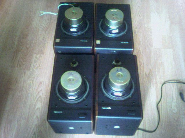

Майкролабовские перцы пронумерованы и готовы к бою
Динамики от Focal именуются FL и FR для вуферов, FL_HF и FR_HF для твиттеров. Твиттеры у Chorus 806V из корпуса не вынимались.

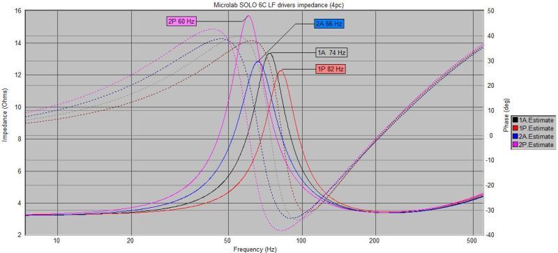

Вот что показали графики импедансов вуферов SOLO:
Импедансы вуферов SOLO
Повторюсь, что возможна небольшая погрешность в амплитуде импеданса и фазы, но это не изменяет разброс в резонансной частоте и выброс импеданса у 2Р! Разброс резонансных частот – более 20 Гц (если считать, что резонансная паспортная частота этого динамика 60 Гц, то разброс почти 40%). Резонансная частота 82 Гц порадовала (учтем то, что в корпусе она будет уже за 100 Гц). Вот где первая причина моих недоумений при прослушивании – пассивная пара 1Р и 2Р, на прослушивание и сравнение звучания которой потратил кучу времени, самая неудачная пара из четверки. Разница фаз достигает 60 градусов в районе от самого низа до 100Гц. Честно говоря, если бы рассматривать их графики отдельно, вряд бы можно было предположить, что это одна и та же головка. На частоте 60 Гц импеданс различается в 2.5 раза! Конечно, все это слегка снивелируется фильтром и корпусом, но все же отличия досточно велики. Начинаешь бояться за владельцев SOLO 7, там их аж четыре, наверняка ведь динамики попарно не подбираются, какая же низкая вероятность купить четыре динамика, не разваливающих звуковую картину. Что же они на самом деле слышат внизу? Или это просто только мне не повезло с вуферами? Значит, повезет с твиттерами!
Так как причина может быть только в жесткости подвеса (резиновый сверху и тканевый гофр у начала катушки, причем не на пользу SOLO в этом смысле идет и диаметр звуковой катушки около 4 см против 2.5 у Chorus), то интересно, что подвес пары 1А+1Р, купленной первой, специально долгое время (> 80 часов) прогревался 40-ваттным сигналом 10 Гц, а вторая пара тоже это испытала, но меньшее время. Но первая пара по данным измерений уступает второй. Некоторые рекомендуют делать прогрев на резонансной частоте, так как тогда звука почти не слышно и направлять излучение в противофазе друг на дружку. Но мне этот способ не подошел – как-то мне неприятно всю ночь слушать гармоники, хоть и меньше ватта, но все равно очень громко получается, а про противофазу с таким разбросом резонансов можно забыть. А сигнал 10 Гц, хоть и обеспечивает за единицу времени меньшее число циклов “туда-сюда”, почти не слышен на SOLO.
Поиграл с женой в наперстки. Она перетасовала на столе динамики, диффузором вверх, я после этого легким постукиванием по конусу диффузора определяю наиболее эластичный подвес. Три раза подряд я выиграл – 2А+2Р определяются безошибочно. Возможно, просто малое время прогрева и разные темпы растягивания подвеса, не хочется думать, что под гофром скрывается лишних триста граммов клея, загрубивших ход динамиков. Хотя вероятность этого на самом деле очень высока.

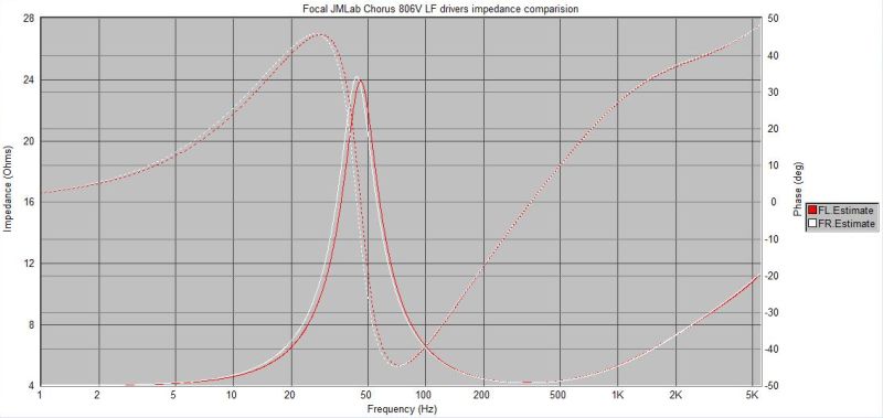

С тревогой в сердце отвинчиваю вуферы с Chorus. Предыдущая моя попытка пристыдить китайских ширпотребщиков качественным европейским корпусом от французской Focal позорно провалилась – “французский” корпус на поверку оказался китайским и с такой же антиевропейской сборкой. Но по звуку вроде ничего играют, да и на динамиках наклеен лейбл “Made in France”. Итак, вот они
Импедансы вуферов Chorus
Ну что, на четверочку с минусом, но и о таком совпадении параметров у пары среди вуферов Microlab остается только мечтать. Резонансные частоты 43 с копейками и 45, разница меньше 2 Гц, то есть менее 5%.

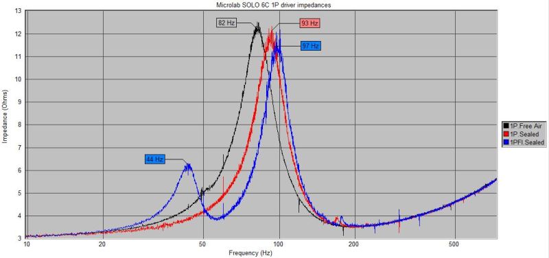

Вуфер 1Р

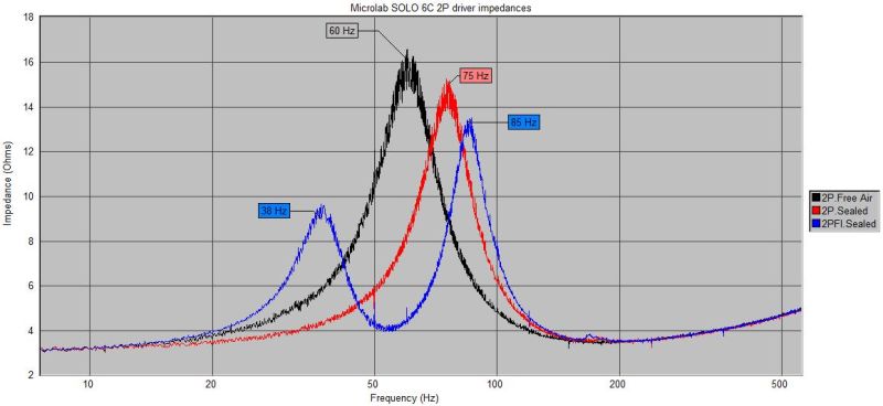

Вуфер 2Р

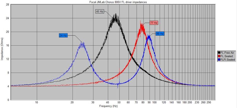

Вуфер FL
Также на приведенных графиках приведен график импеданса с открытым портом фазоинвертора (низкочастотный горб - это не частота настройки фазоинвертора!). Излишняя мохнатость, всплески и горбики есть следствия не совсем плотного прижима ободов динамиков к корпусу (прокладки не использовались, а в SOLO и не прижмешь их саморезом, так как мдф рыхловат и бумагоподобен, да и фазики видимо не наглухо прикрыты).

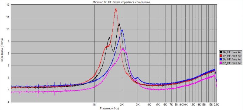

Теперь приступаем к самому интересному. Как поведут себя пищалки, такие все шелковые, нежно замыливающие все высокие (если их сравнивать с Hi-Fi)? Для измерения так же нежно, по одной, вставляем на место в корпус и подключаем. Как хочется, чтобы они выступили получше вуферов!
Хочется – перехочется! Вот суровая реальность:
Чудеса импедансов твиттеров SOLO
Смотрим и не нарадуемся! Твердый кол с минусом! Всем твиттерам. Наверное, в тот день рабочим Microlab (или их подрядчикам) давалась некалорийная порция риса. Впрочем, приобретались колонки с интервалом в три месяца. Три месяца неурожая? Что-то много казусов для случайных совпадений, тем не менее проводим маленький разбор полетов.
Итак, 1A_HF. Двугорбый верблюд. Горбы почти одинаковые (это главные, а есть и второстепенный, он выражен хуже, чем у остальных), причем фазовый переход через ноль пошел по более низкочастотному горбу (фазовые графики, чтобы не перегружать красоту импедансов, я убрал, в данном случае речь идет о частоте около 1.4 кгц), в то время как остальные головки показывают резонанс в районе 1.8 – 2.1 кгц. Очевидно, что в составе головки не менее двух излучающих систем. Расслоение шелка отбрасываем (но недалеко, так как все может быть), ищем наиболее вероятную причину – фазоинвертор (см. двугорбость на графиках с вуферами плюс ФИ).

1P_HF выделяется самой большой величиной резонансного импеданса, самой меньшей резонансной частотой и горбами слева и справа. У 2A_HF самая красивая кривая, но паразитный горб на 3 кгц не позволяет и этой головке получить удовлетворительную оценку. Но воистину шедевром является импеданс у 2P_HF. Кроме того, что имеются паразитные горбы слева и справа, причем слева – мягкая и большая, как раковая опухоль, так и с величиной импеданса не все в порядке. Очевидно, что в катушке имеется короткое замыкание, выводящее из работы часть обмотки (ну или китайский сборщик оторвал нечаянно вывод у катушки, но решил не выбрасывать, а взял и смотал часть обмотки, сделал новый вывод, залудил и припаял. Скорее всего, припаяла. Вот это наиболее вероятная история).
Теперь я умею по графику импеданса твиттеров определять, в каком месте негерметичность и какого она размера. Передаю этот секрет и вам. Если повернуть твиттер звездочкой к себе, (вывод помеченный красной чертой) смотрит вниз, то, если дырка в герметике справа, это означает горб слева, и наоборот. Величина горба определяется просто, из расчета 2 кв.мм на Ом.
Что же со всем этим делать? По 2P_HF диагноз крайне неблагоприятный. В топку. Остальным – лечиться промазыванием герметиком. И гневное письмо в китайское посольство, снятые графики высылаем в Microlab и своему адвокату (с просьбой не показывать Ларсену, во избежание сюицида).

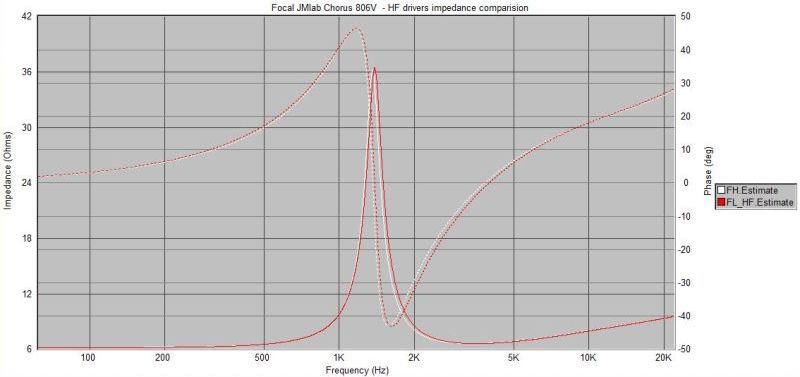

Для сравнения смотрим, как обстоят дела у Chorus.
Твиттеры Chorus
Опять на четверочку, так как от частоты разделения фильтра 3 кгц до 5 кгц фазовый сдвиг в районе градуса, что уже можно услышать. Но отметим, что в рабочей области твиттеры имеют импеданс, монотонно возрастающий с частотой. То есть грамотное разделение по частотам и расчетную работу фильтра. Смотрим на Microlab – разделение в районе 2.4 кгц, а там творится у твиттеров черти что. Возможно, что последовательное сопротивление и фильтр как-то смягчат ситуацию, но мне логичным видится здесь разделение на частоте не менее 3.5 кГц. В данном случае в самой чувствительной середине творится гнусность.
