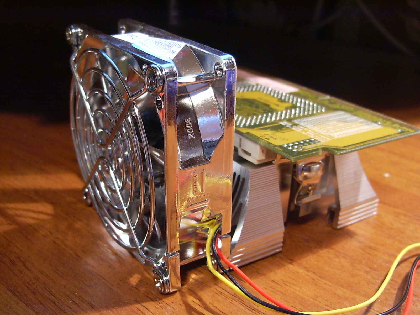

3. Пристегнуть новоиспеченный кулер к переходнику (незабываем нанести термопасту
(кликните по картинке для увеличения)
Готовый результат
Вид 3/4 (Готовый результат)
Самолет
(Готовый результат)
После всех операций результат ошеломляет!!!
Во-первых, мы получили бесшумную систему, т.к. переведя данный кулер на 5 вольт он становится абсолютно бесшумным, а запас производительности безумный!!!
Во-вторых, есть новый стимул поразгонять свою старую систему без ущерба для нее, да еще с бонусами из-за того что подобная схема охлаждет пространство за переходником, где расположены силовые элементы, чтобы Word работал еще быстрее
В-третьих, этого кулера точно хватит до тотального устаревания всей системы
и менять его больше не придется!!!
Единственное условие - конструкция достаточно высока и в системах с вертикальным расположением БП - нужно провести замеры - примерная высота с установленным в слот переходником 11,5 - 12 см.
Установленный чудо-кулер
Успешной Вам замены
