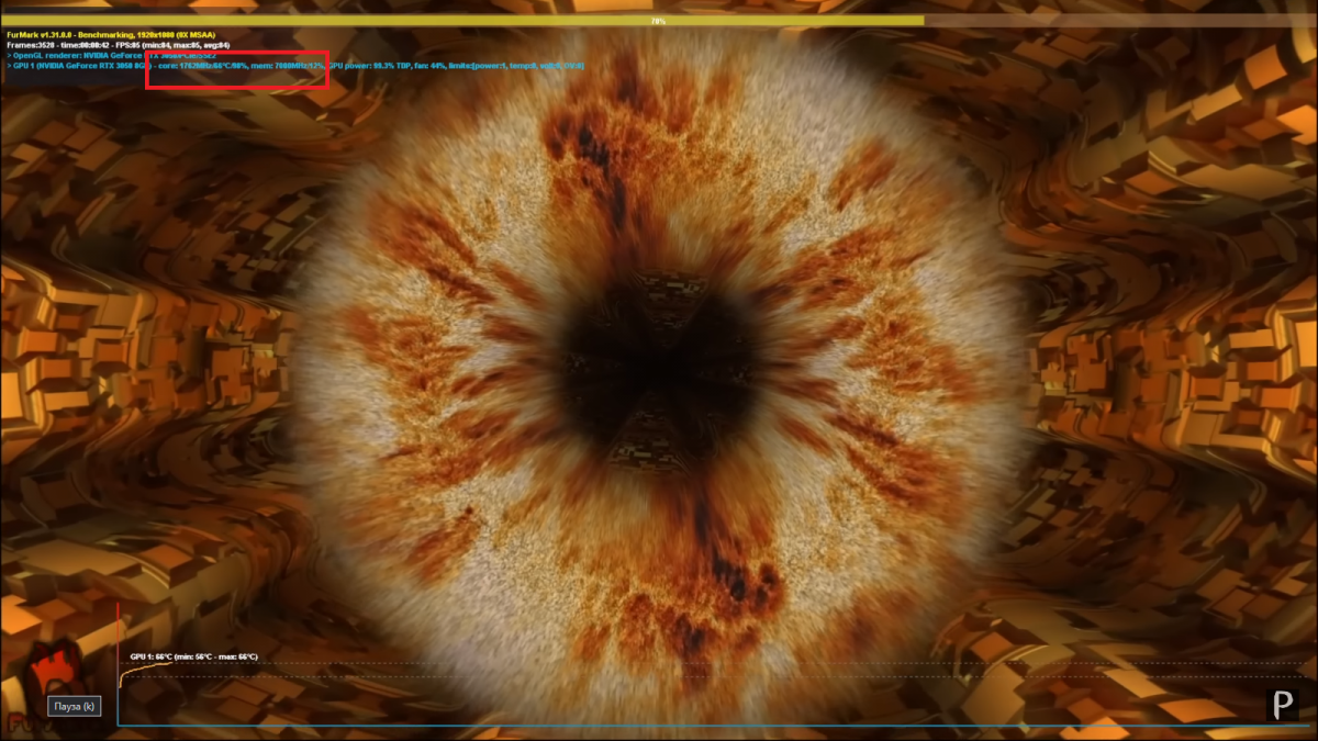

В последнее время, стало много видео с "тестированием" видеокарт младших игровых серий в "бублике", т.е. программе FurMark. Многие не совершают ошибки и не включают сглаживание, которое хоть и формально увеличивает нагрузку, но значительно снижает потребление. Но и тут закрался "косяк"...
Посмотрите на скриншот из одного такого видео:
Что вас тут смущает? Я специально выделил вверху частоту графического чипа. Автор убеждает, что СО карты хорошо справляется с охлаждением. Но так ли это на самом деле? На скриншоте видно частоту в 1762 МГц, что довольно мало для карты RTX 3050. Если не из-за температуры, то... Правильно, карта тупо уперлась в лимит, в поверлимит. Отсюда и пониженная частота, и пониженное напряжение. А значит, и пониженные температуры. Давайте посмотрим на лимиты в биосах наиболее популярных карт серии RTX 3050:
