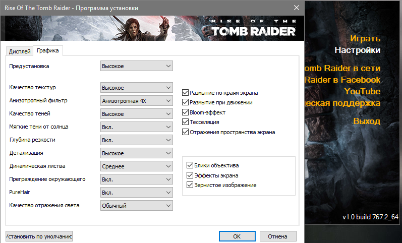

ROTTR - она же Rise of the Tomb Raider, вышедшая в 2016 на ПК.
Настройки графики, dx11, FXAA.
385.69
460.89
471.96
За результат взял прогон первого отрезка на вершине горы. Этот отрезок наименее процессорозависимый.

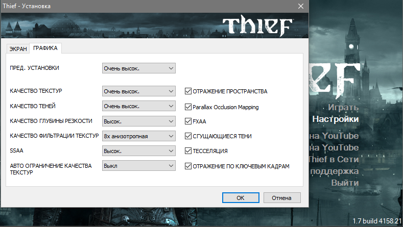

Thief - история о лунатике, который блуждает по крышам с вечно грязными руками ( 2014г.)
Настройки графики:
385.69
460.89
471.96
Итог:

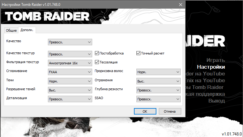

Tomb Raider Game of The Year Edition - финальная версия игры 2013 года. Лара на минималках (ну, вы поняли...)
Настройки:
385.69
460.89
471.96
Сводный результат:
