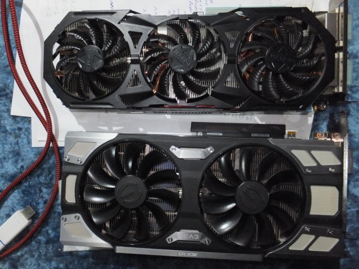

Теперь проверим понижение напряжения на видеокарте EVGA GTX 1070 FTW. Тут все проще: у меня уже были настроенные профили. Остается просто проверить их в тестовой программе.

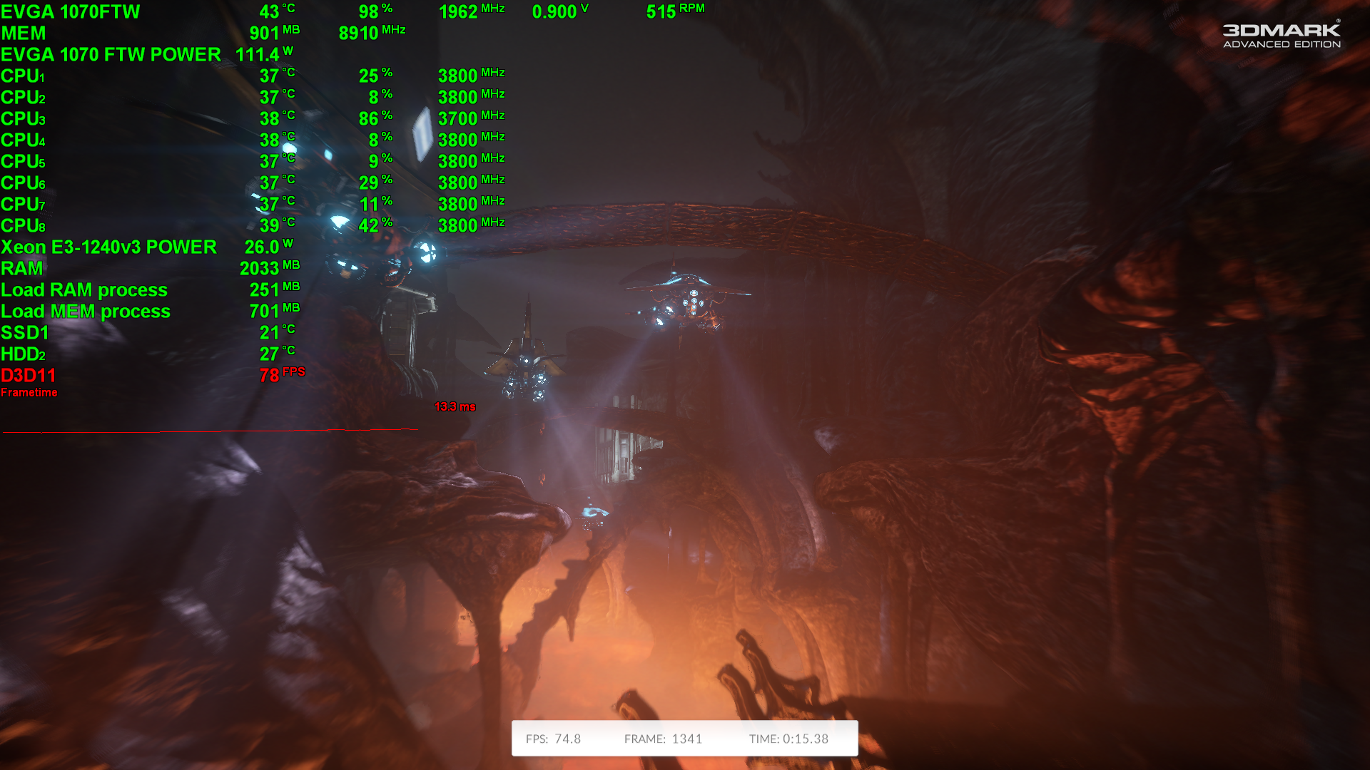

Для начала прогоню видеокарту в стоковом состоянии на втором биосе (тут отключен полупассивный режим вращения вентиляторов).
При комнатной температуре в 23 градуса, температура видеокарты после 10 минут прогона Fire Strike достигла 68 градусов.
Термодатчик, закрепленный в районе питания на теплоотводящей пластине, показал почти 62 градуса. Частота чипа при этом оставалась на уровне 1949 МГц. На начало теста этот параметр оставался равным 2000 МГц.:
Чип сбросил при прогреве 51 МГц –такова работа Буст 3.0… С этим бороться бесполезно без вмешательства в биос (а этого нам не дано), можно лишь немного снизить этот эффект. Напряжение при этом снизилось с 1,062 в до 1,043 в.

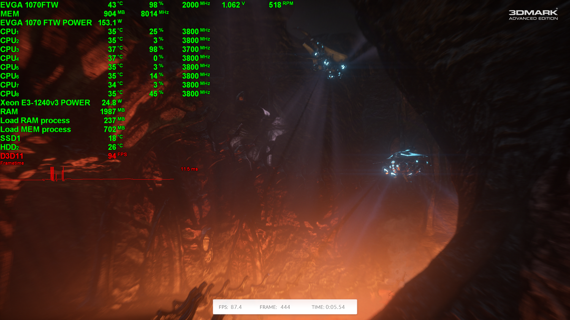

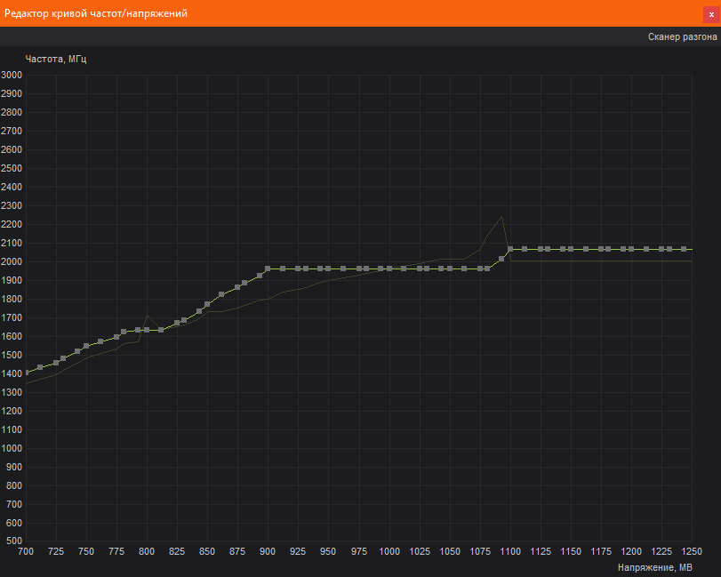

Данная видеокарта может стабильно работать на такой же частоте при гораздо более низком напряжении – 0,9 в. Именно этот профиль и активирую.
Никакого вмешательства в работу алгоритма вентиляторов не производилось.
При запуске теста, частота находится на уровне 1962 МГц и опускается к 1949 МГц.
Напряжение остается неизменным. Температура чипа составила при тесте 62 градуса. Термодатчик показал температуру в 57 гр. Итого: минус 6 градусов при неизменной температуре в комнате. На данном профиле также была разогнана память, поэтому производительность карты даже выше стокового значения. На нагрев же повышение частоты памяти не влияет. Это связано с конструкцией СО карты. В отличие от Гигабайта, тут память и подсистема питания не охлаждаются напрямую от основного радиатора.

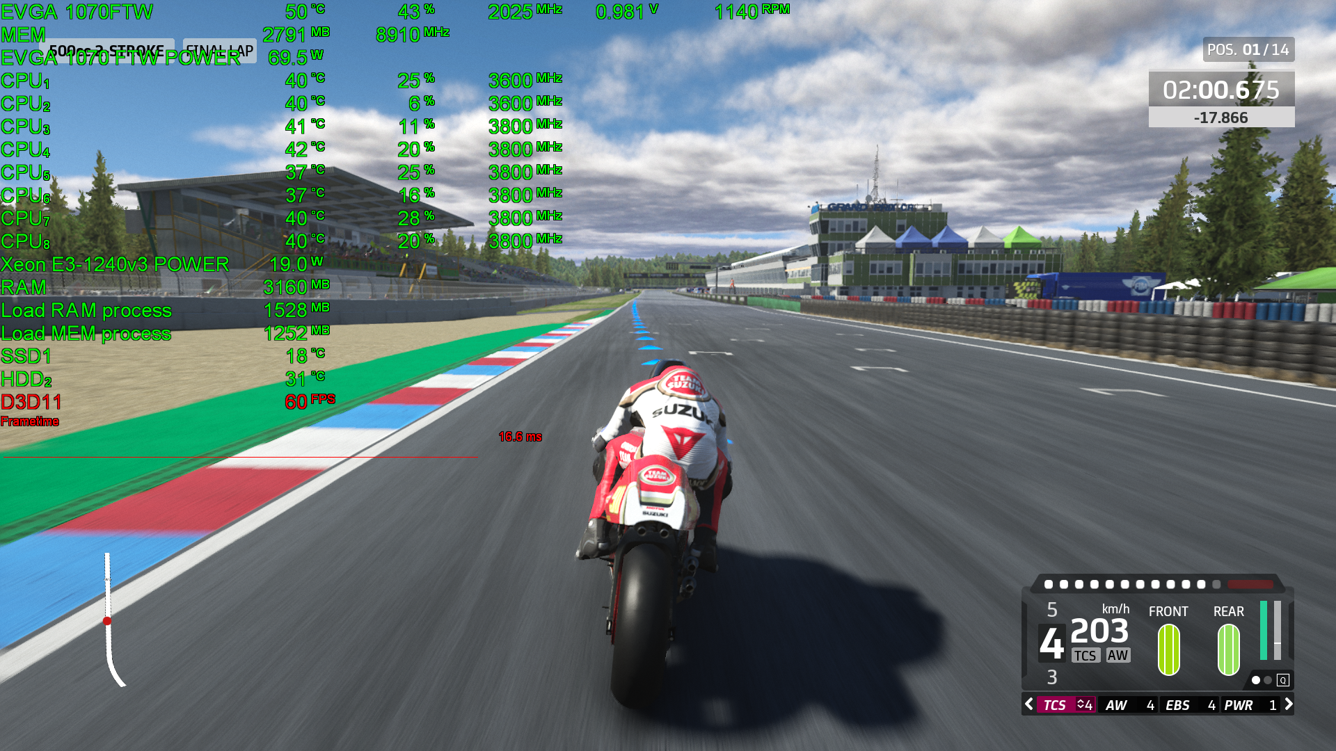

А что будет, если сравнить эти режимы в игре с невысокой загрузкой видеокарты?
В качестве таковой выступит MotoGP 20. Эта игра не особо требовательна к видеокарте. Кроме того, в нее комфортнее играть с включенной вертикальной синхронизацией (такова оптимизация). Поэтому видеокарта остается полностью не загруженной.
Для начала прогоним видеокарту в полупассивном режиме. Выбрана трасса Брно, 3 круга. За это время видеокарта выходит на свой температурный максимум.
Уже до завершения первого круга, температура видеокарты достигла 60 градусов (это менее двух минут). Напряжение 1,05 в. Вентиляторы активируются примерно при 55 градусах и останавливаются при 45 гр.
Теперь проверим этот же заезд при активации второго биоса. Между тестами компьютер отключался на 30 минут.
Температура после трех кругов достигла 57 градусов при тех же 1,05 в. Полностью активный режим скинул 3 градуса.

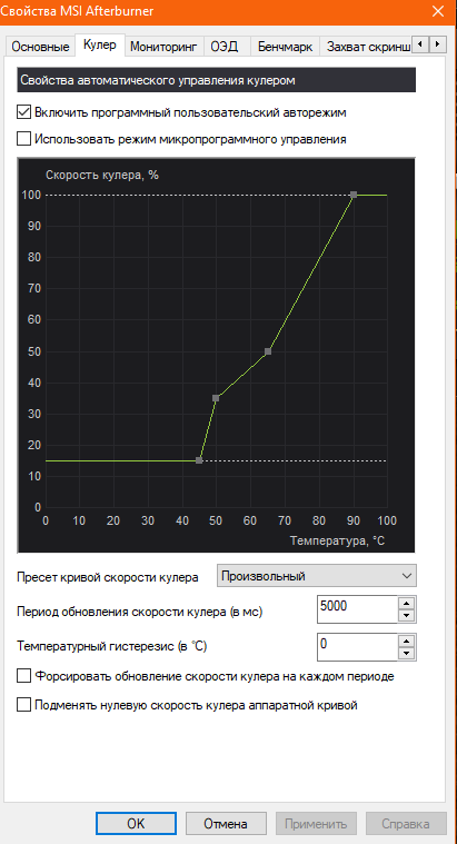

Ну, и для сравнения: мой основной профиль с разгоном до 2012 МГц при 0,981 в. (частота в этой игре держится на 2025 МГц), но с кастомной настройкой работы вентиляторов:
После трех кругов чип прогрелся до 50 градусов. При этом шум от вентиляторов остается на довольно комфортном уровне.
