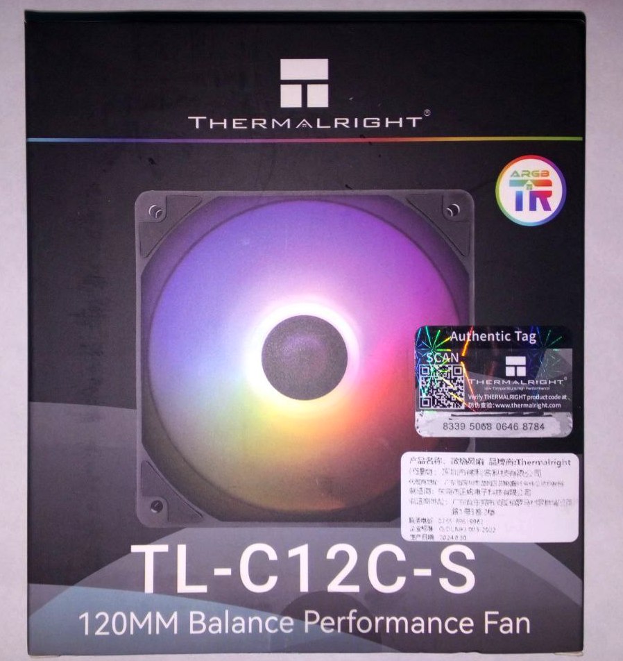

Коробка обычная, довольно тонкая. Темного цвета. На лицевой стороне изображен сам вентилятор,
на другой - его краткие характеристики.

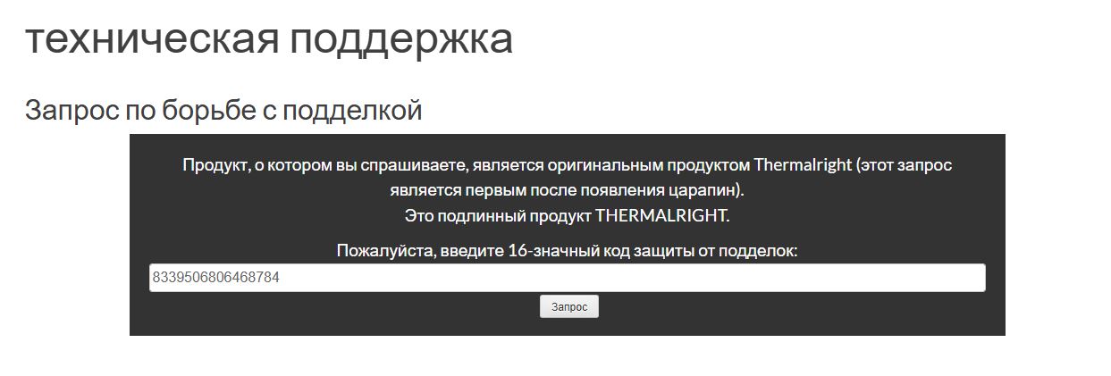

Проверку на оригинальность товара, вентилятор прошел:
