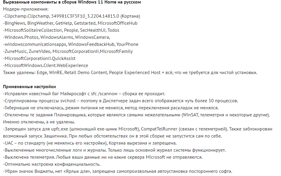

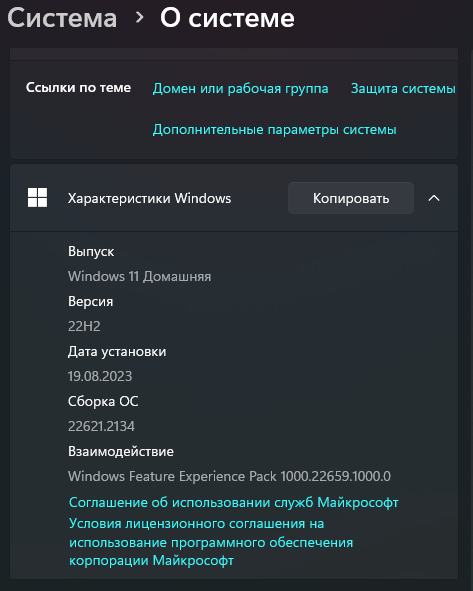

Итак, выбор был сделан в пользу кастомной версии "Windows 11 Домашняя". Эта версия уже была лишена проверки системы на TPM 2.0. Установка ничем не отличается от той же Windows 7.
Вот список изменений, заявленный для данной версии:

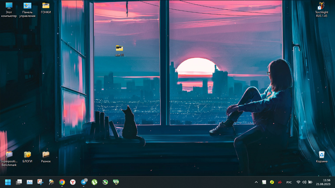

2. Внешний вид. Тут все строго на любителя. Мне - сойдет.
Я понимаю, почему разработчики постоянно меняют дизайн операционной системы. Так проще показать пользователю, что это новое. Ну и требования времени... Было все "квадратное" (ХР), потом - округлое (Vista, 7), снова "квадратное (10) и опять "скругленное"... Юбки короткие, потом длинные, снова - короткие...

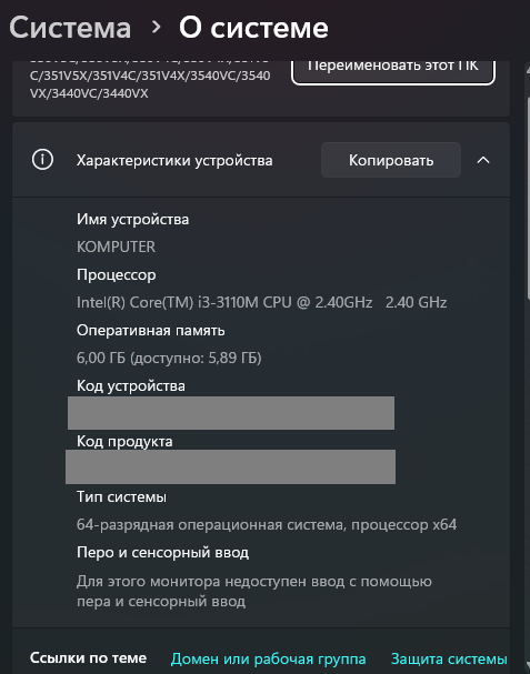

Ни по объему занимаемой на накопителе. Ни по загрузке оперативной памяти. Да, это "урезанная" система. Но и Windows 10 у меня стояла точно такая же кастомная! Вот так загружена оперативная память при использовании интернета:
6 гигабайт оперативной памяти мне для моих "хотелок" достаточно. 150 вкладок открывать не нужно, как и играть сразу в 4 игры...

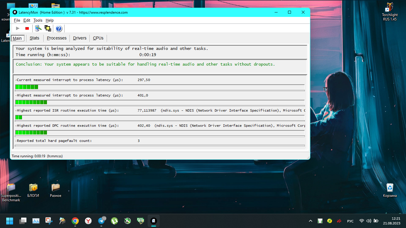

5. Недостатки. Самый жирный и бросающийся в глаза - заметная задержка при открытии папок на рабочем столе. Тупит знатно. Оповещения вылезают, иногда не вылезают. Что там думает? Чем занята? Не понятно.

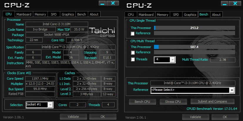

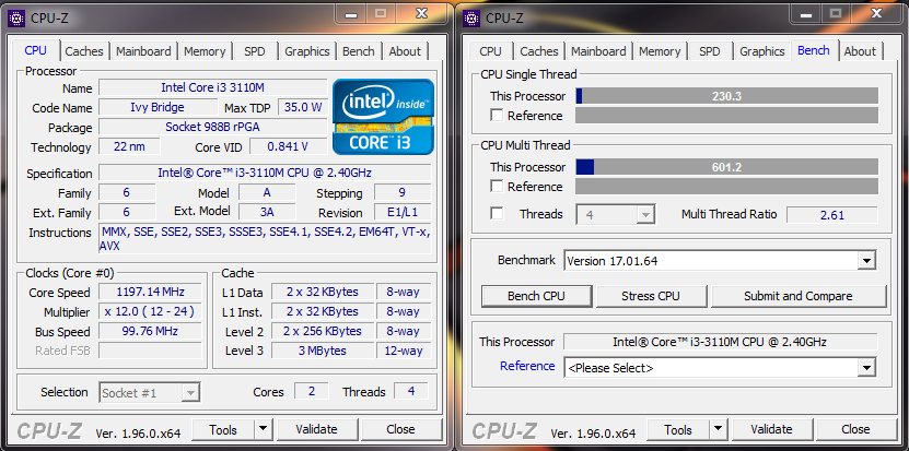

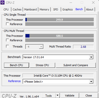

Для начала проверю показания в CPU Z.
Windows 7:
Windоws 11:
Как видите, производительность несколько снизилась. Может это вина тех самых обновлений, что успели установиться. Уж точно не вина разных версий самой программы: на других ПК показания в разных актуальных версиях практически идентичные (на сколько это вообще возможно).

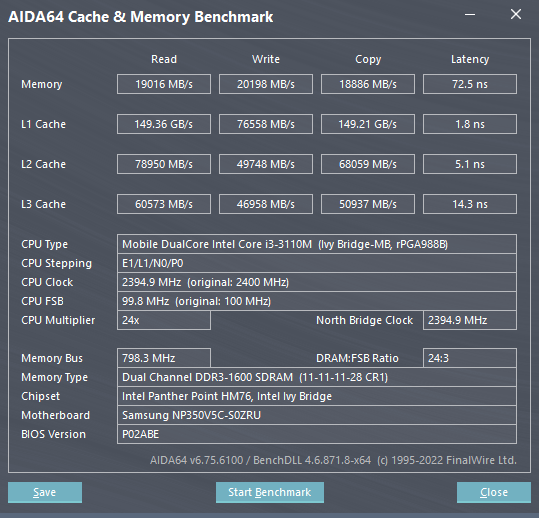

Теперь проведем тест на скорость памяти и кэша процессора в AIDA 64.
Windows 7:
Windows 11:
А тут скорость даже выросла. Интересно...

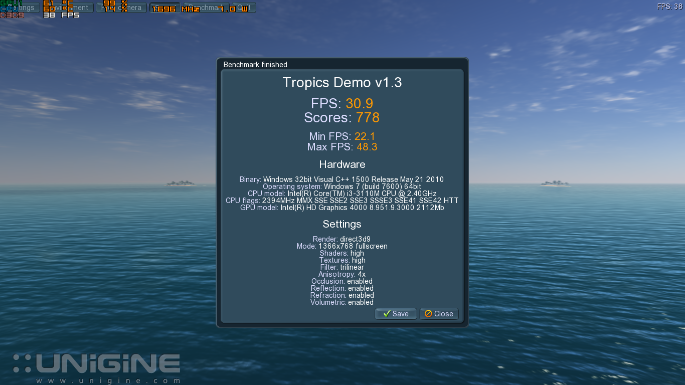

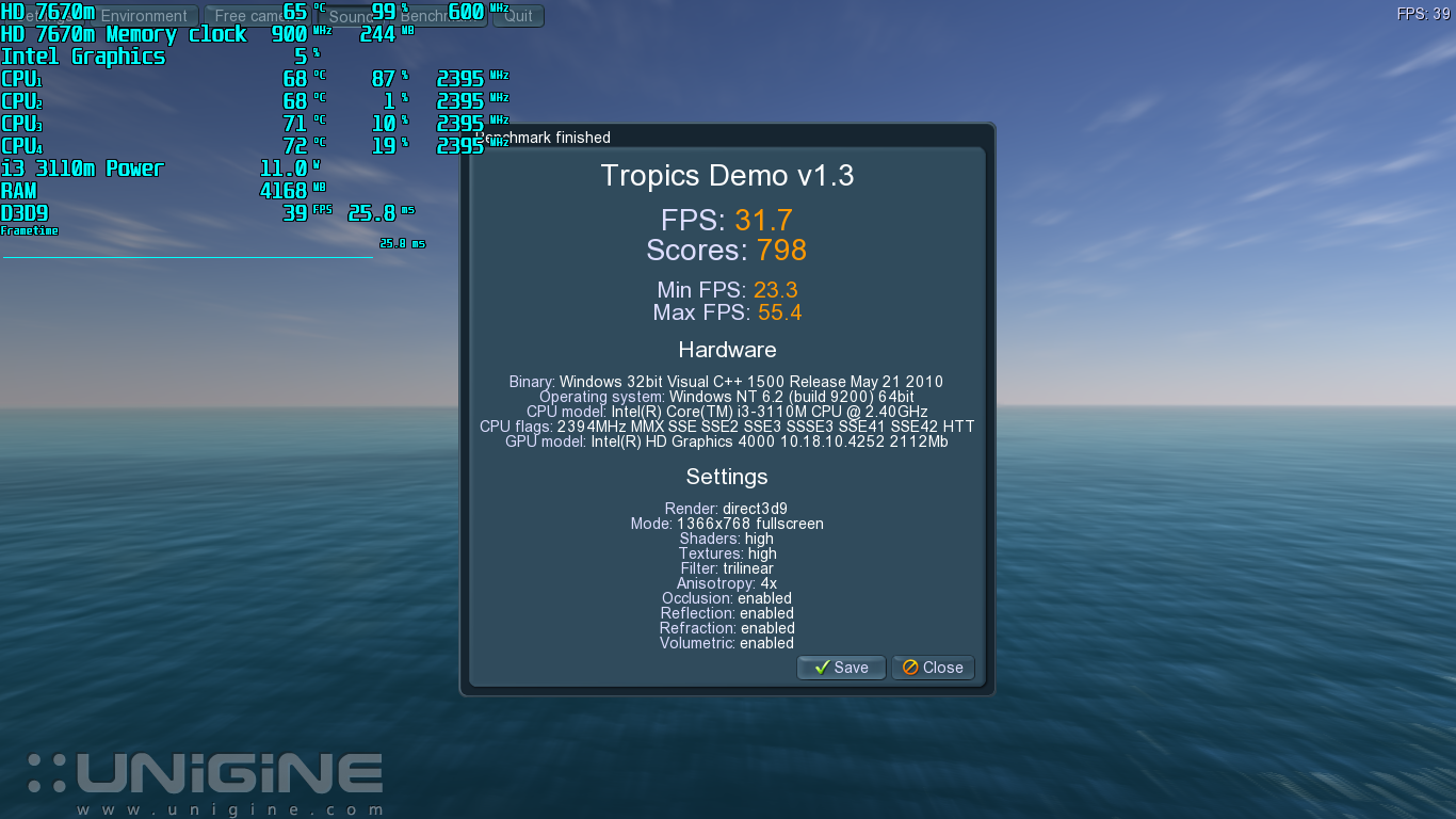

Unigine Tropics.
Windows 7:
Windows 11:
Практически паритет.

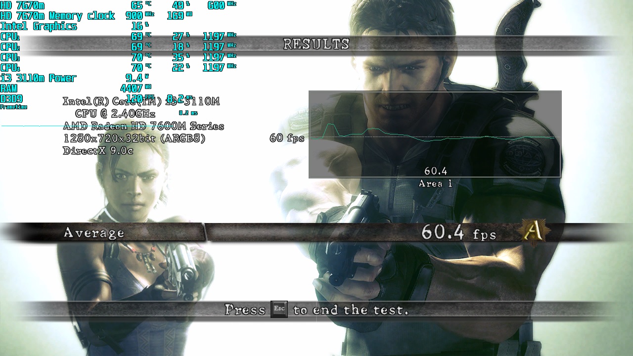

Бенчмарк Resident Evil 5. Настройки высокие, без сглаживания, в разрешении 720р.
Windows 7:
Windows 11:
Небольшое снижение производительности имеет место. Но не критично.

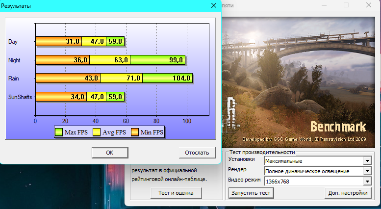

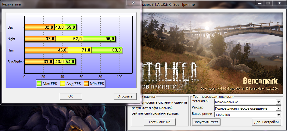

Бенчмарк С.Т.А.Л.К.Е.Р. Зов Припяти.
Windows 7:
Windows 11:
Ну, а тут чуть даже получше стало.

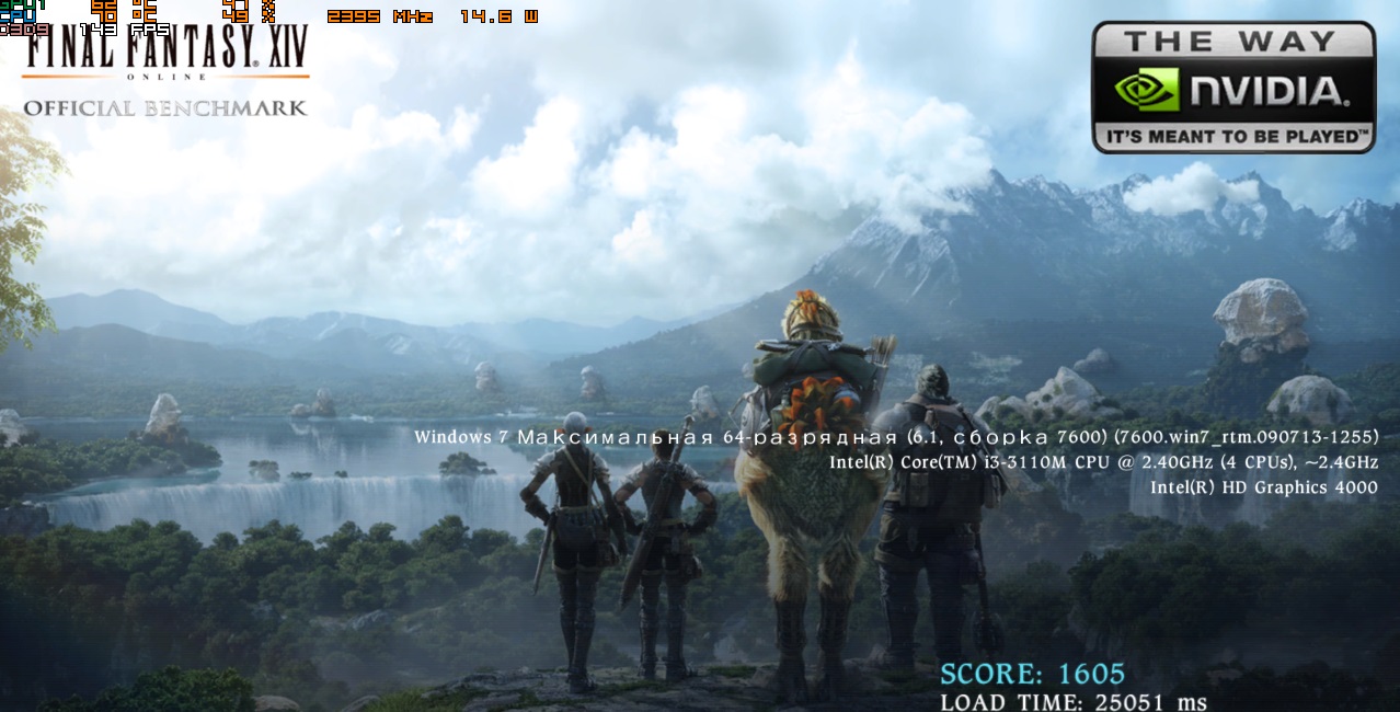

Бенчмарк Final Fantasy XIV. Низкие настройки, 720р.
Windows 7:
Windows 11:
А вот тут новая система устроила полный и тотальный разгром! И я не знаю, в чем причина...Как вариант: на 7-ке бенчмарк, вопреки моим установкам, запускался на "встройке". Теперь уже и не проверить...

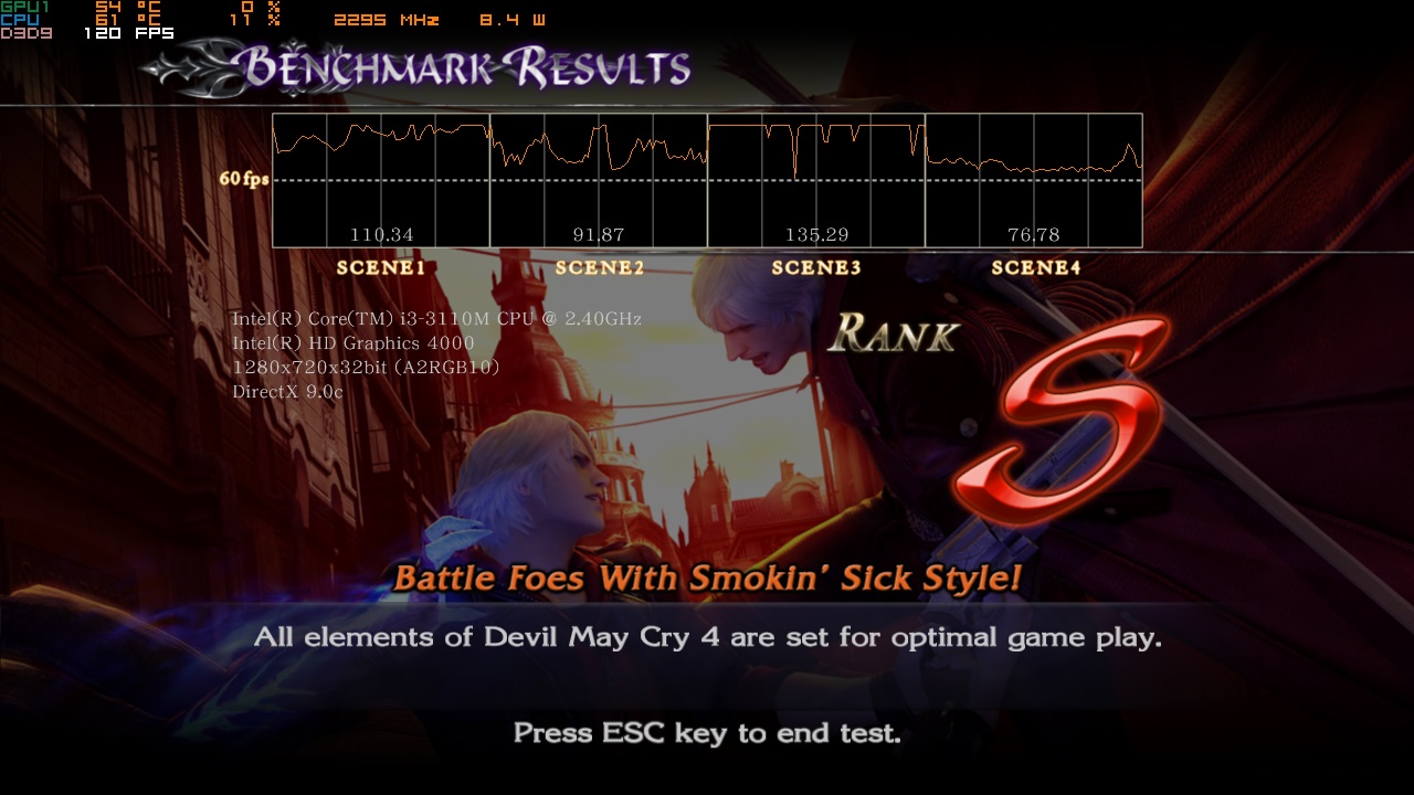

Devil May Cry 4. Настройки по умолчанию, 720р.
Windows 7:
Windows 11:

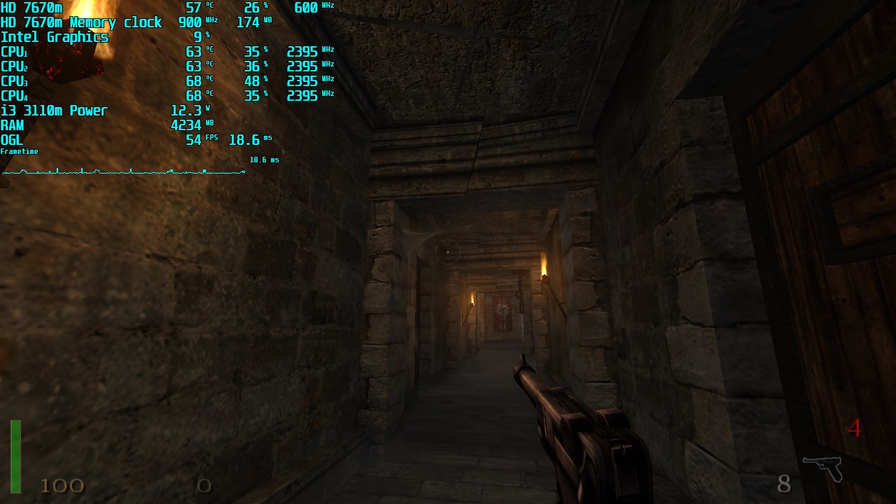

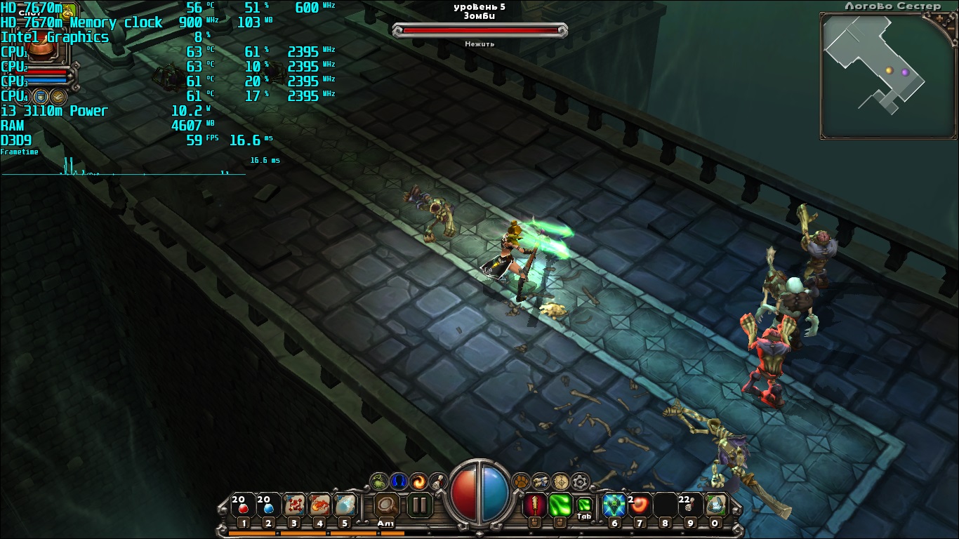

Игры особо не проверял. Но Return to Castle Wolfenstein запустился.
Torchlight 1 - тоже.
