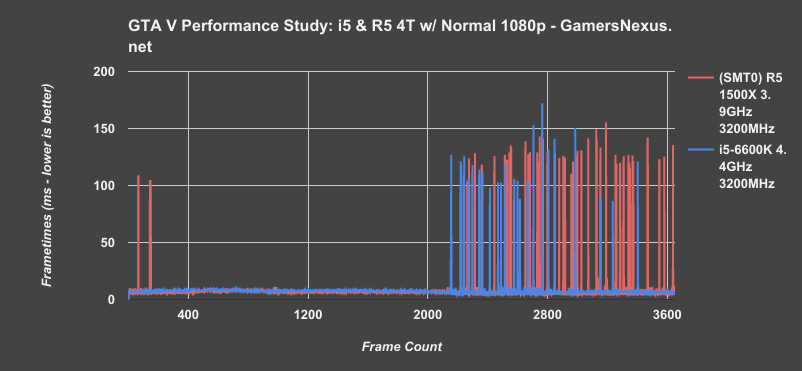

С выходом Ryzen 5, специалисты GamersNexus протестировали и его. Сначала на настройках, при которых процессор выдавал настолько же высокое значение средней частоты кадров, насколько это делал Core i5-7600K, и в этих тестах так же можно было наблюдать упомянутые статтеры, пускай и в меньших количествах. Вот только меньше их было потому, что на выбранных настройках Ryzen 5 попросту крайне редко добирался до того самого лимита частоты кадров, достижение которого вызывает статтеры. Понизив настройки до достижения максимально возможных значений частоты кадров для 4-ядерных 8-поточных процессоров Ryzen 5, тестеры получили ту же самую картину со множеством статтеров. Коротко результаты тестов оказались таковы: более высокие значения частоты кадров приводят к менее комфортному геймплею как на i5, так и на Ryzen 5. В плане статтеров 4-ядерный 8-поточный Ryzen 5 демонстрирует схожую с i5 картину, причём, ситуация с Ryzen 5 усугубляется при выключении SMT:
Ещё раз, для тех, кто это упускает - выключение SMT у Ryzen 5 в этих тестах делается не с целью понизить его производительность, а с точностью до наоборот, чтобы её повысить. Выключение SMT здесь увеличивает пиковую мгновенную частоту кадров, которая чаще начинает упираться в лимит, что даёт на выходе статтеры. Из-за этих статтеров "портится" не только статистика 0.1% low и 1% low, но уменьшается и средняя частота кадров, что создаёт иллюзию уменьшения производительности из-за отключении SMT. На самом же деле производительность без SMT даже чуть возрастает, и если бы не клятые статтеры, это было бы видно даже по среднему FPS.
