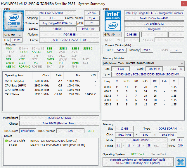

Итак, жил-поживал у меня ноутбук Toshiba Satellite P855-S5312. Старый надежный электронный товарищ, переживший немало взлетов и падений. В благодарность за верную службу я установил в него 12 ГБ оперативной памяти и SSD на 240 ГБ, что позволило в свое время изрядно добавить прыти «старичку». Ноутбуку 6-й год, а в нем до сих пор стоит родная батарея, которая держит часа полтора. У моего предыдущего (игрового) ноутбука, для сравнения, батарея «сдохла» менее чем за один год… В общем доволен я своим Сателлитом. И пока не ищу ему замену.
Характеристики ноутбука Toshiba Satellite P855-S5312
