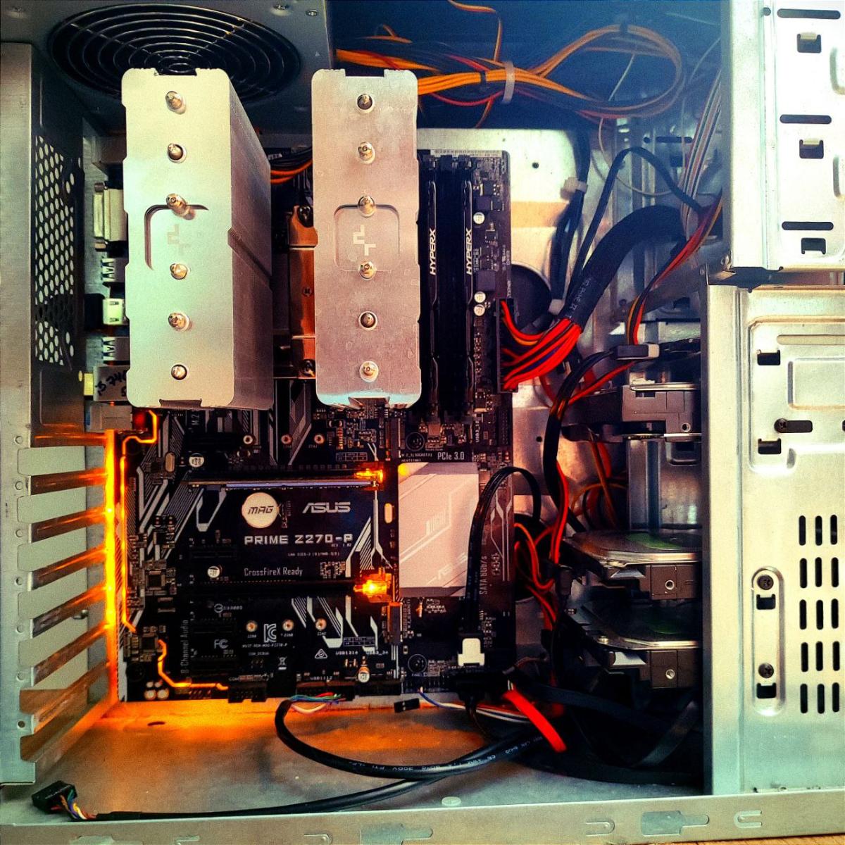

Устанавливаем кулер от Deepcool на свое законное место. Процесс установки был чрезвычайно прост, и на платформе Intel оказался проще, чем на AMD. Когда я устанавливал этот кулер на AM4, то подпружиненные винты не доставали до ответной части крепления и приходилось подкручивать с одной из сторон и надавливать с другой, чтобы установить кулер. Здесь же он просто встал на свое место и я спокойно закрутил оба винта вообще не прилагая усилий.
Итак, на фото видно, что вентилятор на задней стенке отключен. Вентилятор на вдув также не подключен. Небольшой поток воздуха все же будет создавать блок питания, ввиду своего расположения сверху. Сразу скажу, что обычно при установке в пассивном режиме логичнее было бы повернуть кулер на 90 градусов. Но решающей роли это не сыграет, а стандартное расположение поможет позже. Но об этом далее.
Также плюсом для нас станет отсутствие видеокарты, которая не будет мешать воздушному потоку и нагревать собой кулер.

Установлен вентилятор на задней стенке корпуса
Заходим в BIOS и настраиваем обороты для этого вентилятора. До примерно 800 оборотов в минуту шум от него не должен быть слышен.
Настраиваем вентилятор в BIOS
