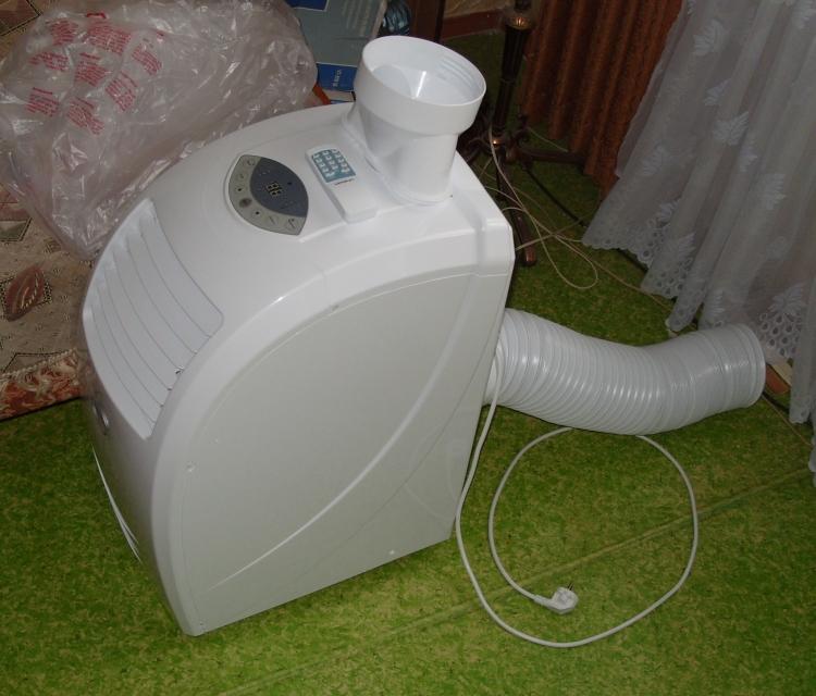

Купили 17 июня этого года мобильный кондиционер Magnit MC 2009 за 12695 рублей. Установочный комплект кондиционера был рассчитан на пластиковые окна, которые поднимаются вверх. Поэтому, возник вопрос: как его установить в окно с деревянной рамой? Немного поразмыслив, было придумано решение: сделать деревянную створку, шириной 17 см. и длиной чуть менее полутора метров, которая будет крепиться тремя петлями с саморезами прямо в раму окна. В этой створке было вырезано овальное отверстие для закрепления пластикового выхода от воздуховода, идущего от мобильного кондиционера. Изначально были колебания по поводу материала створки, хотели для этого использовать: плиту из МДФ, вспененного ПВХ, монолитного поликарбоната, и даже из ламината. Но выяснилось, что МДФ и ламинат не водостойки (от дождя размокнут и покоробятся), подходят только — вспененный ПВХ и монолитный поликарбонат. В конце-концов, и от этих материалов отказались, сделав из того, что было под рукой: две доски-вагонки из дерева (липы), шириной ~10 см., скреплённые вместе строительным степлером. Доски, из которых сделана створка, были пропитаны олифой и покрашены белой краской. Фиксировать данную конструкцию, было решено запорным крючком который купили за 20 рублей. Крючок из прутка диаметром 4 мм., был изогнут примерно на 90 градусов и прикручен к раме и к створке.

Кондиционер крупным планом:
