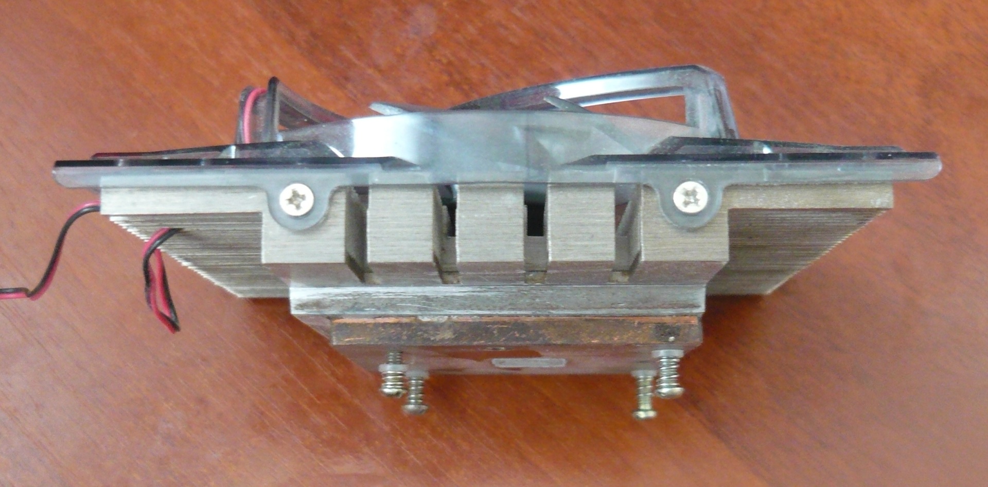

Распаковываем и начинаем установку. Собираем как в инструкции. И тут первый подвох. При установки, кулер не касается поверхности чипа. Убираем резиновые прокладки со стороны охлаждения, подошва коснулась. Тут второй подвох пружины настолько слабы, что прижим чисто символический. Меня это не устроило. Решил переделать. Нашёл пластиковые втулки и винты с подходящей резьбой. Втулки и резинки из комплекта разместил между платой и радиатором . Закрутил винты от руки что бы подошва равномерно легла на чип. Далее по четверти оборота заворачиваем все винты. Осторожно, до разумного предела, дабы ни чего не сломать.
