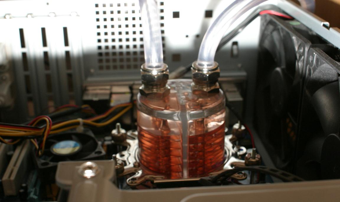

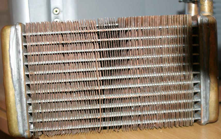

<br/>Давно хотел сделать, но вот подвернулся радиатор отопителя от машины(предположительно УАЗ), докупил водоблок Thermaltake Aqua RX Series R2 UFO или CL-W0092 и помпу JBL Proflow maxi 500(490л/ч).

<br/>(waterblock)

<br/>(радиатор)

(waterblock)
(радиатор)

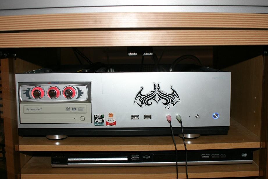

(комп)

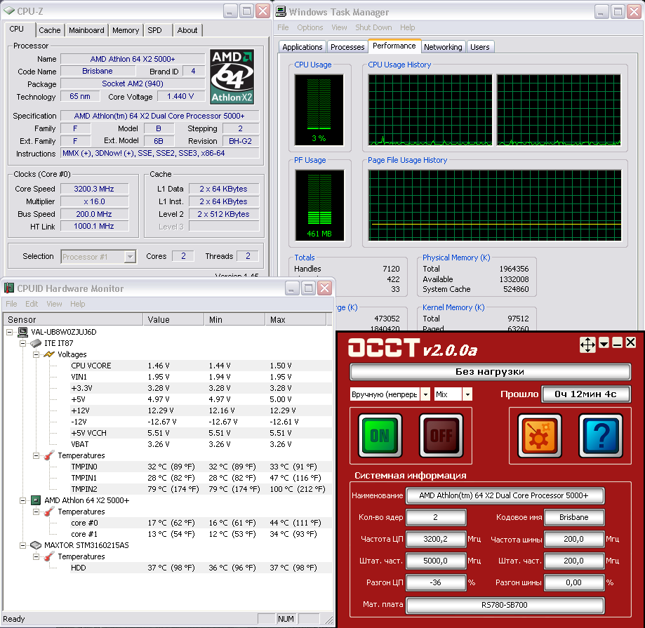

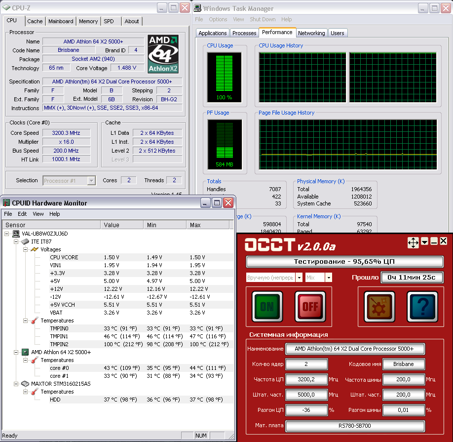

Вот скрины разгона
частота процессора 3200 mhz(200*16)
температура воздуха 24,5
в простое - 28
в 100% загрузке - 46
