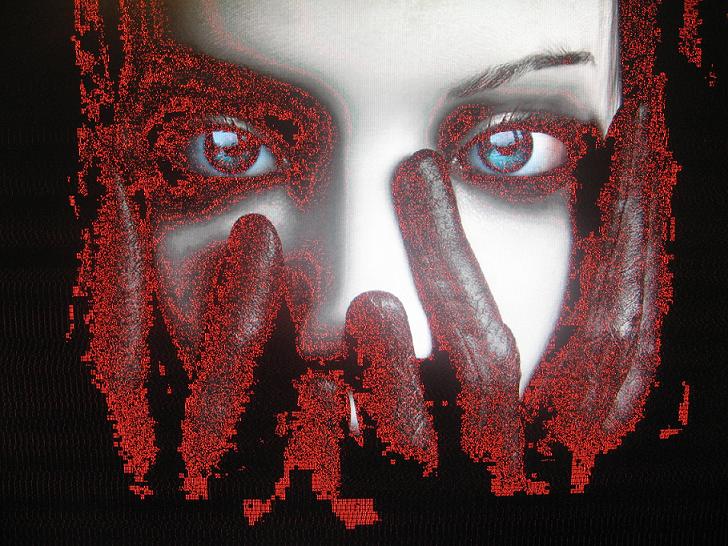

DVI
Через DVI на рабочем столе видны артефакты и горизонтальное волнообразное мерцание...

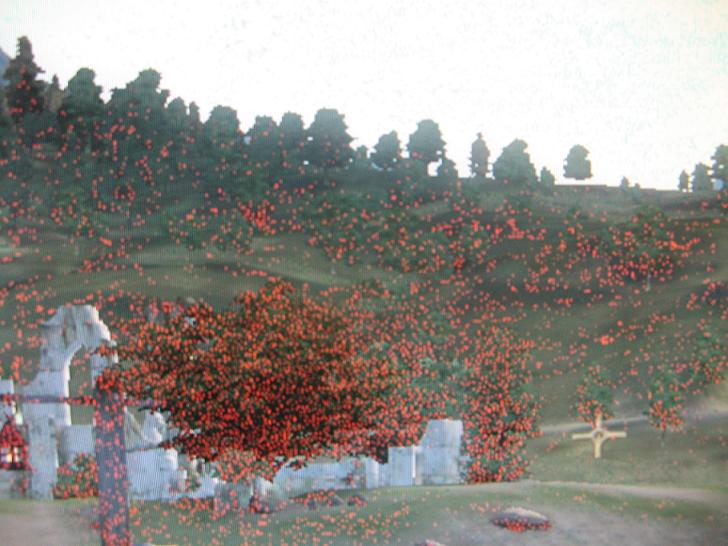

Вот, как это выглядит в Elder Scrolls 4: Oblivion:

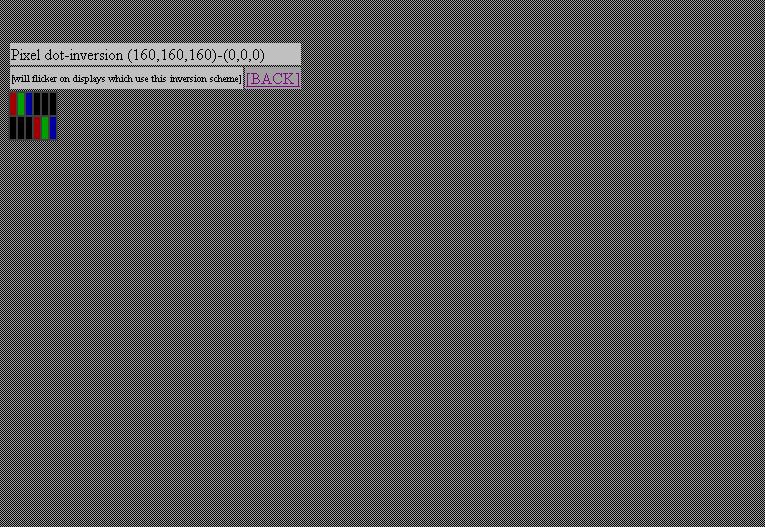

С неделю назад на мониторе появилось мерцание, какое сильно бросалось в глаза и мешало работать. Мерцание очень хорошо видно на этом тесте techmind.org

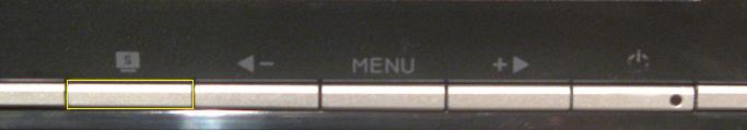

Переключение между режимами: стандартный, театральный, игровой, ночной, пейзажный режим ничего полезного не дало. Выключение/включение монитора тоже. А вот удержание клавиши автоматической настройки монитора убирает мерцание, но только на 2-8 часов работы...

DVI
