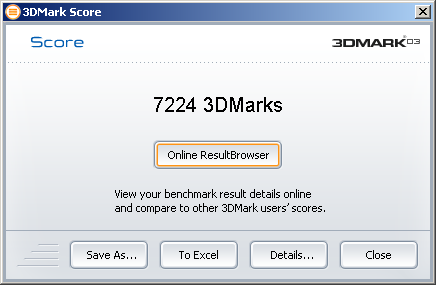

3) включив компьютер, я прогнал один раз тот же 3Dmark 2005. Для результата в попугаях :)
3dmark2003

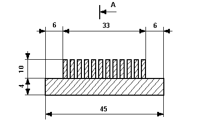

Черчеж №1

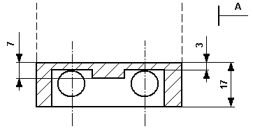

Черчеж №2

Взглянув на черчежи можно подметить следующую деталь: внутренняя высота крышик составляет 17-3=14 мм, а высота штырьков на основании – 10 мм. Водоблок в рабочем состоянии располагается крышкой вниз. Отсюда такой вывод: при использовании не очень мощных помп/насосов будет создаваться ламинарный поток жидкости по крышке, что приведет к возрастанию гидросопротивления и падению производительности. В процессорном водоблоке такая проблема отсутствует, поскольку жидкость подается сверху, причем у меня с центрального штуцера. В нем же есть "карманы" для снижения гидросопративления. В водоблоке на видеокарту этого нет. Снизив высоту крышки, можно увеличить производительность и уменьшить высоту водоблока. Единственное условие – штуцера придется делать под углом к плоскости видеокарты. На сколько я знаю производитель знаком с этой проблемой, и возможно скоро появится новая ревизия водоблока, решающая проблемы.
