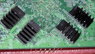

RuS_XT написал в начале FAQ - ”6600 приобретается для разгона”. Моя карта довольно долго проработала при частоте чипа 420 и памяти 660, штатного охлаждения хватало (RivaTuner показывала плюс 63-67 по ‘Core temperature’). Через некоторое время на 4 чипа памяти установил радиаторы
<br/>
<br/><img src="//st.overclockers.ru/legacy/v1/120264.jpg" border="1" vspace="3">
<br/>Самодельные радиаторы на 4 чипа памяти<br/>
<br/>(распиленный радиатор из-под Пня, подарили на киевском радиобазаре), предварительно нанес КПТ-8.
