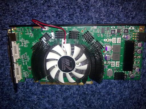

Inno3d 8800GT 512... На тот момент - предел моих мечтаний, так сказать
(кликните по картинке для увеличения)

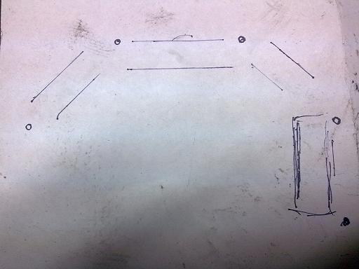

Была полностью мной обнажена, после чего положена на лист бумаги, на который были перенесены крепежные отверстия и приблизительно - расположение ядра, памяти и транзисторов. Примерно таким вот образом. Для чипов памяти:
Почему так примерно указано расположение чипов? Ну потому что я уже знал, что конструкция будет накрывать их с запасом. Чертежная точность мне была совсем необязательна.

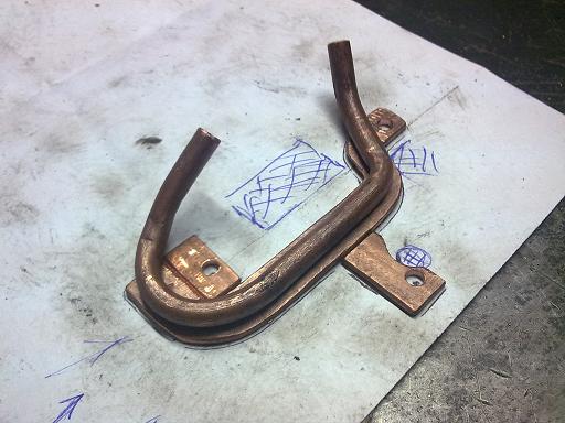

Лежавшие без дела обрезки медной трубки, оставшейся от установки газового оборудования на предыдущий автомобиль, вполне меня устраивали. 8 мм трубка была была более-менее аккуратно сплющена (без крупных вмятин)
, а из 6 мм трубки делались водяные каналы.

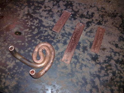

Заготовки для ГП:

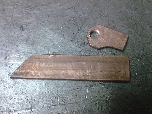

Получившиеся из 8 мм трубки куски 2мм толщины и примерно 12 мм ширины были обработаны на обычном наждаке - для совмещения с элементами на "чертеже"

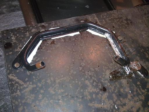

Из более-менее ровного 2 мм листа металла был изготовлен импровизированный стапель, на котором скреплялись все элементы для последующей пайки.
Для памяти:
Итак, пайка... Тут уж какой у кого опыт. У меня - практически никакого. Но тем не менее мне удалось все это спаять, причем вполне равномерно и крепко.
Этот кусочек, для памяти, признаюсь пришлось перепаивать еще раз - после покраски и шлифовки основания, как видите. Из - за невнимательности и неопытности при пайке один из элементов сдвинулся. Бумага при второй пайке просто подложена в тех местах, которые мне менее хотелось потом снимать шлифовкой

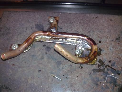

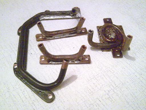

Итак, водоблоки для мостов (север/юг) , для ГП и для видеопамяти на одном фото

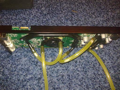

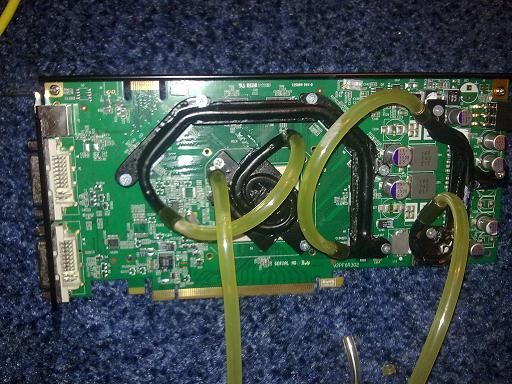

И вот - все основания отшлифованы, водоблоки покрашены и собраны на видеокарте.

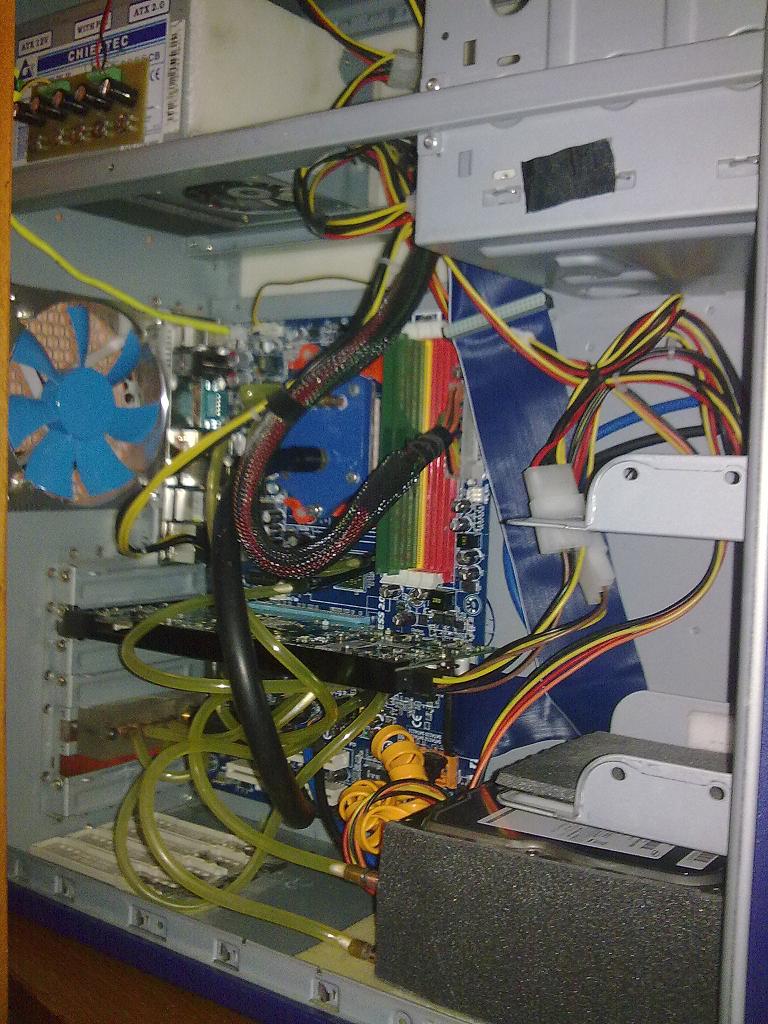

Тесты, цифры? Хм. Простите, но их нет
Мониторинг ядра сейчас, увы, не работает... Когда работал - показывал температуру ядра на 10-15 градусов больше температуры воды - то есть около 45... да и много ли он скажет вообще - мониторинг ядра? Как насчет чипов памяти или транзисторов, греющихся с воздухом больше 70 градусов? На них датчиков нет...
У меня есть свой способ. Я просто кладу вымазанный в термопасте внешний термодатчик в разных местах карты... Да да, просто сверху. Со стороны, противоположной теплосьемникам, всегда было очень горячо. А теперь? Теперь только транзисторы в состоянии прогреть текстолит карты до 50 градусов после нескольких часов 3д.
Заготовки для ГП:
Для памяти:
Уж простите, но не слишком критикуйте написанное
Может, не очень уж моддинговый вид.. Но корпус у меня всегда закрыт
